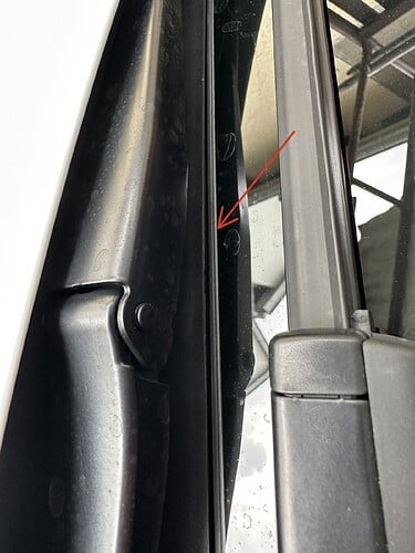

Bei mir wurde die Frontscheibe letzte Woche getauscht wegen eines Steinschlages (SeC Frankfurt). Seit dem habe ich ab ca. Tempo 90-100 km/h ein leichtes Säuseln / Zischen. Zudem ist mir aufgefallen, dass diese Verblendung unten an der Scheibe nicht richtig reingedrückt ist (siehe Foto). Ich hab es dann selbst mal reingedrückt, die Windgeräusche waren aber trotzdem noch da.
Nach einer Fahrt war die Verblendung wieder wie vorher.
Morgen Termin zur Behebung des Problems. Hoffentlich bringt es was.
Obs die Scheibe ist, kann man mit nem Beifahrer testen. Einfach wenn das Geräusch da ist, mal an verschiedenen Stellen von innen Druck auf die Scheibe geben. Wenn sich das Geräusch ändert, dann wurde vermutlich nicht sauber geklebt.
Sowas mit der Gummimanschette am Rand/Im Spalt zwischen Scheibe und Rahmen hatte ich auch, aber das hat sich von alleine gelegt, nachdem das Auto ein paarmal in der Sonne gestanden hatte. Da wurde das wahrscheinlich heiss und hat sich dann angelegt.
