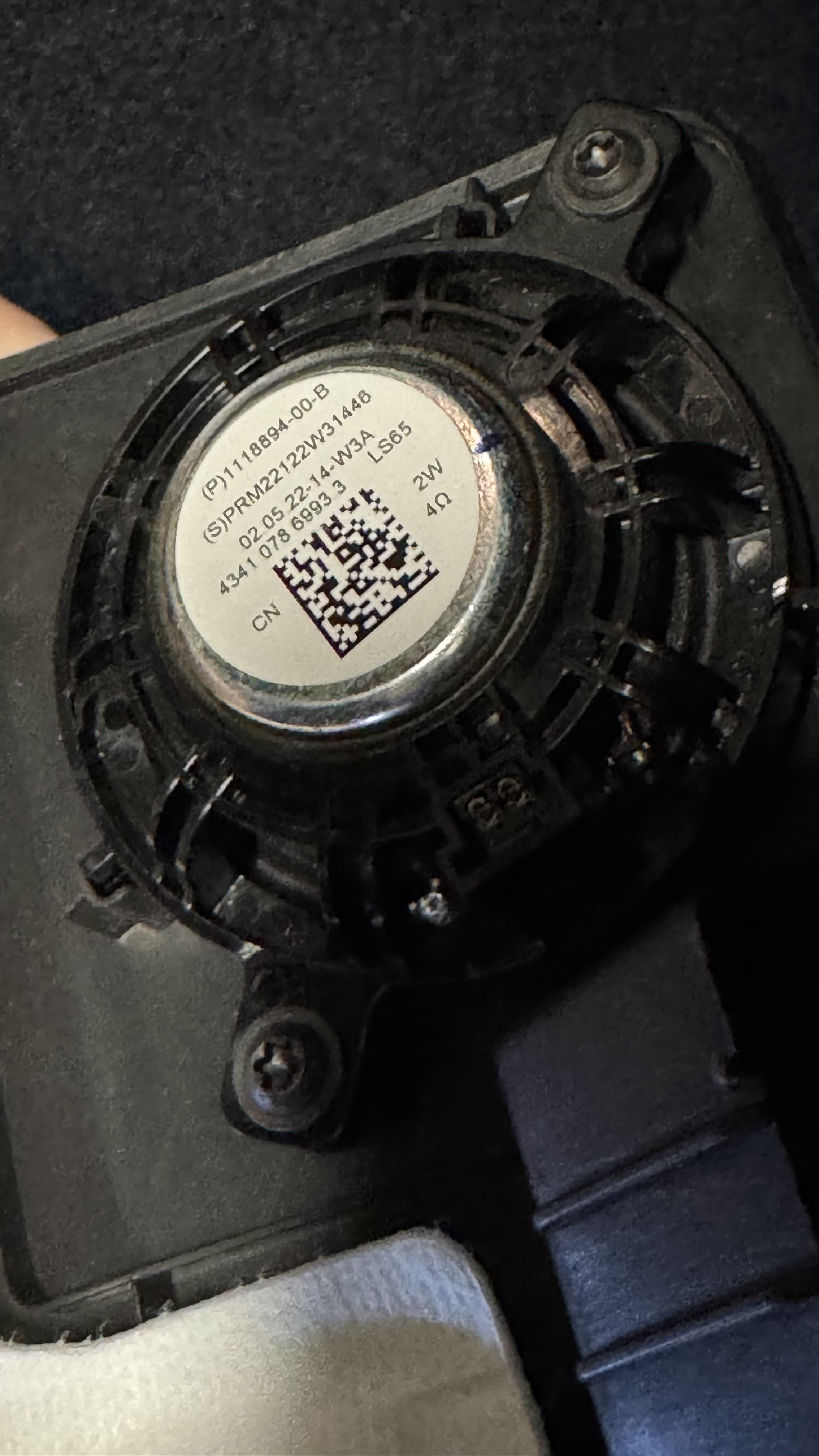

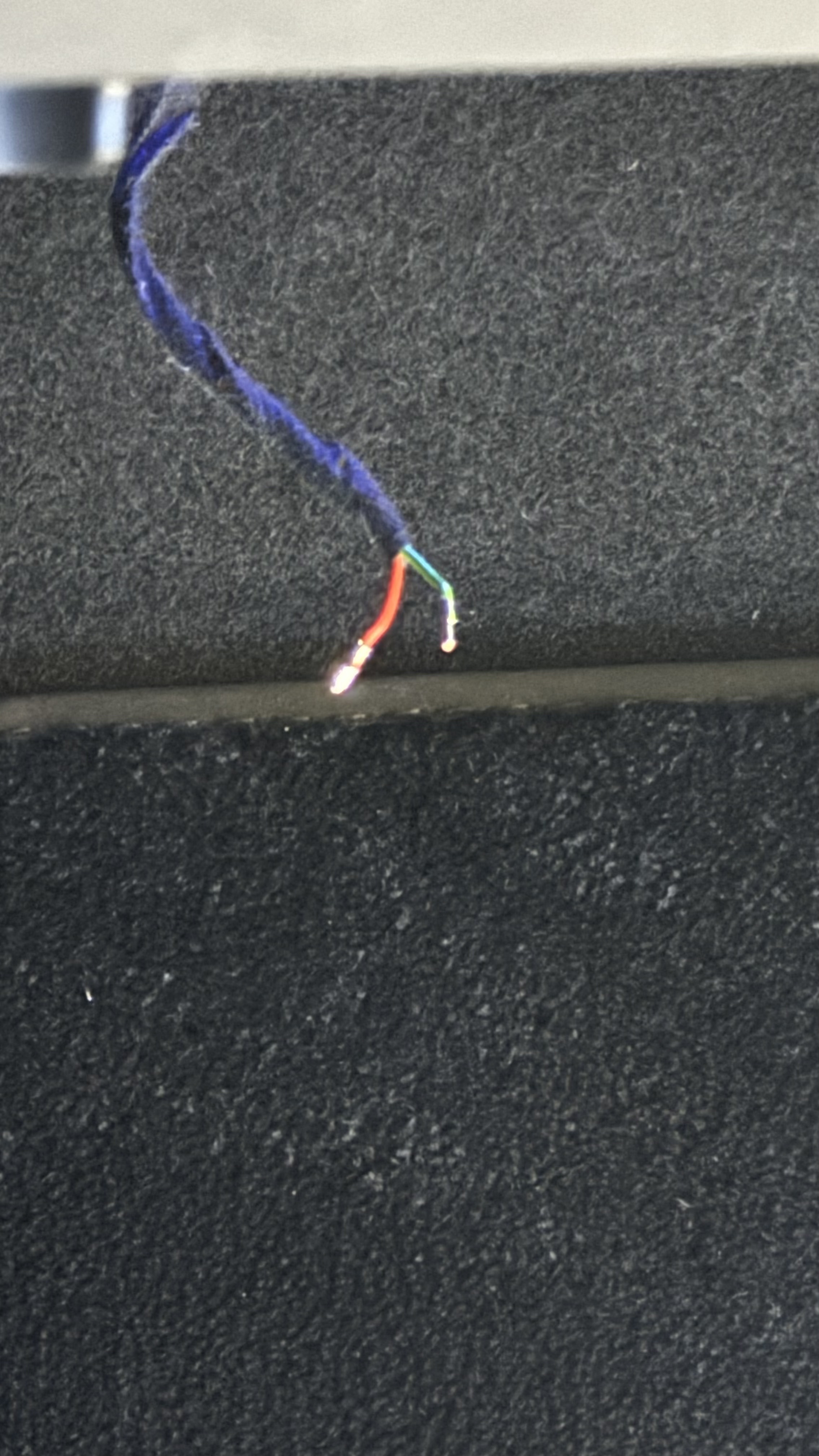

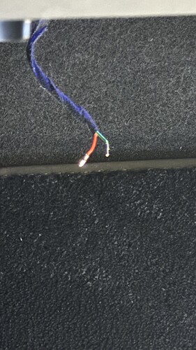

Alles lief super, bis bei der Demontage der Verkleidung unter dem Handschuhfach der Stecker vom Lautsprecher abbrach.
Ich kann nicht wirklich verstehen wie das genau gelaufen ist, aber das Resultat sieht so aus:

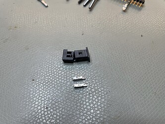

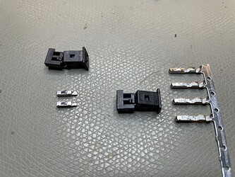

Problemlos war die Bestellung des neuen Steckers über Mercedes. Die Teilenummer A025-545-27-26 liefert einen brandneuen Delphi Stecker, der abgesehen von der MB-Teilenummer exakt dem gebrochenen entspricht. Der Preis ist mit 1,73€ ein echtes Schnäppchen.
Der Stecker kommt aber (anders als auf dem Bild) ohne Kontakte.

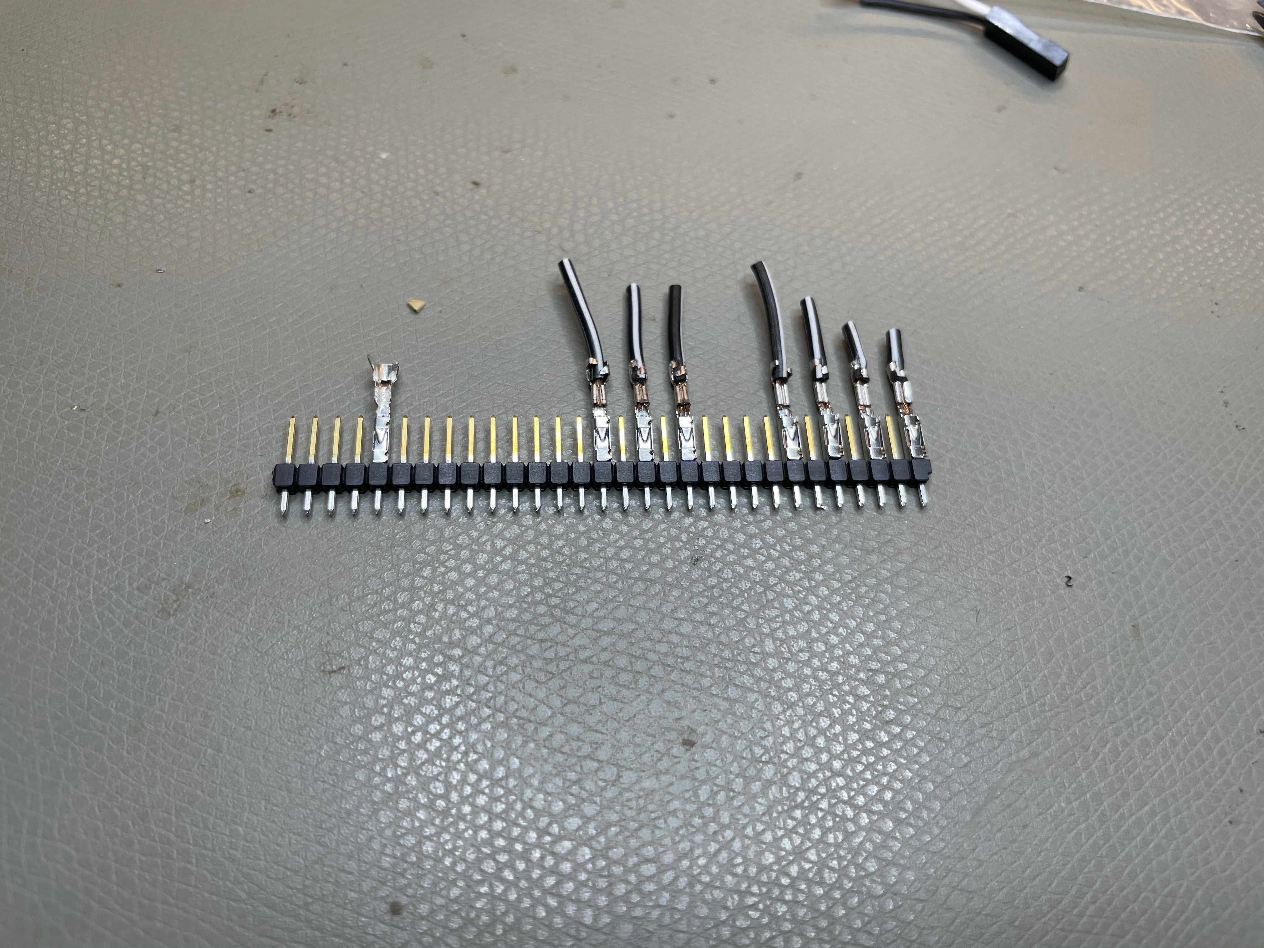

Ich habe mich für Tyco Electric 5-963727-1 entschieden, den gibt’s auch für Kabel mit grösserem Querschnitt (5-965907-5) der paßt aber nicht wirklich:
Die rechten 4 Crimpungen sind mit dem kleinen Tyco.
Die mittleren 3 mit dem grösseren, aber wie gesagt die wurden nicht gut.
Die Belegung im Stecker ist:
Pin 1: Rot(+)
Pin2: Grün(-)
Durch Zufall hatte ich eine passende Crimp-Zange aus dem Modellbaubereich daheim, ohne eine solche wird das nichts.

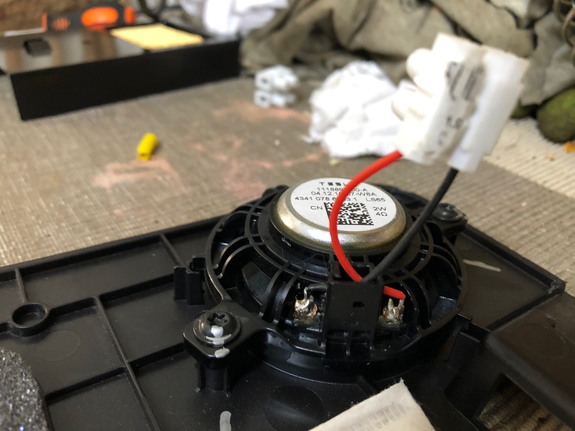

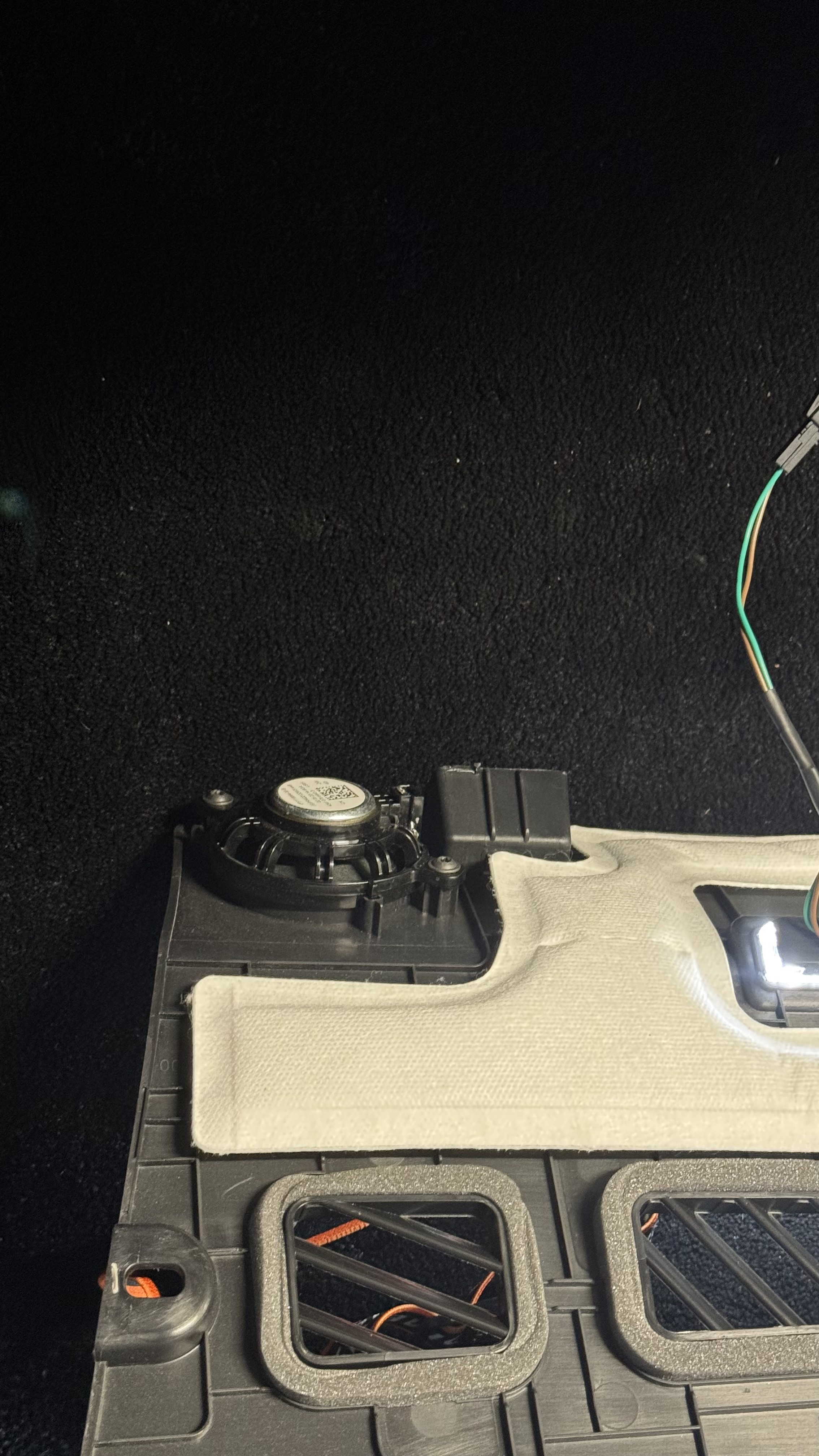

Hier meine laienhafte Bastellösung, da ich den zerstörten LS Stecker bei Tesla nicht bekommen habe.
Den Rest vom zerstörten Stecker aus der Halterung geholt. Seitlich links und rechts ein kleines Loch gebohrt und dann zwei kurze Kabel durchgezogen und diese an den Polen vom LS angelötet. So sind die Kabeln sehr gut fixiert und die Lötstelle kann nicht brechen.
Mit einer Lusterklemme dann zum Lautsprecherkabel. Damit muss ich bei der nächsten Klimareinigung die Lötstelle nicht neu machen.

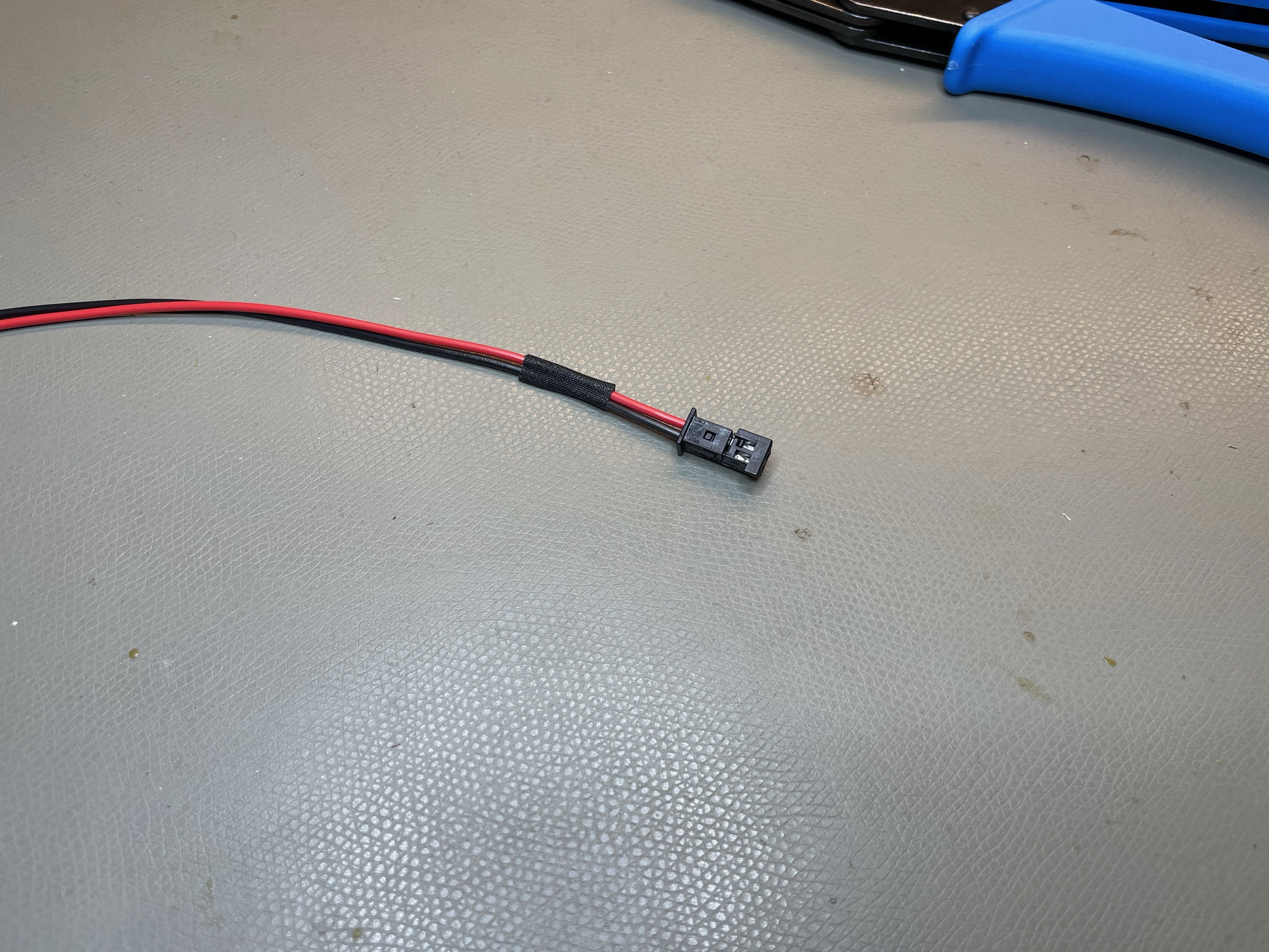

Ich hab aus meinen verbleibenden Teilen ein Stück Kabelbaum gebaut:
Sollte dies jemand für eine Reparatur benötigen, so schickt mir bitte ein PN

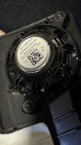

Da ich zwischen „Stecker kaputt und repariert“ fahren musste und keine Warnton-, Musik- oder Telefonstörungen bemerken konnte, fragte ich mich und, weil ich bislang auch keine Beschreibung der Funktion dieses Fußraum-LS fand, jetzt euch:
??? Wofür ist dieser LS überhaupt da ( oder dort ) ???
Während z.B. die MCU neu startet macht der Lautsprecher die Signaltöne fürn Autopilot.
Ich kann mir vorstellen, dass der eCall da auch drüber geht, sollte was mit der MCU nicht passen.

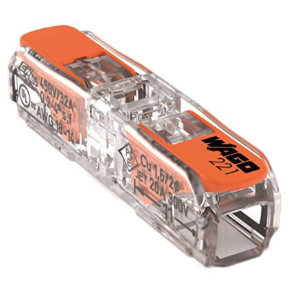

Allerdings hätte ich statt der Lüsterklemmen
lieber Wago-Klemmen benutzt, wo man auch abisolierte Litze ohne Aderendhülsen klemmen kann.
Gerade in Fahrzeugen, wo es doch mal vibriert, sollte man möglichst auf Schraubverbindungen verzichten… Aber sonst gute Low-Cost-Variante… :+1:t2:

Ich hatte den Stecker beim Filterwechsel auch nicht rausbekommen…und dann einfach die Schrauben vom Lautsprecher kurz gelöst.
Das nur als Tipp, macht kaum mehr Aufwand und die Gefahr eines Stecker/Kabelbruchs hat man dann auch nicht mehr.
Hallo, meinen Stecker hat es gerade auch zerstört. Zwar war er nur zur hälfte gebrochen und ich konnte ihn mit der anderen hälfte wieder reinstecken, jedoch hab ich mich gefragt wozu der LS überhaupt ist. Jetzt weiß ich das er fürs den ECall ist.
Was ich mich jedoch frage:
Was passiert wenn man die Verbindungen falsch anschließen würde? Kann nämlich sein das es nun vertauscht ist. Fliegt die Sicherung raus?
Kam bei fehlerhafter Steckverbindung oder keiner Verbindung ein Fehler?
Wie kann ich prüfen ob der LS funktioniert?
Eine Sicherung fliegt da nicht - es kommt höchstens eine Fehlermeldung.
Ob der Lautsprecher funktioniert kannst du einfach testen, indem du den e-Call Notruf am Bildschirm auslöst. Keine Angst, man kann ihn danach noch ein paar Sekunden lang auf dem Bildschirm wieder abbrechen, bevor die Verbindung aufgebaut wird.
Während dieser Zeit redet eine Stimmt auf Englisch, dass der „Emergency Call“ getriggert wurde - und genau das sollte aus dem besagten Lautsprecher kommen. Wenn du da nichts hörst → stimmt was nicht.
