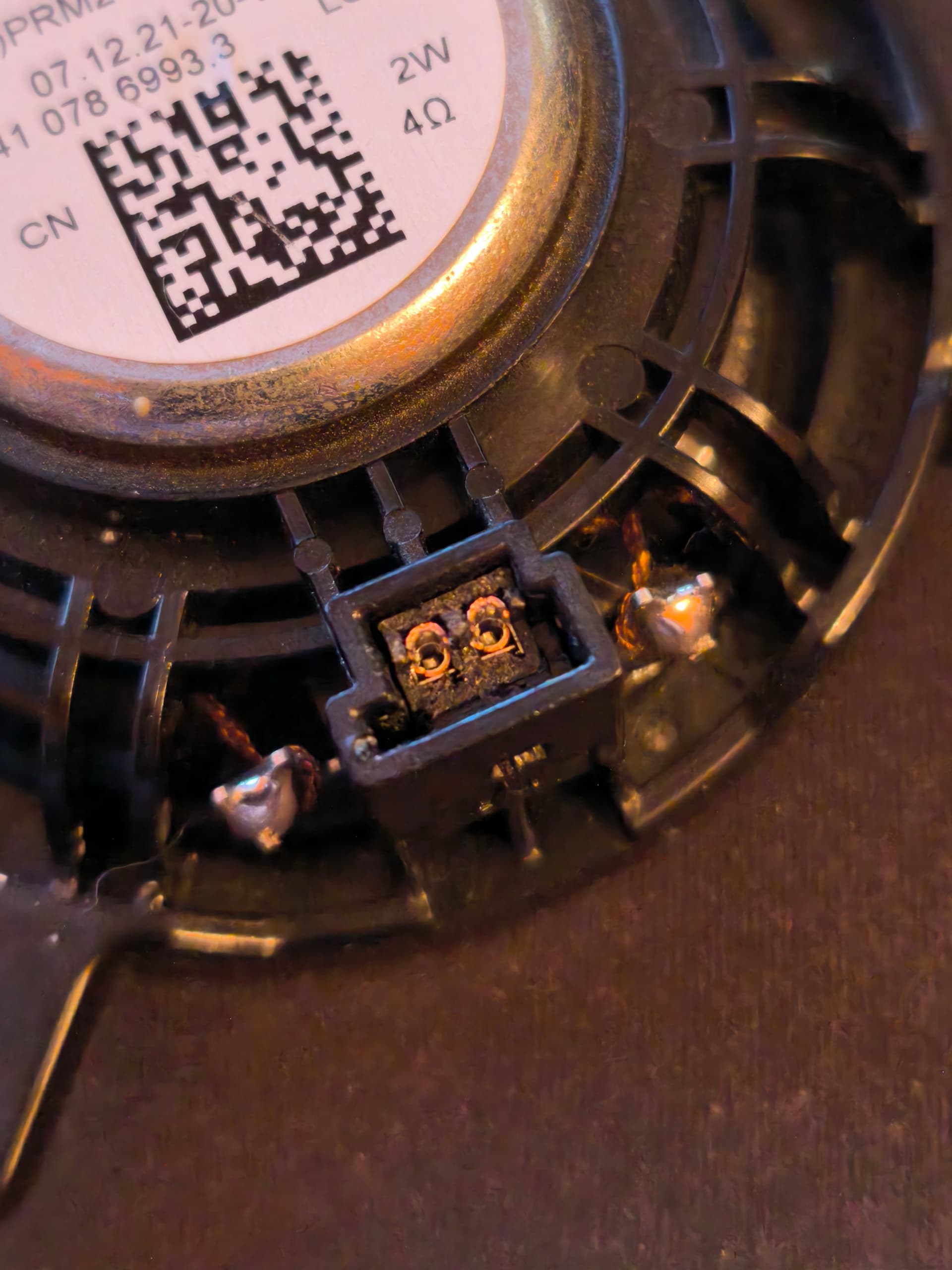

Auch ich habe mich auf die “einfach abziehen” Aussagen in zahlreichen Videos verlassen und dabei zwar nicht das Kabel abgebrochen, aber ich kriege sie nicht mehr in die Lautsprecher rein. Das grüne und rote Kabel kann ich in den Delphi-Stecker einführen, jedoch bleiben die Kabel nicht in den beiden Löchern (kann man im angehängten Bild sehen) stecken.
Hätte ich doch lieber vorher im Forum geschaut, als ich bemerkte, dass der Stecker eben nicht so “einfach abzuziehen” ist.
Du hast die Kabel aus den Kabelschuhen rausgezogen. Hier müssen mindestens 2 neue Kabelpins her und am besten auch ein neues Steckergehäuse falls du kein Entriegelungswerkzeug hast um die alten Steckkontakte auszupinnen.
