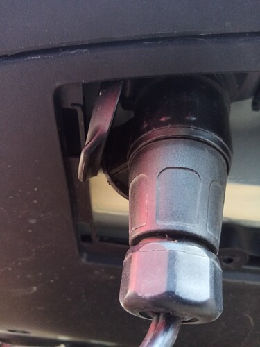

ich habe das Problem, dass sich die Abdeckung der Steckdose der Anhängerkupplung nicht weit genug aufklappen lässt, sodass ein Verriegeln des Steckers nicht möglich ist.
Ist das Problem bekannt? Falls ja, kennt jemand eine Lösung? Danke! :slight_smile:
Die Dose ist doch schwenkbar? Blockiert irgendwas das vollständige nach unten Schwenken? Oder ist die Dose 180° verdreht eingebaut?

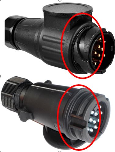

Hallo zusammen, bei mir ist es ebenfalls sehr schwergängig. Ich habe das „Problem“ mit einem Steckeraustausch ohne Drehverriegelung gelöst.
FEP 13-poliger 12V Anhängerstecker Kunststoffausführung mit Schnellverschluss (Faltstecker) OHNE Bajonettverriegelung.
Ich konnte den alten Stecker einfach aufmachen und in den neuen umschrauben. Funktioniert super und hält auch gut. Für mich ist das eine super Lösung.
ttt
Und was hält ihn dann so zuverlässig im Fahrzeugstecker, wie es die Bajonett-Verriegelung tut?
