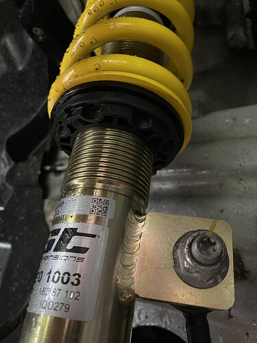

Kurzer Vergleich zum V3 (wenn auch nicht ganz vergleichbar):
Im Gegensatz zum KW V3 Gewindefahrwerk ist dieses Fahrwerk ausschließlich in der Zugstufe verstellbar. Auf den ersten paar Metern hat man auch sofort gemerkt, dass das Fahrwerk einen anderen Grundcharakter hat und im Grundsetup vergleichbar von der Sänfte her eher wie ein komfortabel eingestelltes V3 fährt. Bei der Kurvenfahrt auf der welligen Landstraße merkt man dann den direkten Unterschied umso mehr. Bei höherer Geschwindigkeit und sehr kurzen Wellen hintereinander macht sich ein leichtes Stempeln der Räder bemerkbar, ebenso schwingt das Fahrzeug nach einer Kompression etwas mehr nach. Das Nachschwingen lässt sich durch Nachstellen an der Zugstufe aber minimieren.
Das Material ist nicht wie beim V3 Edelstahl sondern verzinkter Stahl.
Kleiner Gag: das Fahrwerk lässt sich mit Farbe und Text individualisieren.
An sich bietet das Fahrwerk ebenso einen theoretischen Verstellbereich von 25-50mm. Effektiv haben wir beim heutigen Fahrzeug an der VA schon die tiefste Möglichkeit erreicht mit exakt 35mm Tieferlegung. Die Serienmaße Radmitte-Kotflügelunterkante waren: VL: 40 VR: 39,5 HR: 39,2 HL: 40
Alles in allem ist das ST XA ein sehr tolles Fahrwerk und das Preis-/Leistungsverhältnis passt m. M. n. vollkommen. Das XA ist ein super Allrounder und wird sicherlich den meisten Ansprüchen für angenehmeres Fahren und einer sportlichen Ausfahrt gerecht werden, wenn auch nur den Hecktrieblern vorbehalten.
Es fährt nicht wie das V3, es möchte aber auch kein V3 sein sondern wir sprechen hier vom Pendant eines KW V1 und diejenigen, die das V1 kennen, erkennen auch alte Muster wieder. Einige haben dennoch nach einem Vergleich gefragt, also bitte schön :slight_smile:

Aus was für einem Material ist der schwarze Federteller, der die Feder auf dem Dämpfer hät, und verstellt werden kann?
Der verstellbare Teil ist Kunststoff, darüber sitzt aber ein weiterer Ring, auf dem dann die Feder sitzt und dieser ist schwarz eloxiertes Alu.
Daniel
Sehr gut, demfall keine Gefahr einer galvanischen Korrosion.

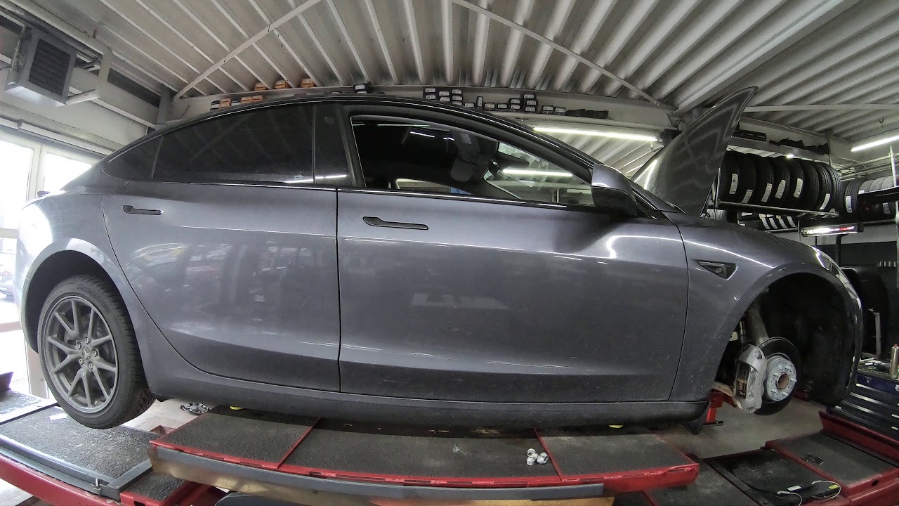

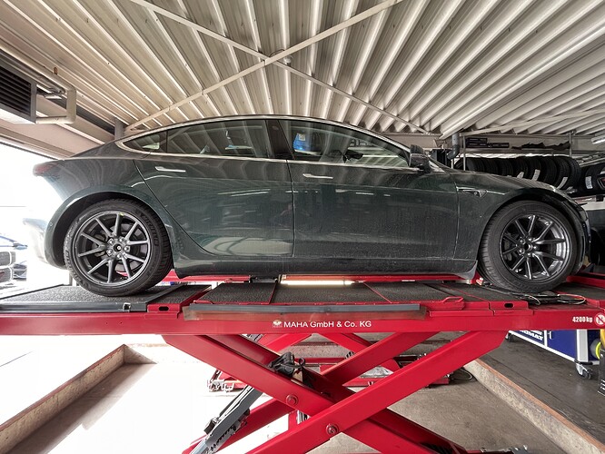

Zufälligerweise bin ich nun im Forum über die Ankündigung von Reifen Reber gestolpert und habe mein M3 zur Verfügung gestellt. Gestern um kurz nach 8 habe ich das Auto auf den Hof gestellt, das M3 von Reber mit V3 war für mich bereits reserviert. Zunächst bin ich in der Werkstatt geblieben und habe mir den Ausbau und Einbau angeschaut.
ALTER! Der Markus (so hieß er glaub ich?) aus der Werkstatt legt ein Tempo an den Tag was nicht mehr feierlich ist :open_mouth::astonished:Die Hinterachse war nach ca. 30 Min schon fertig, die Vorderachse habe ich leider nicht ganz mitbekommen. Probefahrt vom KW V3 stand an. :yum:
Als ich zurück war stand mein Auto schon komplett fertig wieder da zum TÜV. Die Abnahme war komplett problemlos.

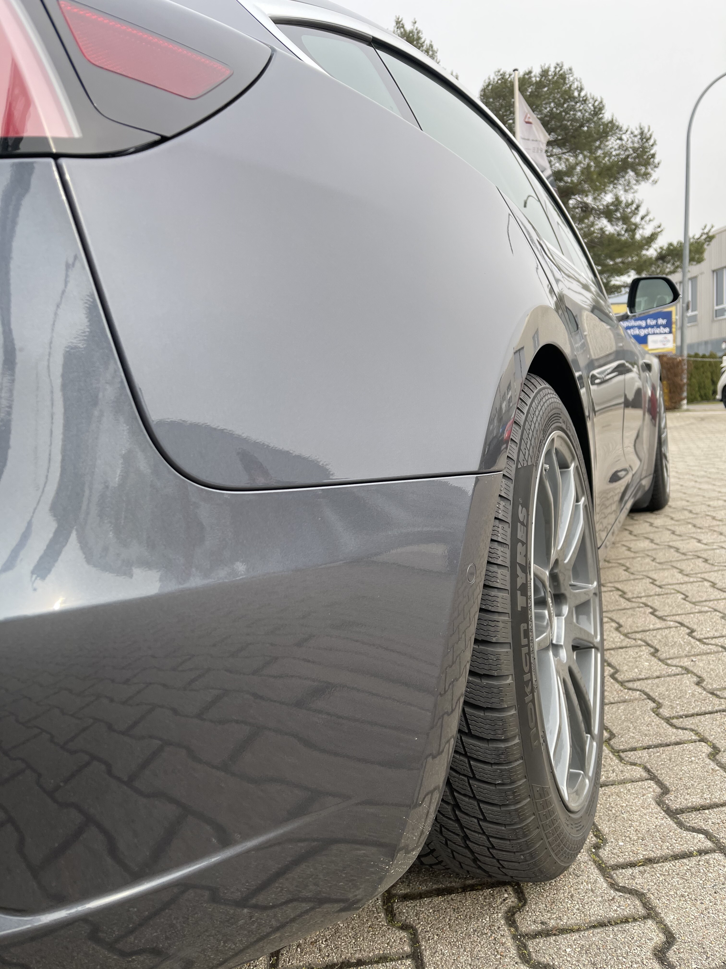

Der nächste RWD mit dem ST XA ist unterwegs.
Eingestellt dieses Mal auf maximaler Höhe.
Radmitte - Kotflügelkante: VA-375mm & HA-377mm
Daniel
Was hat er dann noch an Tieferlegung?
Ca. 2cm gehen noch nach unten
Daniel
Sorry, hab mich falsch ausgedrückt…um wieviel ist er jetzt in der höchsten Stellung runter gekommen?
2,5cm
Daniel

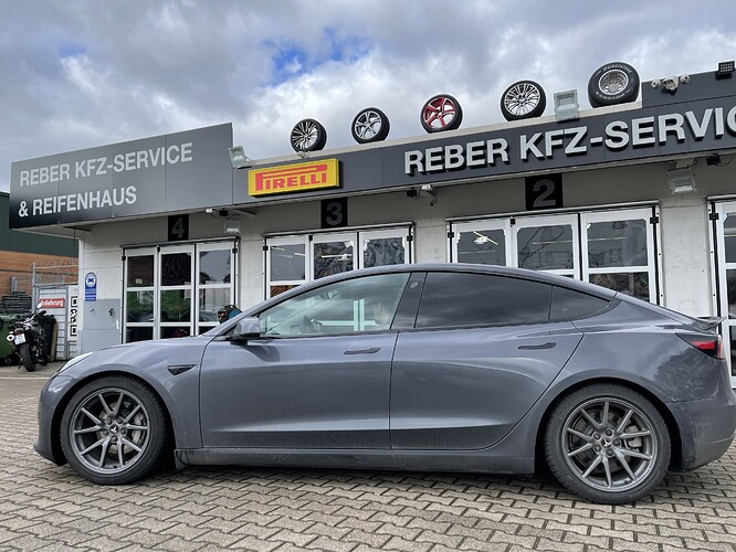

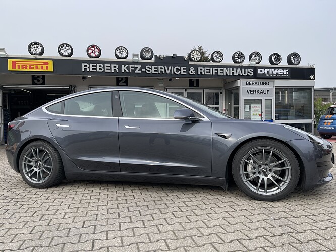

Hier noch von Freitag ein RWD mit dem ST XA Gewindefahrwerk und 30mm Tieferlegung, unseren Alutec Monstr in titan und Distanzscheiben 30mm/40mm pro Achse
Daniel
Der Kollege kam wenige Minuten nach mir auf euren Hof. Waren das dann zwei Einhörner auf einmal, LR RWD? Oder war das ein SR+?
Es sieht zwar eindeutig besser aus mit den Spurplatten, aber mir tun da die Radlager leid, und vorn wird die Lenkgeometrie auch noch modifiziert bezüglich dem Lenkrollradius, das ist mir zu heiß…
Ist ein SR+
Das Thema mit den Distanzscheiben wird kontrovers diskutiert aber ich seh das entspannt. Das sind keine 10cm dicke Scheiben. Sicher ist die Belastung höher, es ist aber nichts anderes wie bei anderen Fahrzeugherstellern wo sich die ET und Felgenbreiten mit irgendwelchen Ausstattungslinien verändern.
Daniel
