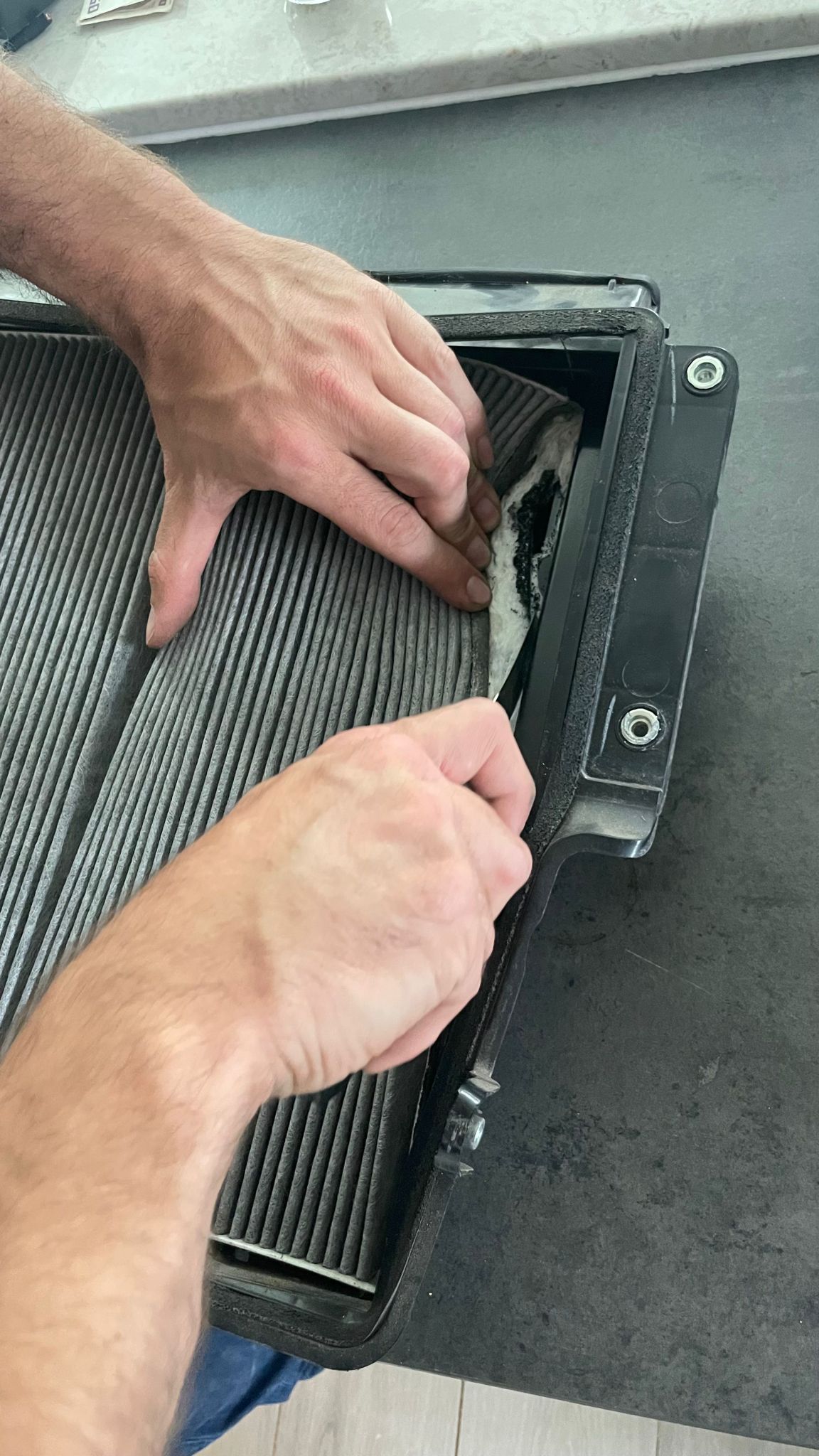

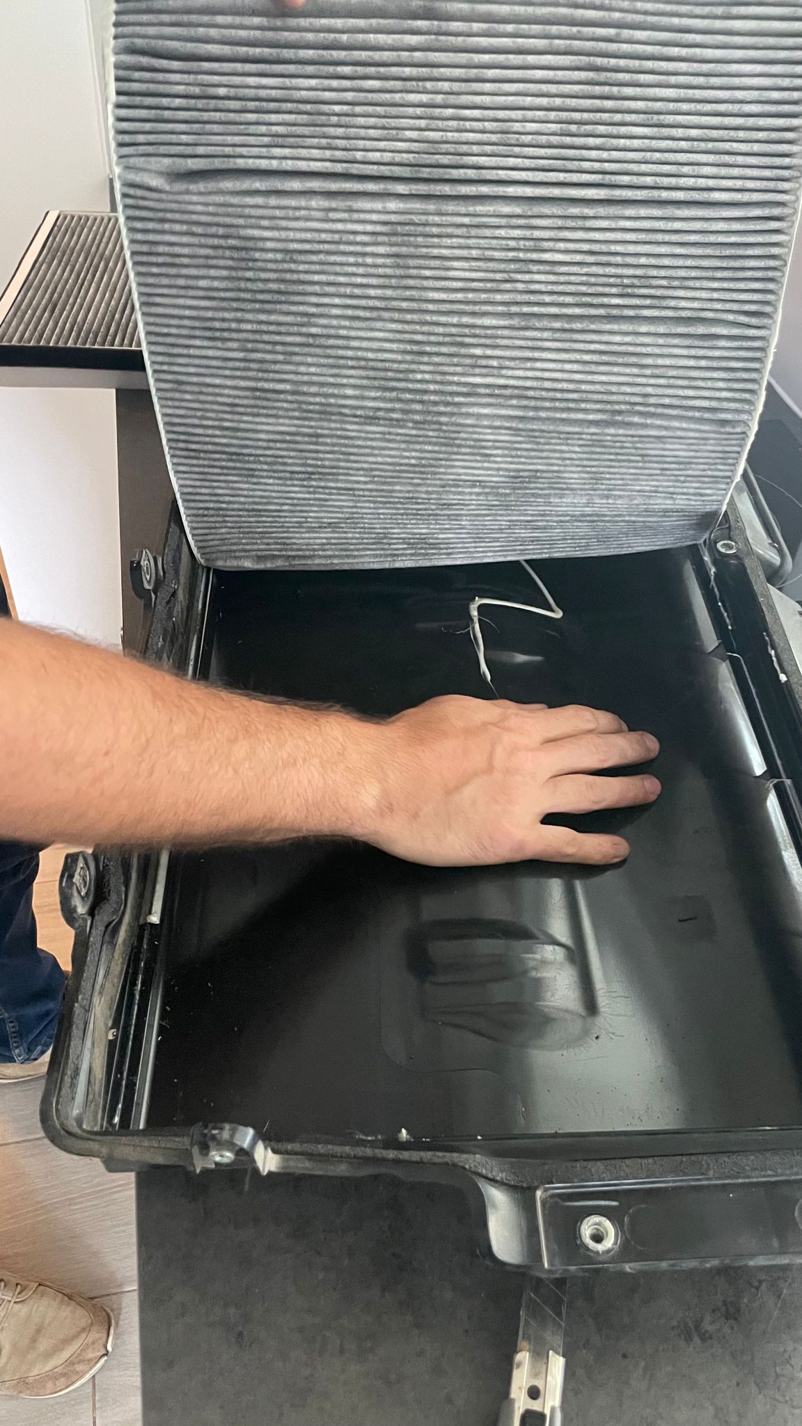

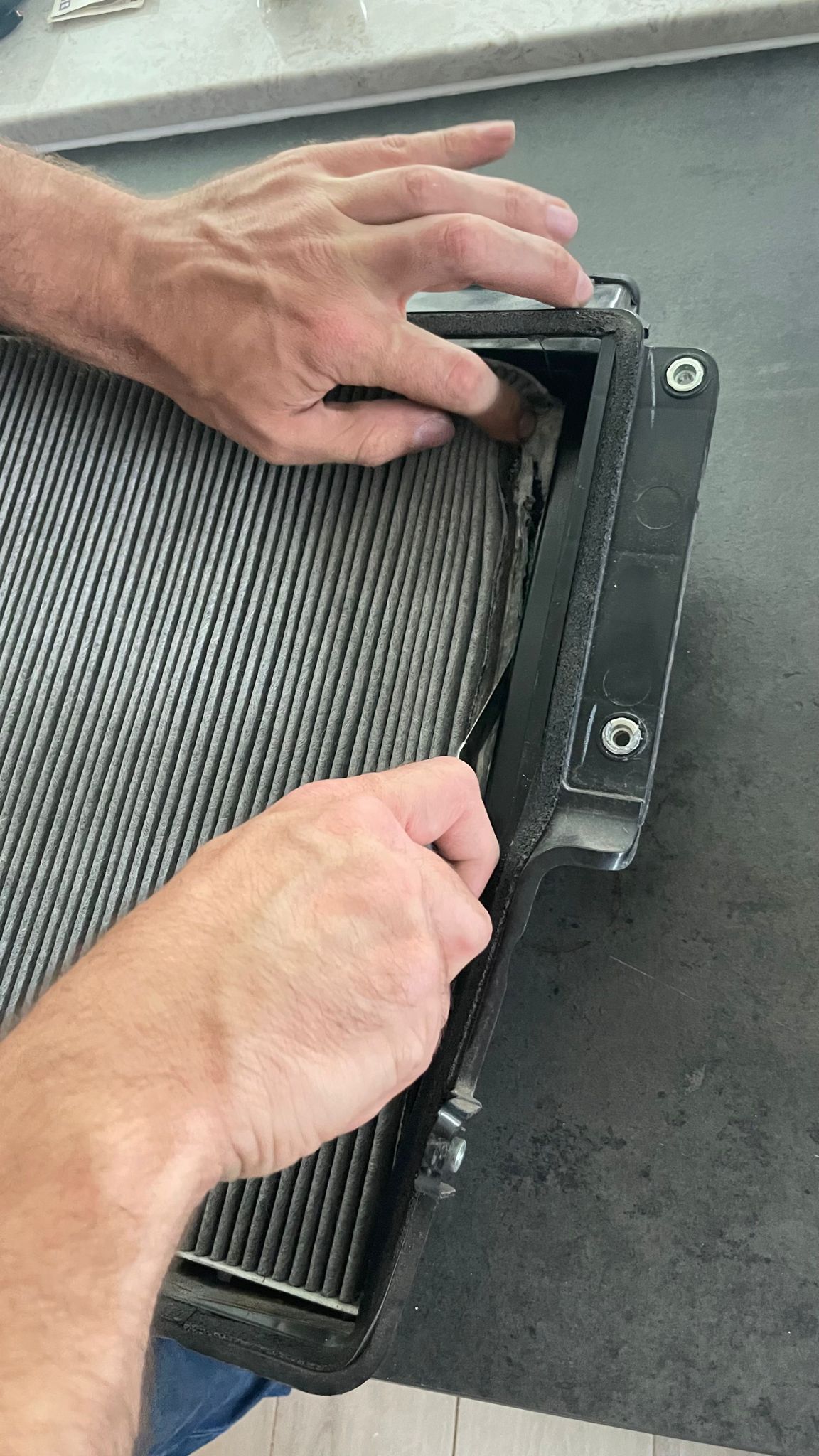

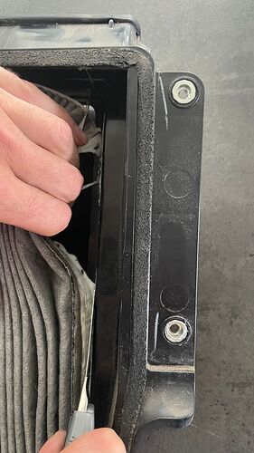

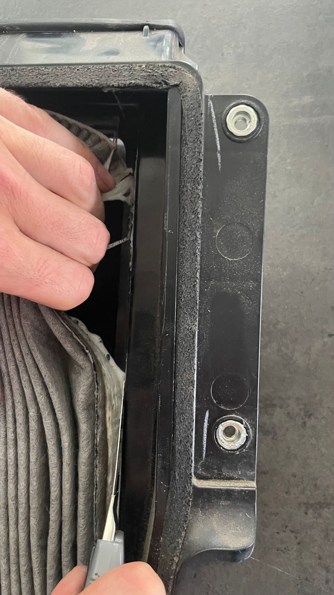

so, habe letztes wochenende nochmal den frunk rausgenommen, und den hepa filter, der auch bisschen dreckig aussah, durchgeblasen und abgesaugt, mit nen halbwegs starken kärcher industrie sauger
die klima tut jetzt im auto modus was sie soll, also ausreichend für meine frau und kinder sogar, also super.
er bekommt dennoch das klima service, neuen innenraumluftfilter bau ich morgen ein, was ich mit dem hepa mache bin ich noch unsicher, gibt ja ein paar möglichkeiten, ohne einer kompletten einheit mit dem schwarzen gehäuse drum rum auszukommen, werde diese in betracht ziehen :slight_smile:
danke und LG M
habe heute einen neuen hepa filter bekommen und gleich eingebaut:) via ebay von auto doc, danke für den link @anon46458442 !!
hat super geklappt, und die lüftung bläst jetzt richtig:)
