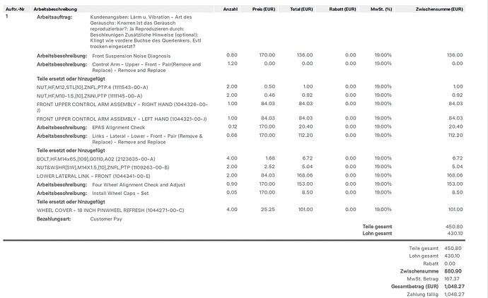

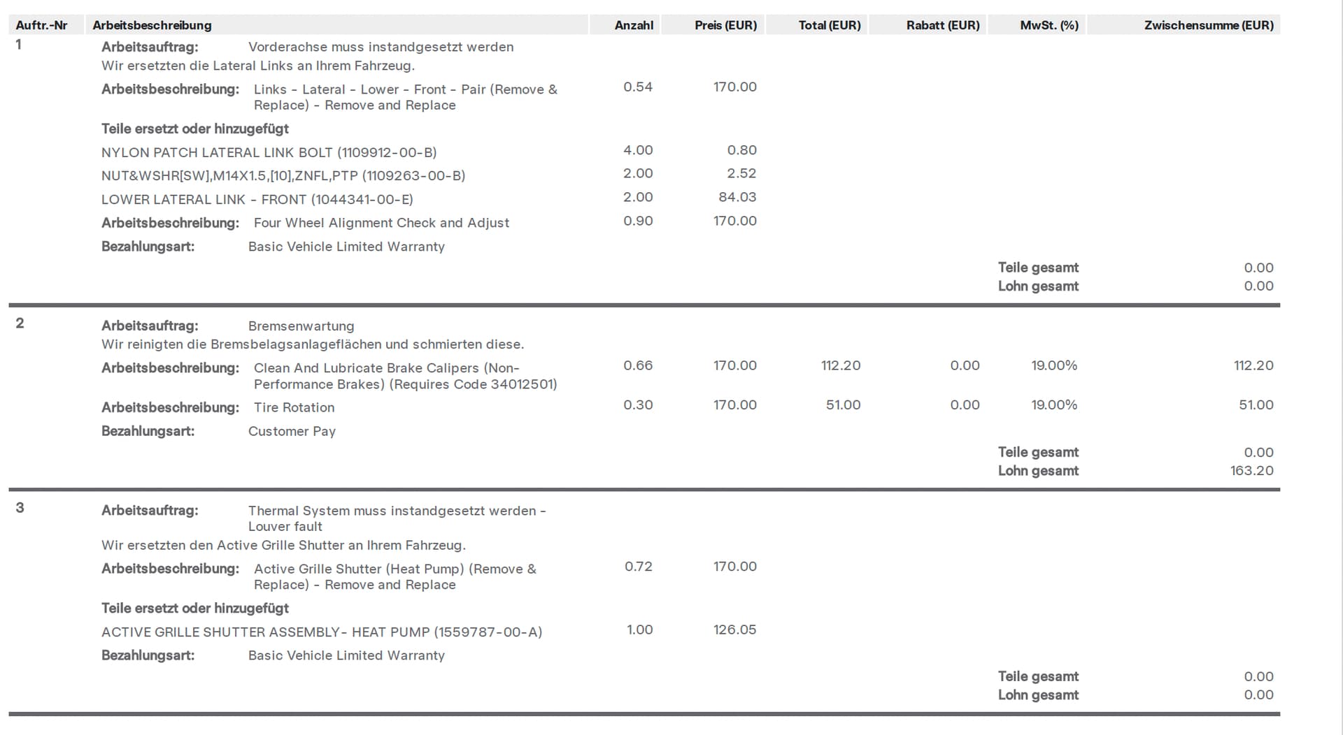

Ein Serviceersuch bei Tesla erbrachte als KVA inital 190€, 1d später dann 900€, jetzt 1100€. Aus dem KVA selbst wird man nicht schlau, was alles (und warum) getauscht werden soll. Der Wagen war im Dez 2024 erst zum EOW-Check, direkt bei Tesla, hier wurden die Laterals getauscht. Mich irritiert a) das plötzliche Eintreten des Geräusches ohne Kollision oder besondere Vorkommnisse, b) die Höhe des KVA, ohne dass es eine Analyse des Fehlers gegeben hat und c) das überhaupt bei einem so jungen, wenig gefahrenen KFZ derart Problem auftritt.

Das war der die Service-Reparatur im Januar 2025.
Letzte Version ist diese:
Front Upper Control Arm, wie auch im KV.

Ansonsten sind die Kostenvoranschläge sehr gut formuliert. Eventuell müsstest du mal was in einen englischen Übersetzer eingeben aber ansonsten ist der Sinn klar zu erkennen :wink:

Mach dir keine Sorgen, der Austausch der FUCAs (Front Upper Control Arms) kostet dich nur die Teile, in Summe etwa 150-200€. Die 1,2h Arbeitszeit dafür (wow, seit wann gibts da wieder so viel für?! Vorne kurzem gabs nur 0,9h) sind genullt.
Dazu der EPAS Check (Fahrzeug Prüfung auf Probefahrt, ob das Fahrzeug gerade fährt).
Tipp von mir: bestehe auf den Einbau der neueren Teile. Auf deinem KVA sind die gleichen gebucht, die du bereits eingebaut hast. Bei denen wird das Problem irgendwann wieder auftreten :slight_smile:

Nach Rückrufbitte in der App erhielt ich tatsächlich eine Rückmeldung. Die Reparatur der Querlenker (wenn es die sind) kann in 3 Wochen erfolgen. Teile wären schon vor Ort, mehrfach. Die im KV benannten Teile wären schon andere als bei Auslieferung, Fremdfabrikate (i.e. Meyle) würde Tesla nicht einbauen. Das Problem (Wasser auf Material) könne man nicht beheben, also könne der Fehler jederzeit wieder auftreten. Tesla habe schon verschiedene Versionen des QL getestet, ab September muss ich mich der Gruppe der Betatester des aktuellen Feldversuches wohl anschließen.

Die Teilenummern auf deinem KVA sind die alten schwarzen FUCAs.
Die Gusslenker sind mittlerweile die 1288321-00-A und die 1288326-00-A.
Bestehe da drauf, denn die Teile kosten das gleiche wie die alten. Hier ist jedoch auch das Gelenk besser verarbeitet/eingearbeitet.

Hat für den Sachverhalt doch keine Toleranz. Die Arbeitszeit für den Austausch (1,2h FRT) wird sowieso auf Null gesetzt. Die Teile kosten dich netto pro Stück etwa 75€. Mit Schrauben und steuern zahlst du 200€ für den Austausch.
Ich werde Euch in 3 Wochen berichten. Vielen Dank schon mal für Eure Hilfe, dank der Tips aus dem Forum wurde der KV auf die neuen Teile aktualisiert.
