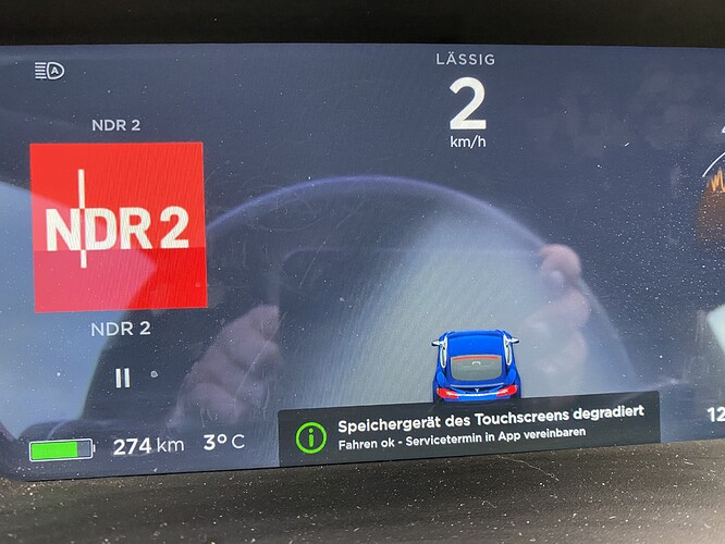

Speichergeräte des Touchscreens degradiert
Kann mit jemand sagen was diese Meldung tatsächlich bedeutet?
Habe ich seit dem neuen Update .
Hallo MarcTie,
ist mit an Sicherheit grenzender Wahrscheinlichkeit der Flash - Baustein, der schon über die Maßen Schreibzyklen hat und daher getauscht werden muß - mach das, was die Meldung sagt, Du bekommst die MCU getauscht …
