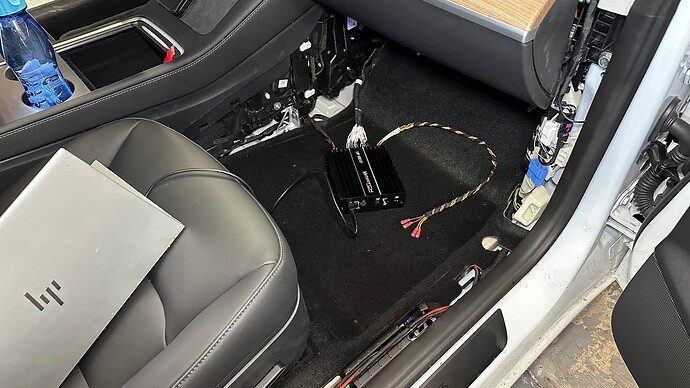

Kabelbaum für AMD Ryzen ist gestern gekommen und heute gleich erprobt worden: FUNKTIONIERT auf Anhieb. Jetzt kann die Großbestellung raus gehen.
Ich hätte vorab insgesamt 7 Stk. aus dem Musterbau zur Verfügung.
Durch das letzte Update, ist die Endstufe auch bis 17,8V stabil für die LiFePo vorne. Gut dass die ein Microcontroller gesteuertes Netzteil haben, was sich einfach updaten lässt.

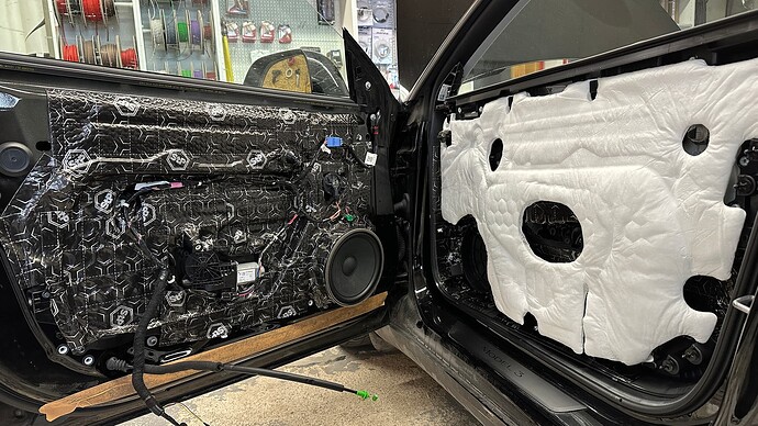

optional 199€ für die Türdämmung (dringend empfohlen, wenn die 20er in der Tür richtig befeuert werden)

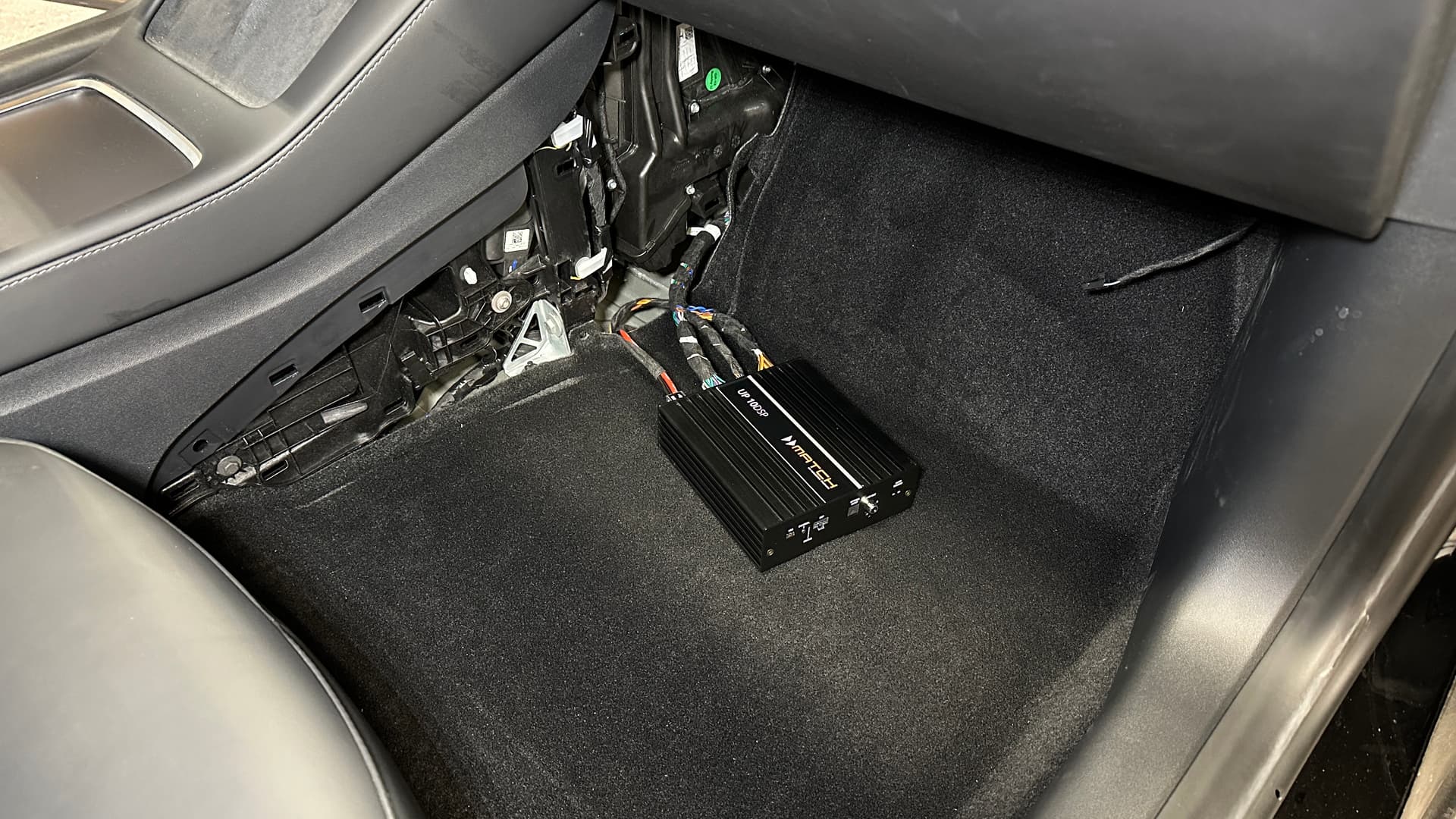

Heute wieder einen „alten“ mit Intel umgebaut.
Smart Upgrade mit einer Match UP10, Plug & Play Kabelbaum, Steg MT9 Subwoofer und Türdämmung
und hier Bilder von der Türdämmung

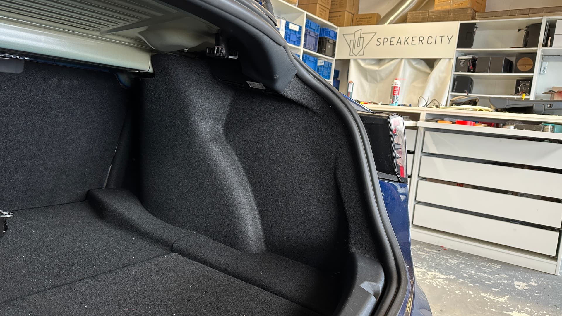

zu 5. Der DSP ist mit 9-Kanälen eigentlich voll ausgelastet. Mehr macht es nicht unbedingt besser. Vorne Links, vorne rechts, Center, Tiefton links, Tiefton recht, hinten links, hinten rechts, 2x Woofer
Je mehr Schallquellen du hast, desto größer ist die Wahrscheinlichkeit der Gegenseitigen Auslöschung (außer man macht eine perfekte Laufzeitmessung) Macht wenig Sinn da hinten was rein zu machen

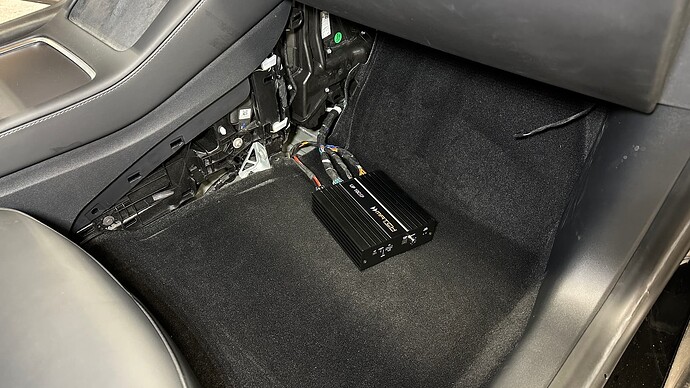

der nächste mit AMD Ryzen wurde umgebaut
Match UP10 DSP | Steg MT9 Subwoofer | STP Dämmung | Plug & Play Kabelsatz
