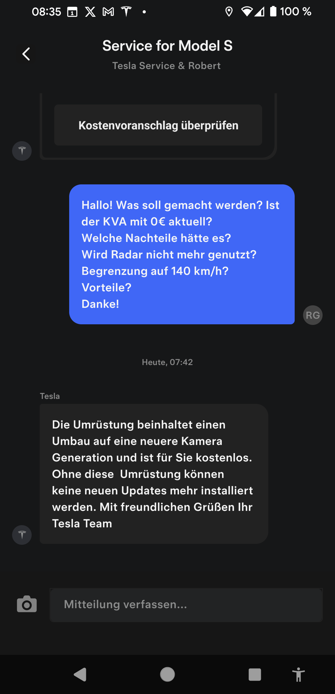

Hallo, hier eine aktuelle Rückmeldung vom Service Center.
Klare Aussage: ohne Kamera-Tausch keine weiteren Software Updates.
Habe kein FSD, jedoch Enhanced Autopilot (= mit Spurhalte-Assistent). Mit Upgrade auf MCU 2 wurde laut Fahrzeugdaten auf Hardware 3 upgraded, jedoch ohne Kamera-Tausch.
Ich werde also den Software-Update in Kauf nehmen - in der Hoffnung an anderer Front einige Verbesserungen zu bekommen.
Widsend, dass Radar-Nutzung weg fällt und Spurhalte-Assistent auf 140 km/h begrenzt wird (laut anderen Beiträgen).
