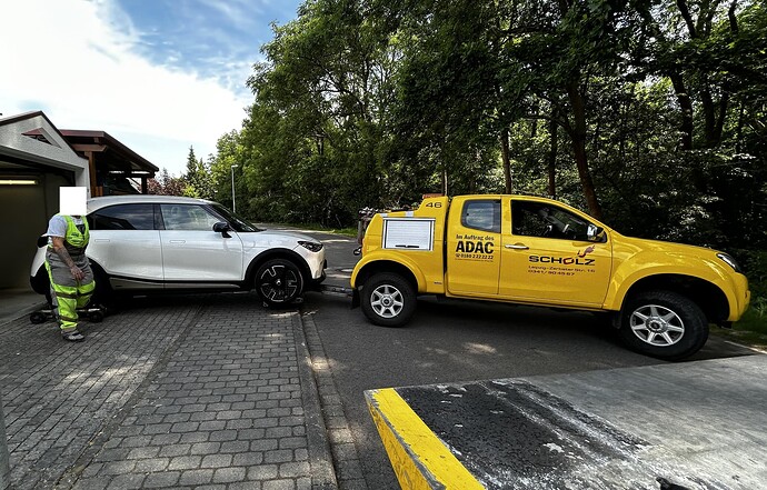

Der #1 meiner lieben Frau hat nach 48h seinen Geist an einem TWC Gen 1 aufgegeben. Der rollt kein Stück mehr und musste aus der Garage rausoperiert werden.
Nach 2 erfolgreichen Ladungen ging der Stecker noch leicht raus. Nur meinte das Auto, dass dieser noch steckt und verweigerter selbst den Schleppmodus zu aktivieren.
In den 48h habe ich eine rudimentäre Software kennen lernen dürfen und dachte, oh oh wie gut geht’s mir mit meinen Tesla.
Aber, 2016 beim ersten X war auch noch nicht alles so wie heute ist, aber so schlecht war es nie bei Tesla.
Das Auto steht nun seit 2 Tagen im Mercedes Autohaus und wartet und wartet und wartet.
