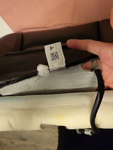

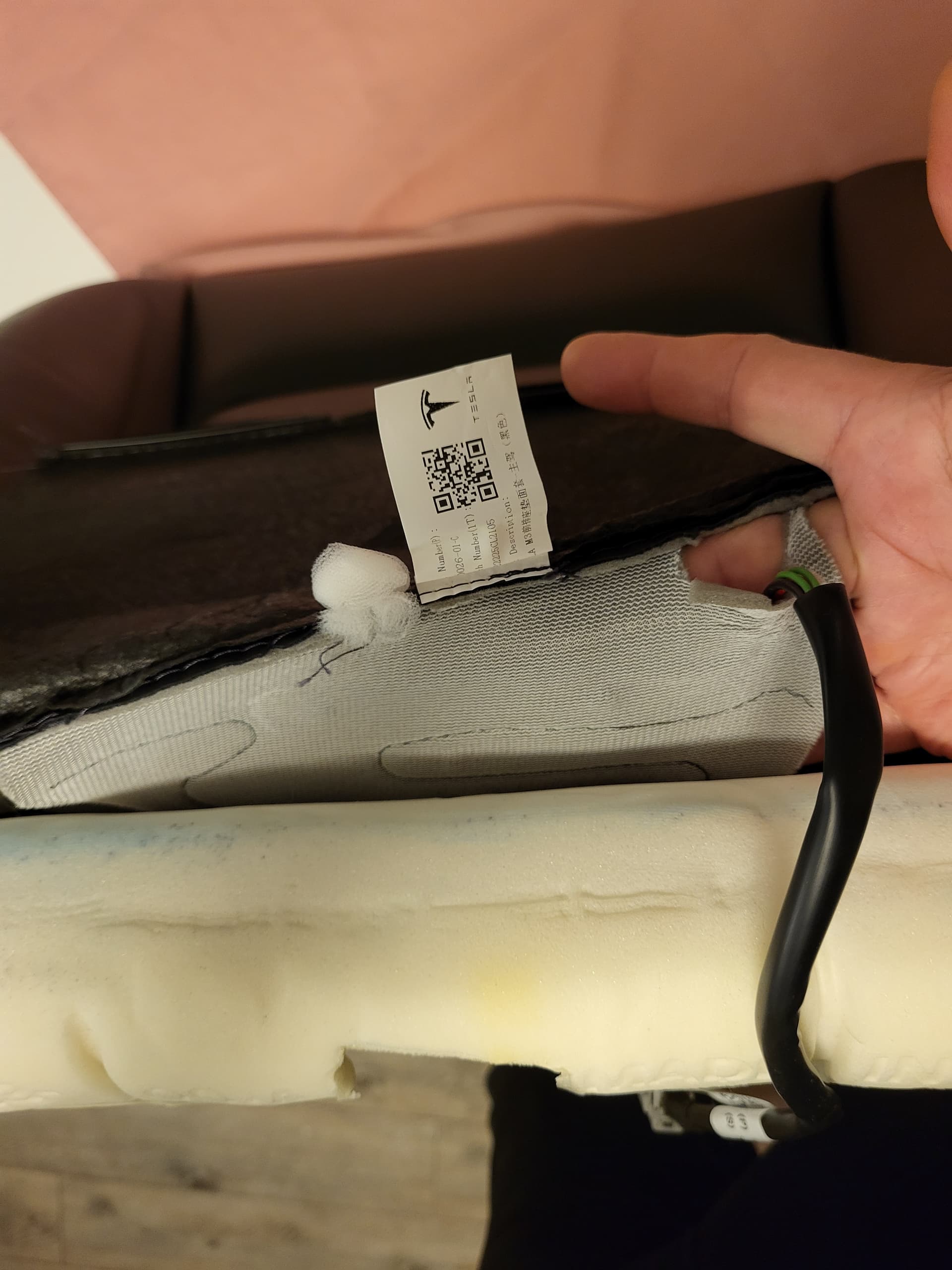

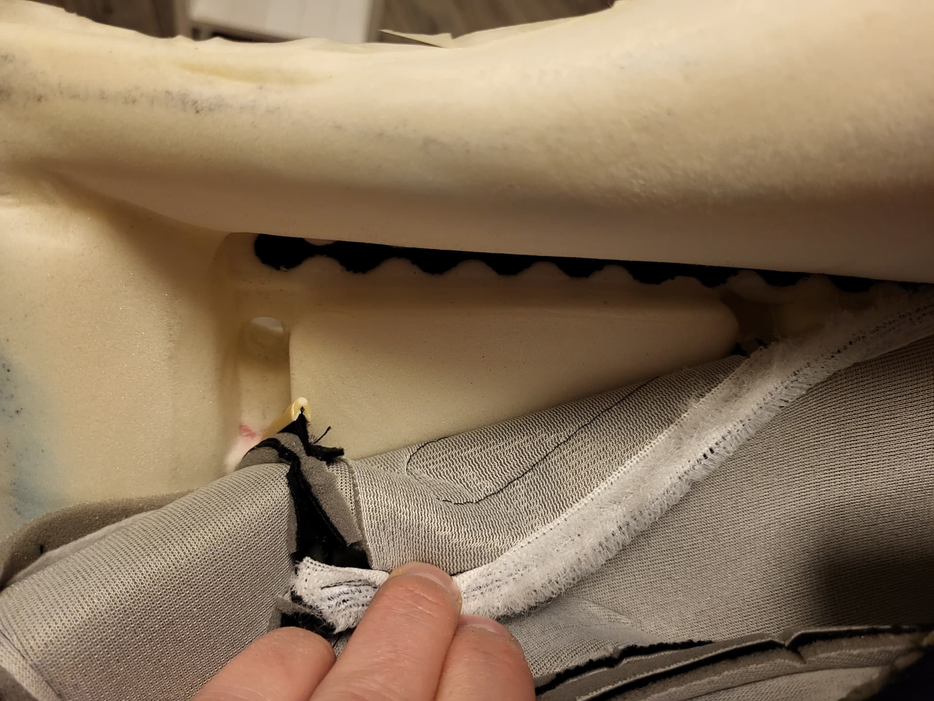

Ich hab ja gerade meine Heizung bzw das gesamte Polster mit Bezug und Heizmatte bei meinem China Y selber getauscht.
Da ist mir sofort aufgefallen, dass die Rückenlehne, mit defekter Sitzfläche, bereits auf Stufe 1 so heiss war, wie mit funktionierender Sitzfläche auf Stufe 3.
An anderer Stelle wurde ja auch bereits von durchgebrannte Rückenlehen berichtet, bei denen vorher auch die Sitzfläche defekt war.
Beim China-Sitz ist die Heizmatte an den äußeren Enden mit dem Bezug vernäht. Da währe es also durchaus möglich, die defekte Heizmatte abzuschneiden und eine neuen für ein Grünheidemodell dazwischen zu legen, anzunähen oder auch mit Sprühkleber zu kleben.
Ob man die Matte direkt bei Tesla bekommt, wenn man ein Chinamodell hat, weiß ich nicht. Laut Tesla Teileliste ist diese Matte zwar auf Bildern zu sehen, aber ausgegraut.
Hier sieht man, dass die Heizmatte nicht angeklebt ist.
Ich habe für das Sitzpolster mit Belegungsmatte, Sitzheizung und Bezug, insgesamt 110€ bei einem Verwertet aus England bezahlt. Und da dort ja der Fahrer rechts sitzt, ist das alles wie neu.
Aber beim Gebrauchtkauf aufpassen! Rechts und links ist unterschiedlich bei den Sitzpolstern! Ob es auch bei den Rpckenteilen Unterschiede gibt, weiß ich nicht, da ja der Fahrersitz zwei, und der Beifahrer nur ein Airbag hat. Das wurde, meines Wissens nach, erst mit dem Modell aus Grünheide geändert.

Hier mal die Bilder von meinem Sitz. Wir haben ja beide ein LR aus China.
https://tff-forum.de/t/sitzheizung-sitzflaeche-fahrerseite-defekt/406749/18
