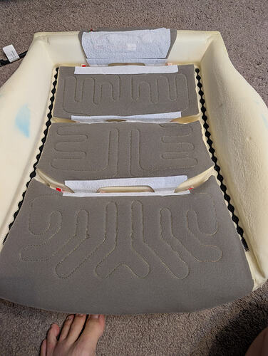

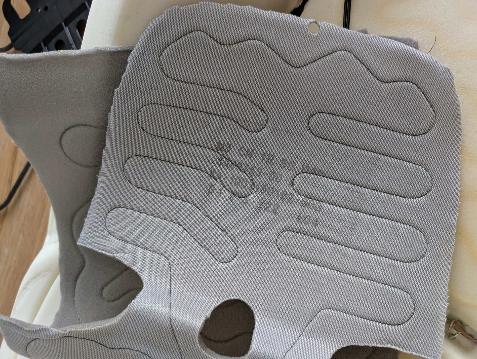

Hier mal meine Bilder:

Bei denen sind die Heizelemente mit dem Bezug vernäht. Zwar nur an den Außenseiter, aber deswegen gibt es die von Tesla nicht einzeln.
Bei denen aus Grünheide ist das getrennt. Da gibt es die Matte einzeln. Habe was von 100€ gehört.

Hab bei meinem MY LR die Sitzbelüftung nachgerüstet, hab auch noch einen aus Changhai Produktion, beim Umbau muss man den Sitzheizungselement an den rand von dem Bezug abschneiden und auf den Schaumstoff kleben.
Somit denke ich man kann auch einfach eine matte aus dem MY Grünheide kaufen und einkleben oder ein gebrauchten Bezug von Beifahrersitz bei Ovoko kaufen und die matte rausschneiden und auf den Schaumstoff kleben.

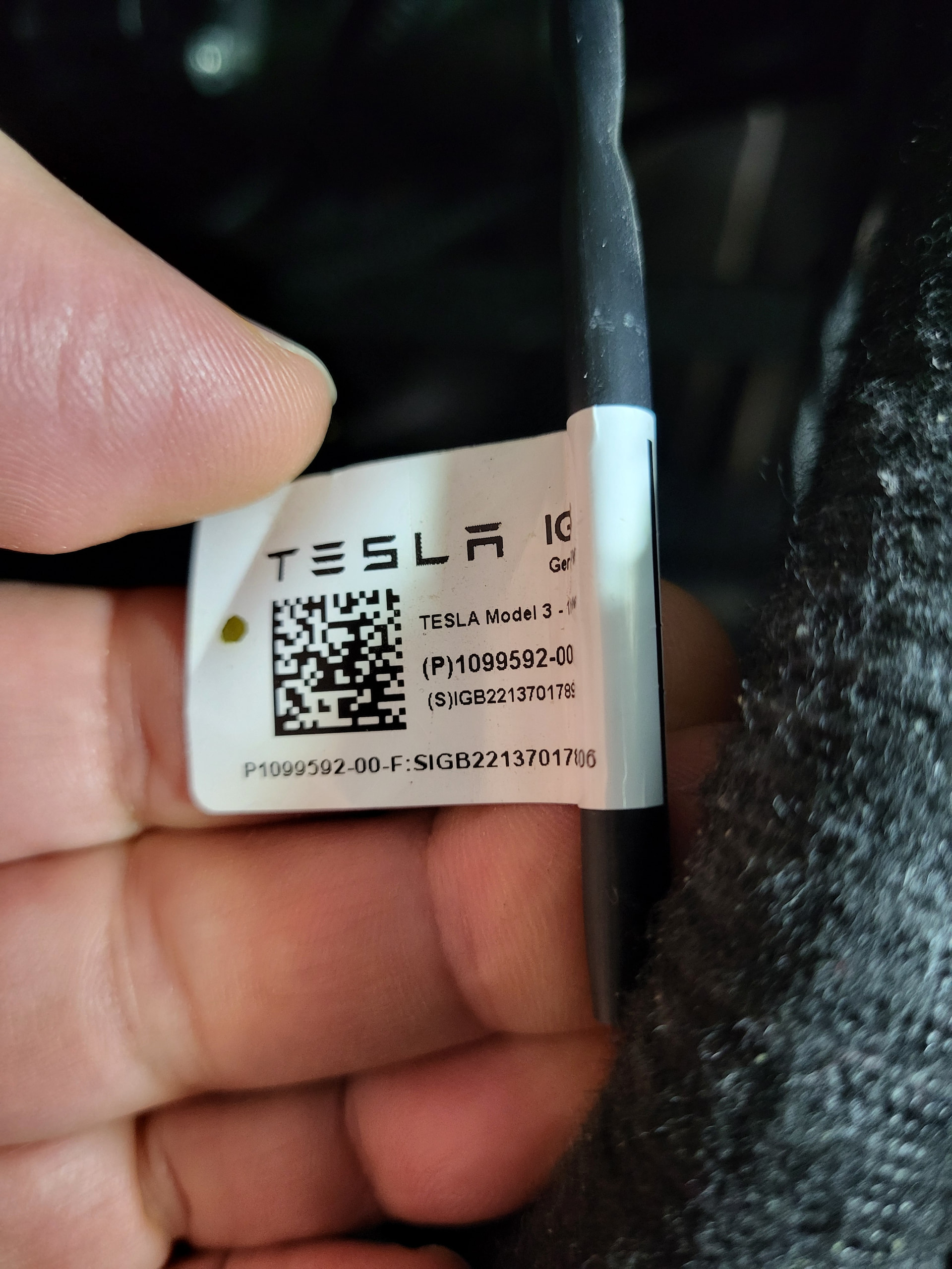

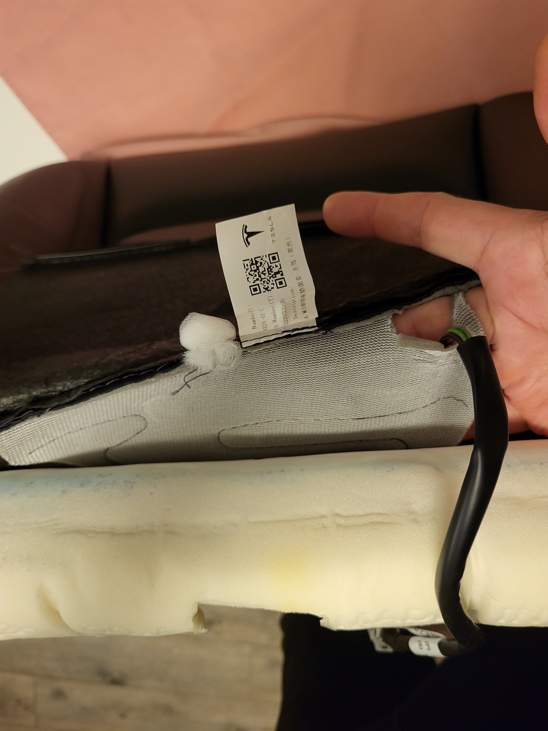

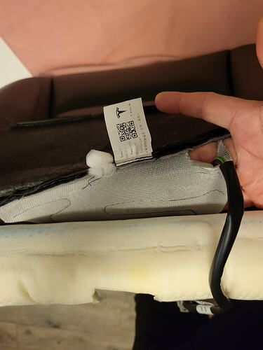

Da die Sitze beim „alten“ 3 und beim Y aus China die gleichen sind, passen natürlich auch die Bezüge untereinander. Man sollte nur auf rechts/links achten. Da gibt es Unterschiede.
Ich hatte irgendwas im Kopf, bezüglich der gleichen Sitze, war mir aber nicht mehr sicher! Vielen Dank für die Aufklärung!
Hier sieht man das auch an den Schildern, dass da Model 3 drauf steht.
Das sind die originalen Bezüge aus meinem China LR.
