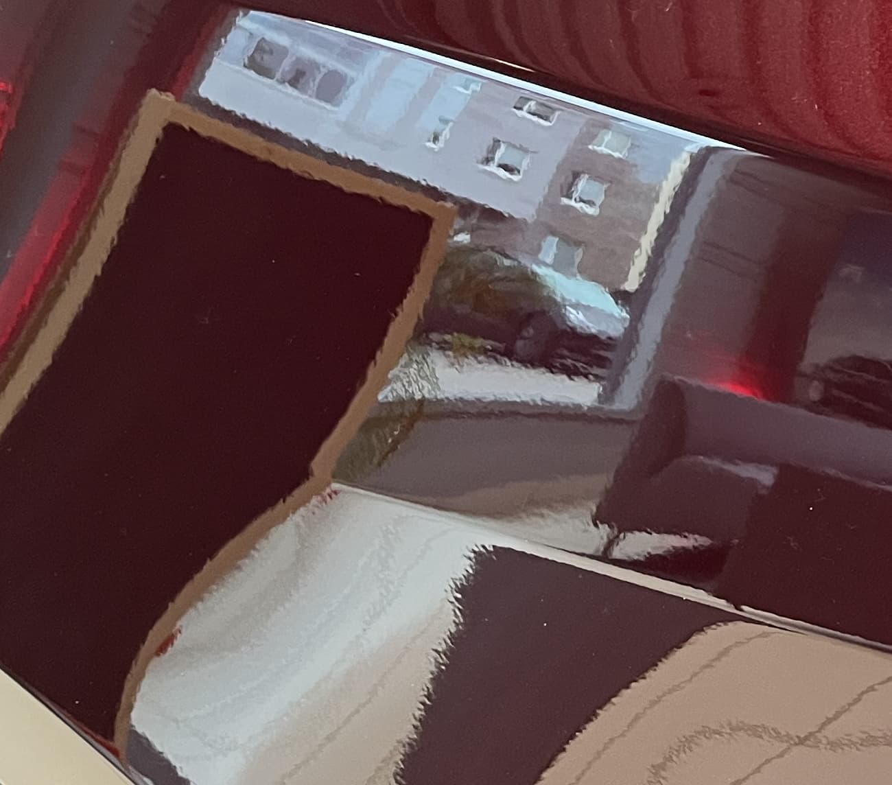

Frage an Lackprofis.
Ist das normal, dass der Lack bei einem Neuwagen das Licht in so einem Muster reflektiert, als ob die Oberfläche nicht glatt wäre? Heißt der Effekt nicht Orangenhaut und könnte Tesla das vermeiden? Kann man das wegbekommen?

Ja, das ist normal.
Ich lasse meinen direkt Schutz folieren, habe auch midnight cherry red bestellt, sollte in 3 Wochen kommen
Bei dem einen mehr, bei den anderen weniger. Das heißt „Orangenhaut“ richtig. Das kann man, wenn man sich sicher ist, dass genügend Klarlack drauf ist, wegbekommen. Leider bei Neuwagen, nicht möglich, da die Schichtstärke zu gering ist.
Bei diesem Lack fällt es aus folgenden Grund mehr auf, als bei anderen:
Der Lack hat von Anfang an, eine leichte Organgenhaut, die meisten Lacke werden SO DÜNN wie möglich lackiert, Ihr erinnert
Euch an die Perl- weißen, nicht deckend lackierten Tesla Model 3? SO DÜNN wie möglich eben, da fällt so eine leichte Orangenhaut nicht auf, aber sie ist halt da.
Warum sieht man sie gerade bei dem neuen Midnight Cherry Red nun mehr, als bei anderen Tönen?
Das ist leicht erklärt, dass Midnight Cherry Red ist aus mehreren Schichten aufgebaut, dass bedeutet, dass es von Anfang an eine leichte Apfelsinenhaut gibt, aber durch die vielen Schichten, bauen diese sich immer weiter auf, im Handwerk würde man einen „Zwischenschliff“ machen, was im Werk natürlich gar nicht geht. Mit dem Klarlack, dem mehrschichtigen Basislack und der Grundierung, kommt es dann zu dem, wie ich finde noch vertretbaren, Ergebniss.
Ich hoffe, Deine Frage ist zufriedenstellend beantwortet.
