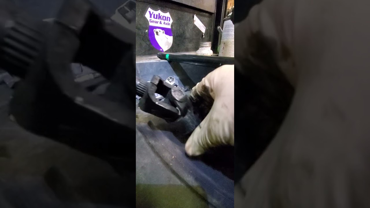

Beispiel wie man es bei jedem Räderwechsel pflegen kann:
Es gibt geteilte Klebemanschetten für Antriebsachsen, wenn man die richtige Größe für das Kreuzgelenk findet müsste man es nichtmal ausbauen…
