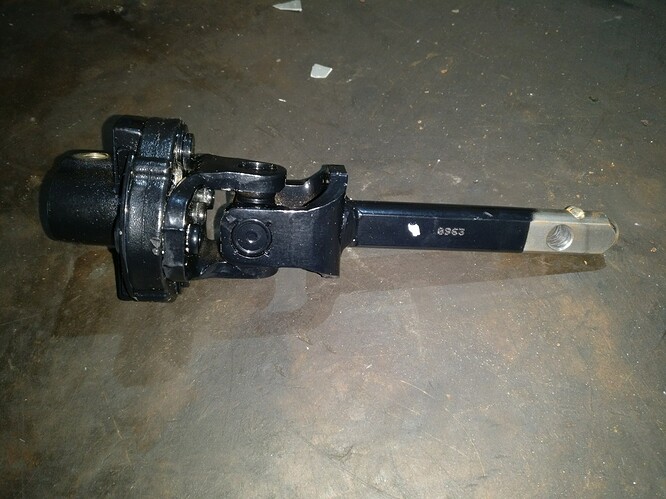

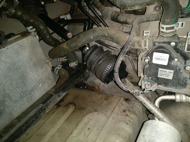

Im Rahmen meines Werkstatt-Services für das Landsberger Tesla-Taxi möchte ich euch auf die Problemlösung des festgefressenen Kreuzgelenkes aufmerksam machen.
Wenn eure Lenkung ca. Alle 180grad schwergängig ist, ist das untere Kreuzgelenk festgefressen. Dieses sitzt hinter der frunk-wanne unterhalb des Bremskraftverstärkers.
Es ist einfach auszubauen und zu ersetzen.
Ich habe mir die Mühe gemacht, das neue Kreuzgelenk gleich mittels einer universellen Antriebswellenmanschette, welche in jedem gut sortierten Fachhandel zu finden ist, zu schützen.
Bevor ich die Schellen zur Befestigung der Manschette festziehe, fülle ich diese mit Gelenkwellen-Fett auf um eine stetige Schmierung zu gewährleisten.
Bilder sagen mehr als Worte:

Die Manschette und das Fett wird die Lebensdauer kaum verlängern da die Lager verschlossen sind und äußeres Fett gar nicht an die Lager kommt. Wenn dann müsste man eine andere Kardanwelle mit größerer Lebensdauer einbauen.
Na, das Fett würde ich eher als Schutzatmosphäre für das Gelenk ansehen. Diese verhärtet ja aufgrund der Umwelteinflüsse. Diese sind nun „weg“.
Wenn die Lager dementsprechend verschlossen wären, dann würden sie nach dieser kurzen Zeit auch nicht festsitzen. Deshalb sehe ich diese „Schutzmanschette mit Fettfüllung“ sehr positiv als Korrosionsschutz gegen das Straßensalz.

Klar kann das festsitzen wenn die Lagersitze zu weich, nicht ausreichend dimensioniert, nicht ausreichend geschmiert, und/oder durch eine ständige Krümmung des Gelenks stärker belastet werden.
Wäre interessant zu erfahren an wie viel Fahrzeugen mit wie viel km die Welle schon getauscht wurde. Es könnte ein Einzelfall, aber bei Häufung auch ein Serienproblem sein.
Wie schon geschrieben, wenn es eine hochwertige Welle ist dann sind die dicht und dürfen nicht nach so kurzer Zeit defekt sein. Tesla hat nicht immer wirklich hochwertige Teile verbaut. Wenn ich sehe wie die Schrauben mit denen die Gasdruckdämpfer der Heckklappe befestigt sind, bei einem 3 Jahre alten Auto dahin rosten, kommt mir das Grausen. :confused:
Das schlimme bei der Lenkwelle ist dass man es je nach Einstellung der Servolenkung erst mal gar nicht bemerkt. :unamused:

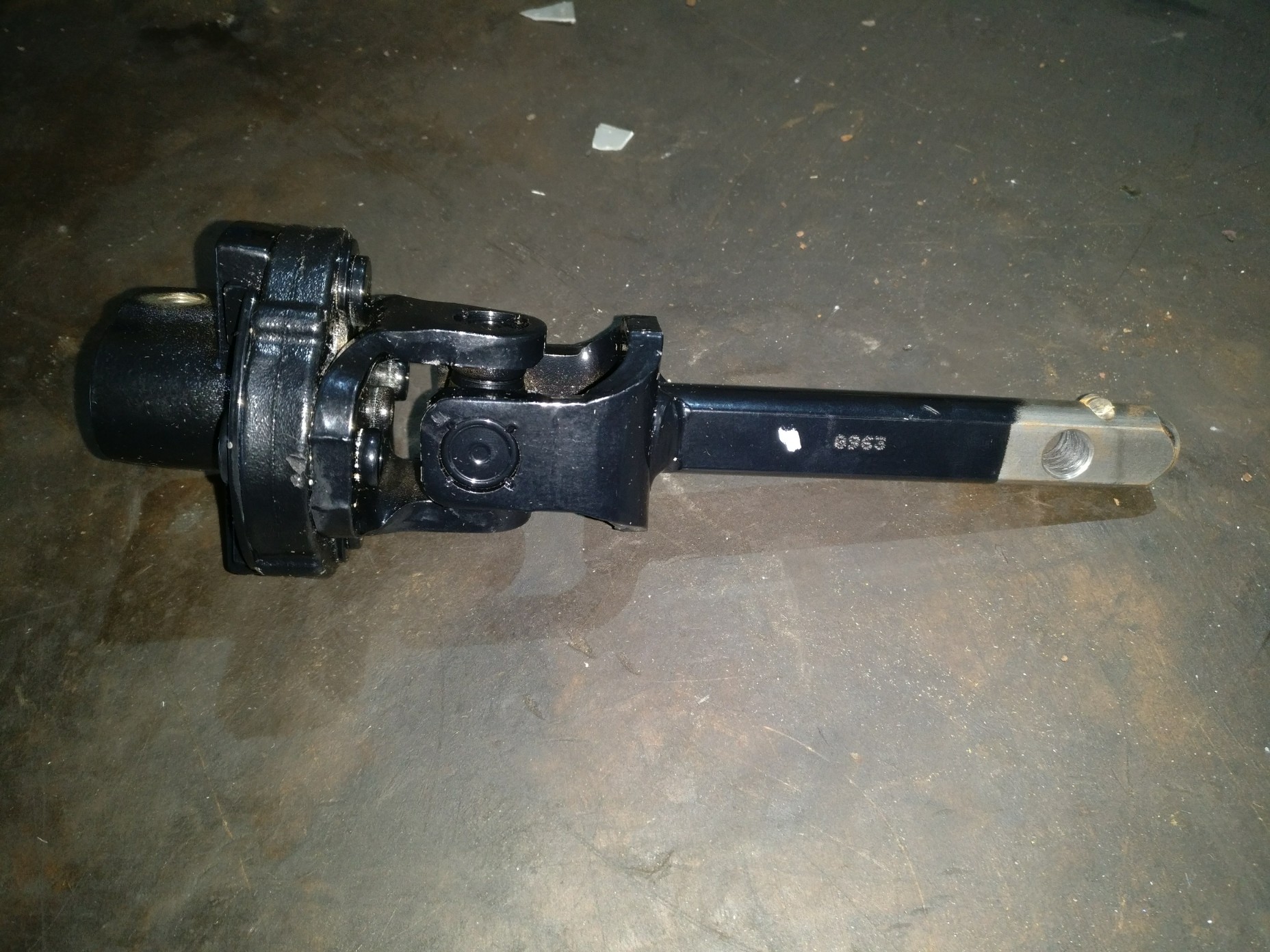

Und kannst Du auch sagen, wann das starre Gelenk gegen eines mit Hardyscheibe in der Serie ersetzt wurde? Danke für die Bilder!

Das kann ich leider nicht genau sagen, ab wann die Gelenke abgeändert wurden.
Das Landsberger Tesla-Taxi ist ein P85 mit AP1 Ende 2014 Modelljahr.
Für mich ist es als Kfz-Mechatroniker immer ein Zeichen, dass das alte Teil Schrott ist, wenn es gegen ein anderes ersetzt wurde von der teilenummer her. Das heißt aber nicht, dass das neue Teil besser ist von der Haltbarkeit her. Kann auch sein, dass das mit gummischeibe nur Vibrationen in der Lenkung dämpfen soll, die Gelenke allerdings der gleiche Schrott sind. Deshalb gleich mal die Vorsorge.
Der Gelenktausch fand in meiner Werkstatt im Dezember 2016 statt, das Auto war also zu diesem Zeitpunkt ca. 2 Jahre alt.
Kaputte Kreuzgelenke hatte ich bei anderen Marken auch schon… Volvo, Mini, etc. Diese waren aber alle dann schon mindestens 7Jahre und älter.
Ich denke betroffen sind vor allem Fahrer, die sehr viel auf frisch gesalzenen Strecken unterwegs sind. Das Taxi muss regelmäßig auch im Winter um halb 5 morgens den ersten Einsatz fahren. Dort​ spielt dann der km-stand eine untergeordnete Rolle, da das Salz eh drauf ist und vor allem erstmal bleibt und schön einwirken kann.
Ich würde auch davon ausgehen, dass die Hardyscheibe nur Vibrationen entgegenwirken soll. Auch macht sie ja ein etwas „weicheres“ Gefühl. Aber auch das Lager ist vor Vibrationen geschützt, wenn die Scheibe in Richtung Lenkgetriebe montiert wird. Ob es deswegen viel länger hält…

@AT-Zimmermann: Kannst Du mal sagen was die Ersatzwelle gekostet hat und von welchem Fahrzeug die Manschette passt?
Könnte man ja auch prophylaktisch verbauen an meinem Klassiker…
