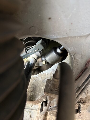

Beim Betrachten des zugehörigen Bildes im EPC fällt auf, dass das Gelenk anscheinend nur von oben gegen Verschmutzung geschützt ist.

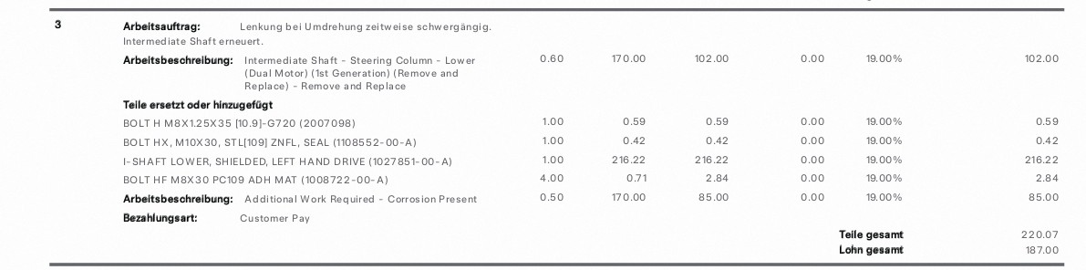

Ich habe das gleiche Problem. Habe nun einen Termin bei Tesla in Erfurt. Der Tesla hatte bis August Gebrauchtwagengarantie, so ist die Frage ob das Garantie ist.
genau so ist es bei mir auch. Ich hatte das Gefühl wenn man mit dem Autopiloten fährt, dann ist die Servolenkung danach immer schwergängig. Kann das sein?
War Garantie, bis August :smiley: Vielleicht geht ja was aus Kulanz, drücke die Daumen. Tendiere aber eher zu nein…
Kommt meiner Meinung nach mehr auf die Witterung draußen an ob der Rost abplatzt oder eben mehr aufblüht wenn es feuchter ist. Wie gesagt durch heftiges lenken kann Mal für ein paar Tage Ruhe sein, fängt dann aber wieder an.
meine Meldung war Anfang August, der Termin einen Monat später… Früher hatten sie wohl nicht.
Kommt immer auf das Datum der Meldung an, also könntest du ja Glück haben.

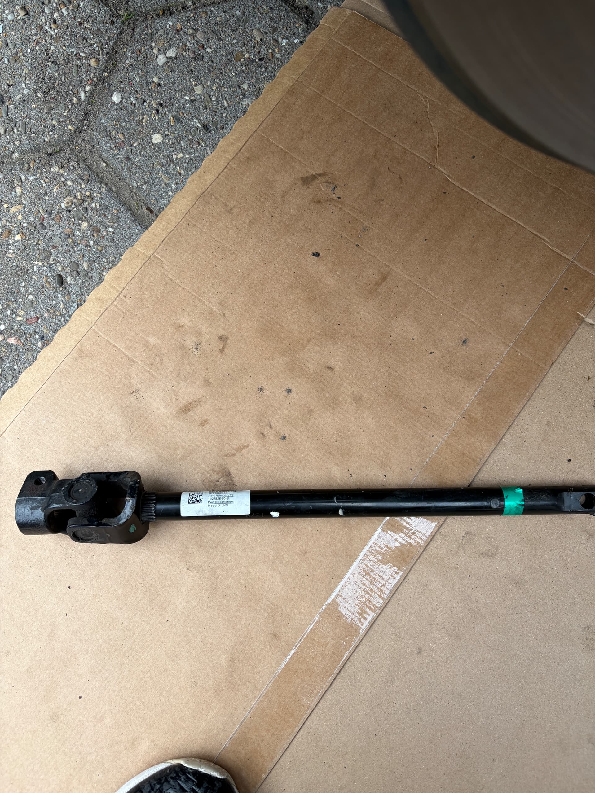

Ich habe gerade die Stange mit dem Kreuzgelenk getauscht.
Habe es bei AliExpress bestellt für 90€.
Es muss nur der Reifen und der Radkasten ab.
Die 2 Schrauben unten und oben lösen.
Dann bisschen mit langen Schraubendreher oder Ähnliches rausschlagen. Das neue in umgekehrter richtigen dann wieder montieren.
Und siehe da, es funktioniert wieder alles wunderbar. Danke​:ok_hand:t2::flexed_biceps:t2:

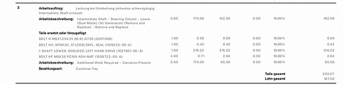

Hallo, also sie haben das Kreuzgelenk getauscht und auch die Felgen erneuert auf Gebraucht Garantie. Hat super geklappt
