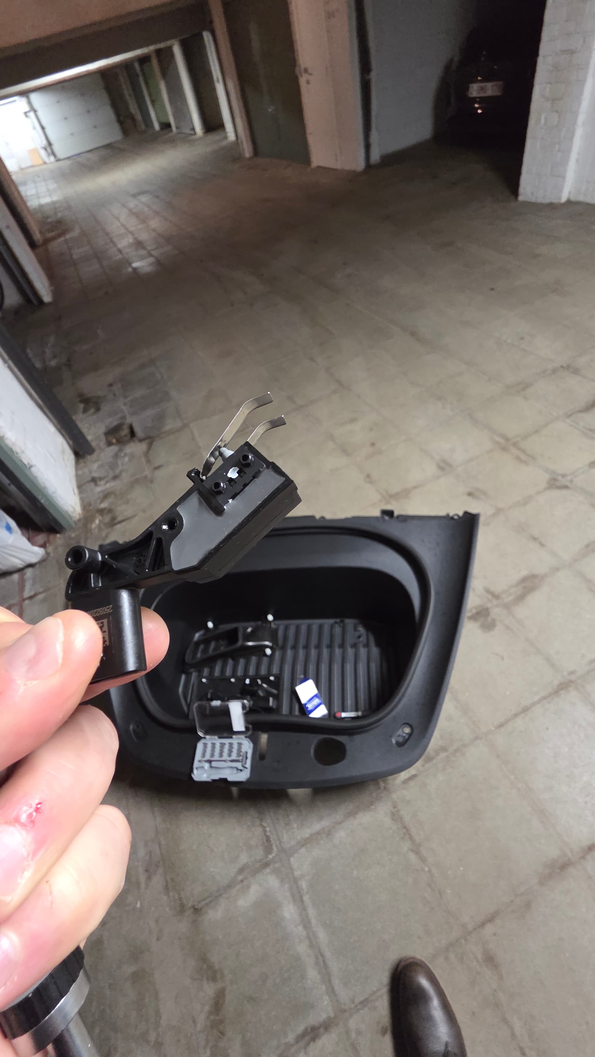

Bin zu Tesla Hannover gefahren, habe dort tatsächlich einen neuen Motor bekommen, sowas war am Lager, 91€, 10min Umbau selber, alles geht wieder
Frunkwanne raus, 2 Schrauben am Motor (10er wie in der Frunkwanne), Stecker lösen, Seilzug aushängen, Zange oder Schraubenzieher für den Clips am Seilzug.

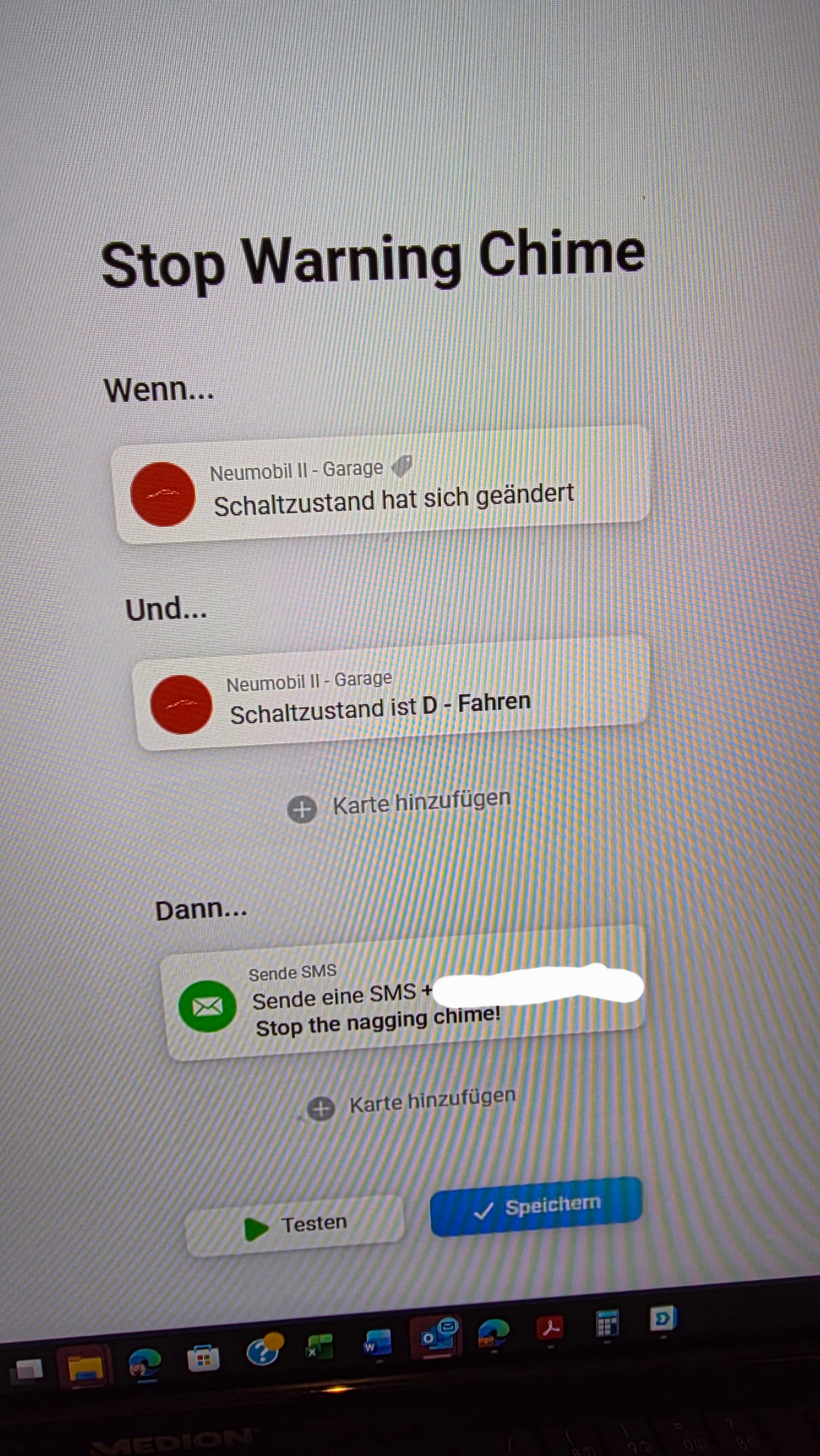

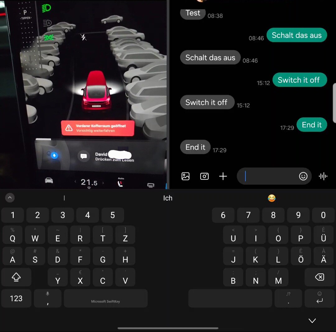

Ganz genau. Dein Handy mit Bluetooth verbunden erzeugt ein Pop up bei Empfang einer SMS (Inhalt egal) und das killt den Piepton. Ähnlich wie der Furz den Santa Modus killt und man nicht bis zum Ende warten muss, sollte man den unabsichtlich aktiviert haben).
Das 24 km/h Speedlimit geht nicht weg dadurch leider. Aber das hatte ich erst Tage später.
Und da mir das dauernde SMS Senden auf den Nerv ging, hab ich es per Smarthome automatisiert (hier in dem Fall per Homey Pro, geht aber auch über Homeassistant, aber da hab ich den Wagen noch nicht eingebunden).

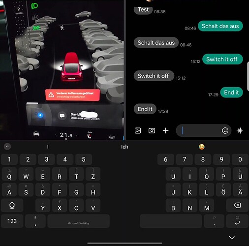

Hab das mit der SMS versucht, aber brachte bei mir nix.. wobei allerdings, da ich das via iPhone quasi an mich selbst sende, strenggenommen keine SMS ist, sondern ja automatisch eine “iMessage”.. die ja wohl wieder was anderes ist, kann sein, dass das intern dann wieder anders gehandhabt wird. Jedenfalls zeigte er die iMessage an, piepte aber fröhlich weiter.

Ich bin bei Samsung auf Android und musste zuerst die Google Nachrichten App mit der originalen Samsung Nachrichten App ersetzen, um die RCS Chats auszuschalten, da sonst die Nachricht an mich selbst nicht aufpoppt.
Wichtig ist eigentlich nur die Benachrichtigung im Auto am Autobildschirm! (Zugriff auf Nachrichten gewährt).

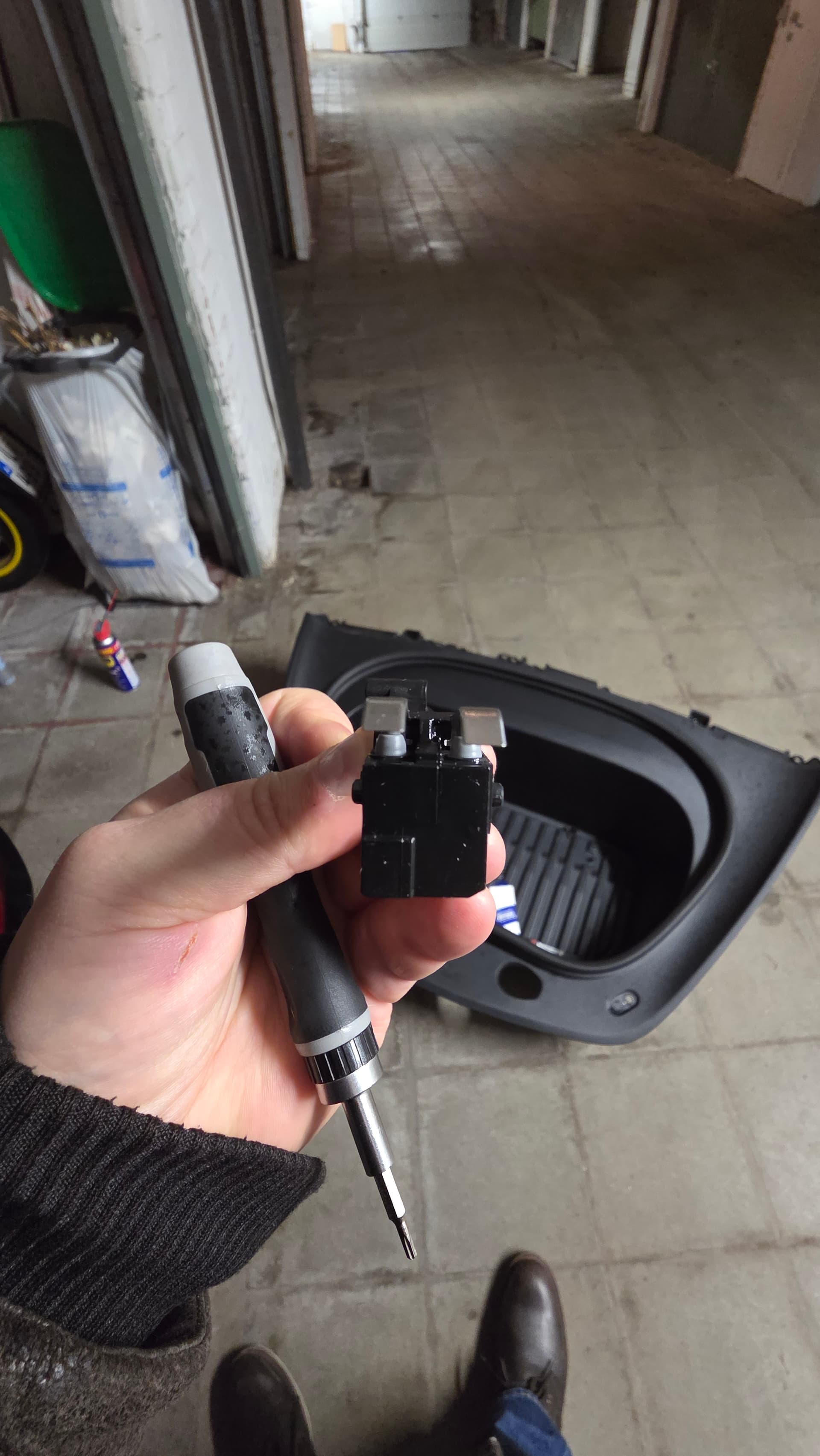

Ich habe selbst rumgefummelt und den Stecker abgemacht und auch das Teil ausgebaut und mit Kontaktspray “behandelt” (denke das ist ein Winter-Salz-Wasser Problem). Dann hat er mir die 24km/h Beschränkung erst erteilt. Er meinte dann der Frunk wäre noch nie zu gewesen und Service Plus hab ich nicht, um tiefer ins Service Menü zu gelangen.

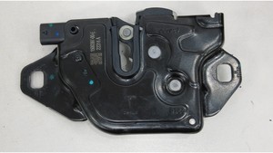

Das “Latch - Hood (Single Actuator System)” heißt einfach so und ist beim Highland Model 3 (2024+) sowieso Standard. Ein Linear-Aktuator mit mehreren Stellungen. Davor waren 2 Linear-Aktuatoren verbaut. Der meinte wohl er hätte das alte [Single Actuator System] gegen ein neues getauscht. Damit ist nur der mechanische Verschluss gemeint, nicht der Aktor selbst. Das ist nachvollziehbar, da dort der Sensor verbaut ist, der das Problem erzeugt (2 analoge Tastsensoren, die aussehen wie Mikrotaster und gegengleich funktionieren: normally open, normally closed).

Bei anderen Pkw habe ich die beiden Kabel vom Microschalter überbrückt, um das Piepen abzustellen. Natürlich ist es wichtig, dass der Frunk trotzdem sicher verschlossen ist. Habe zwar gerade keine Möglichkeit zu sehen wie es beim Model 3 ist Y ist, aber sollte auch ähnlich wie bei anderen PKWs sein
Wenn ich da lese dass es da zwei Schalter gibt, wenn ich das richtig verstehe, wird es wohl etwas aufwändiger, den einen müsste man brücken, den anderen dauern unterbrechen, weil die sich wohl gegenseitig kontrollieren.

Hab es noch mal probiert mit dem selber SMS (respektive iMessage) schicken nach dem Gang einlegen. Die Nachricht wird angezeigt, das Piepen hört bei mir aber nicht auf.

Tesla hat für meine anstehende Reparatur angekündigt, dass der „Hood Latch – Double Pull Single Actuator“ ersetzt wird.

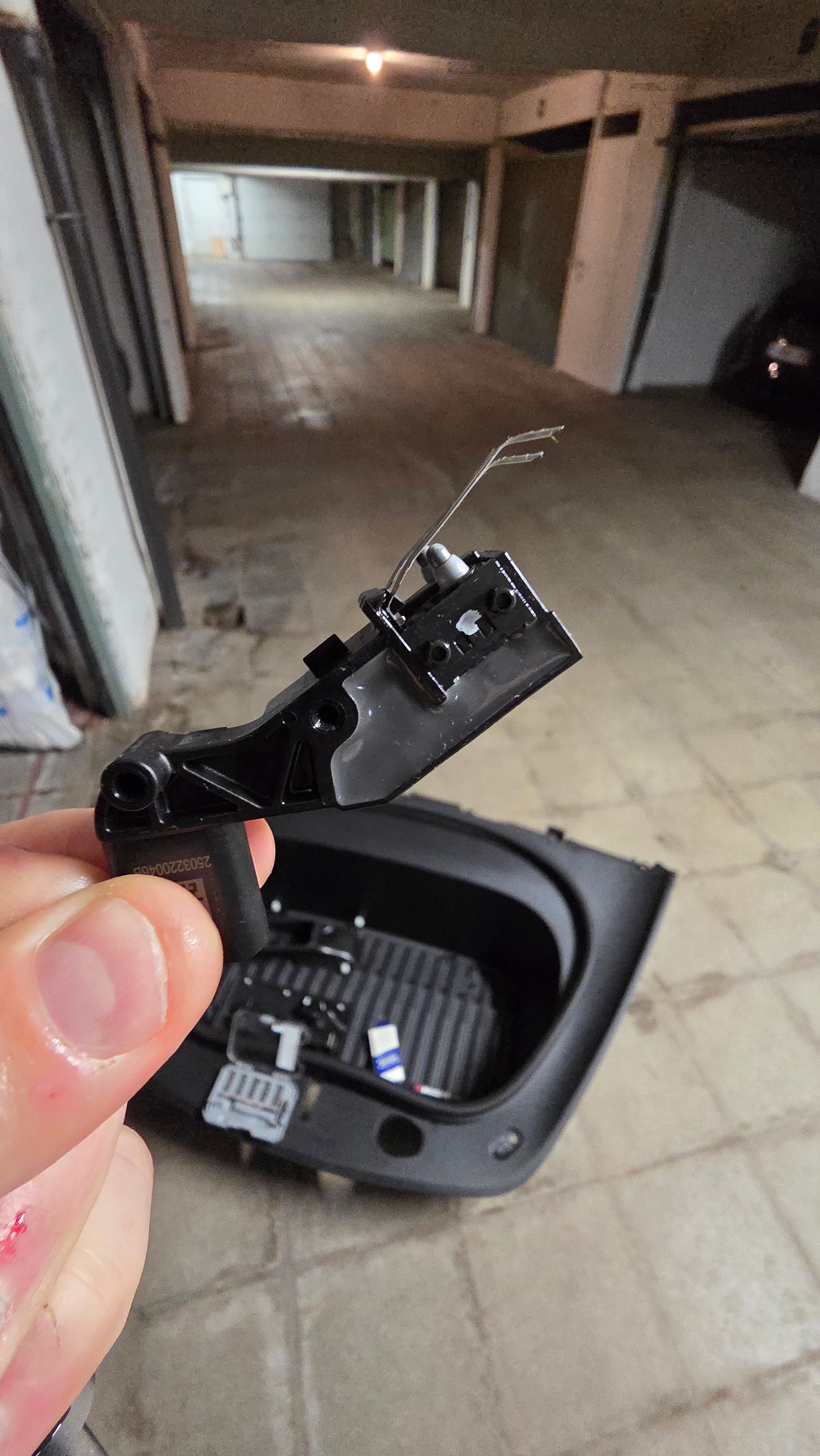

Gude :wink: bei mir was der eine der beiden Microschalter verbogen. Die haben beide erneuert, seither ist ruhe. Ganz oben am 2. Aug. 2023 ist mein Fehler mit Bildern :wink:

Nö, bei mir ist Ruhe seitdem Tesla den Sensor getauscht hat.

Hab dann aber nochmal freundlich gefragt, ob es nicht schneller geht und vor allem bei mir zu Hause , wegen der 25 Kmh Begrenzung durch Frankfurt. Eine Stunde später ein freundlicher Anruf, der mir für heute einen Termin bei mir zu Hause angeboten hat. Und eben kam der Ranger, der das komplette Schloss in 30 Minuten gewechsel hat.
