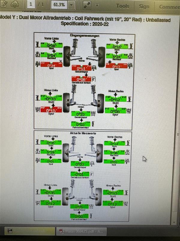

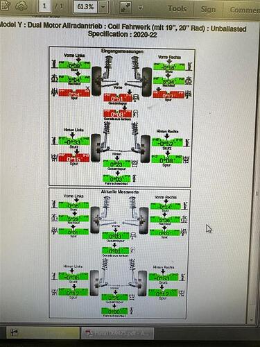

Mein Model Y war ja mit "schwergängiger Lenkung, mangelnde Rückstellung, schwammiger Geradeauslauf, dumpfes dröhnen, vibrieren so um 60-90 km/h und schwergängige Schließung der Fahrertür im SeC-Freiburg zur Kontrolle.
Fahrertür wurde nachjustiert und nun ok.
Rest sollte mit einer Achsvermessung erledigt werden.
Nach Vermessung und Probefahrt durch Tesla MA wäre nun alles ok er würde sich wie jeder andere Tesla fahren. Protokoll der Vermessung lag im Auto und Werte im Sturz und Nachlauf waren trotz Vermessung und Justage Vorne links immer noch unzureichend und sogar aus jeder TESLA Toleranz und Datenbankwerte.
Das Fahrverhalten war „etwas besser“ aber immer noch kein Vergleich zu meinem 2.ten MY aus China.
Nun also da räumlich näher das Problem via App dem SeC Möhlin/Schweiz nochmals geschildert, Vermessungsprotokoll beigefügt und um Mängelbeseitigung gebeten.
