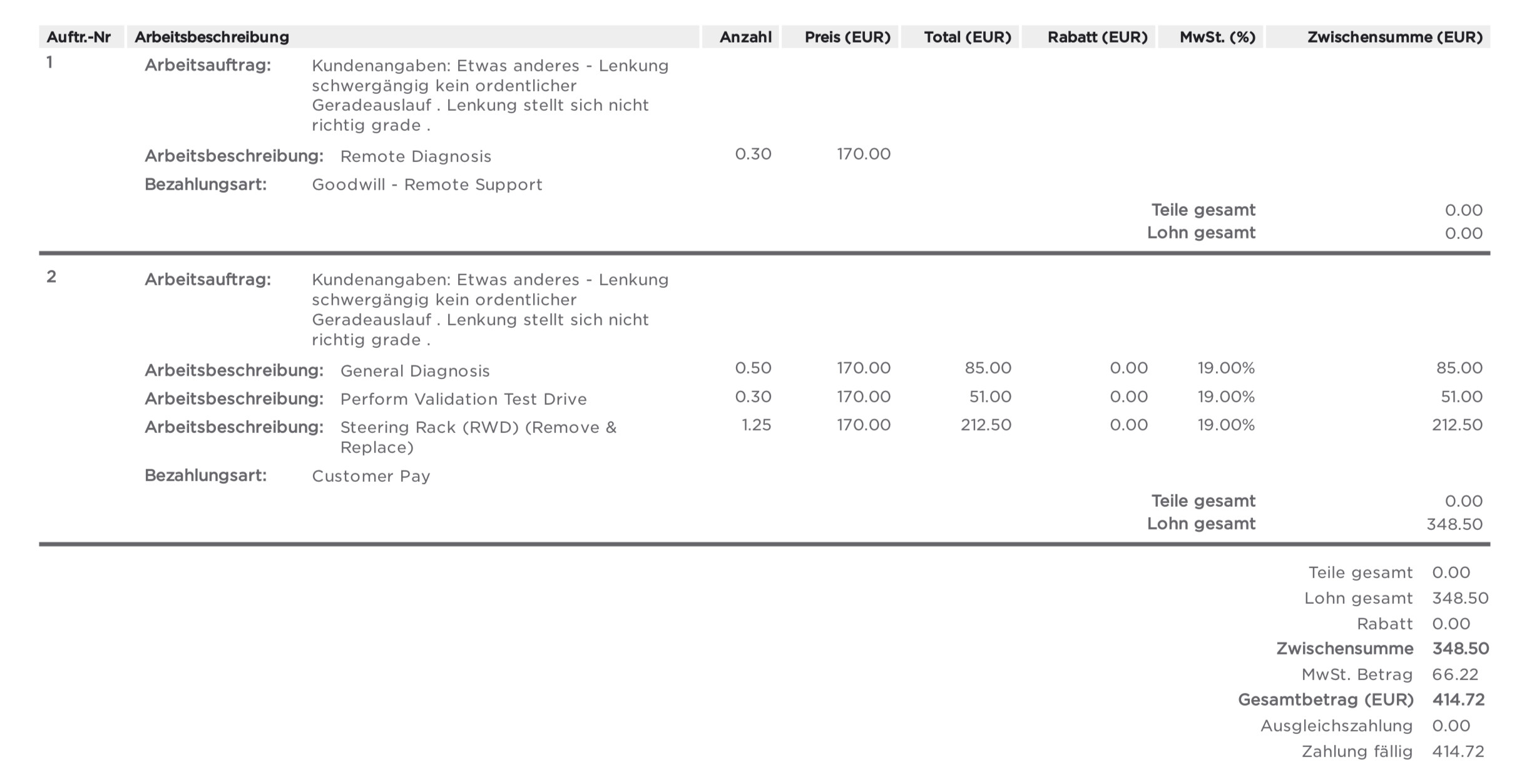

Ich habe jetzt folgenden Kostenvoranschlag für mein 7 Tages altes Auto bekommen …
Würde freundlich nach dem Verstand fragen und direkt einen Widerruf bzw die Rückanwicklung in den Raum werfen. 7 Tage alt und du musst dir über eine Rechnung gedanken machen. Wobei ich davon aus gehe, das die Rechnung auf 0 gesetzt wird ohne viel Tam Tam, alles andere wäre schon selbst für Tesla,dreißt.
Habe ich auch für meinen anstehenden Termin.
Da du Garantie hast dürfen und werden sie nix berechnen. Es sei denn du hast Schuld daran weil du z.B einen Unfall hattest.
Aber das müsste Tesla dir die ersten 6 Monate nachweisen.
Ist man verpflichtet den Kostenvoranschlag zu akzeptieren ? Wie macht ihr das ?
Auch gut das alles in Englisch da steht . Klar kriegen wir das hin aber wenn meine Mutter so einen Kostenvoranschlag akzeptieren müsste…
Ja musst du sonst geht es nicht weiter.
Die sichern sich nur ab falls du es durch eigenverschulden selbst bezahlen müsstest.
Kostenvoranschläge sind immer mit Eurobeträgen drin. War bei mir auch, als bei mir hinten die Kabelverstärkung wg. Rückruf eingebaut wurde. Oder als der Klimakompressor kaputt war und auf Garantie getauscht werden musste. Und auch, als das Türband auf der Fahrerseite laut geknackt hat.
In allen Fällen musste ich den Kostenvoranschlag annehmen. O-Ton von dem Berater in der Werkstatt: „Der Betrag wird nur fällig, wenn rauskommt, dass du da irgendwie selbst dran rumgespielt hast. Ansonsten hast du ja Garantie - dann werden die Beträge genullt“. Und ja, genau so war es dann auch jedes Mal bisher - bei der Zahlungsart stand dann am Ende immer „Limited Warranty“ und fertig war die Sache.
Ergo: Nur die Ruhe :slight_smile:

Das ist nicht korrekt. Ich habe diese KVAs bisher NIE bestätigt. Der Reparaturtermin hat trotzdem stattgefunden.
oh, dank Dir für den Screenshot, da fehlt aus meiner Sicht das wichtigste Teil, nämlich das Steering Rack Ersatzteil, das schlägt normalerweise mit 1700€ zu Buche.
das stimmt, ich mache das wenn ich mir sicher bin, dass es eine Gewährleistung /Garantie ist auch nicht, hat bis jetzt immer funktioniert.
Davon rede ich auch nicht. Es geht darum herauszufinden ob es jetzt MECHANISCH klemmt und Tesla zu zwingen, das sofort zu beheben. Das mechanische Klemmen wird das Softwareupdate nicht beheben.
Bernhard
Ja stimmt ein und Ausbau macht ja keinen Sinn wenn Sie es nicht ersetzten.
Ich habe zugestimmt mal sehen was mich erwartet… sollten da Kosten auf mich zukommen werden ich widerrufen da ich noch in den 2 Wochen bin.
