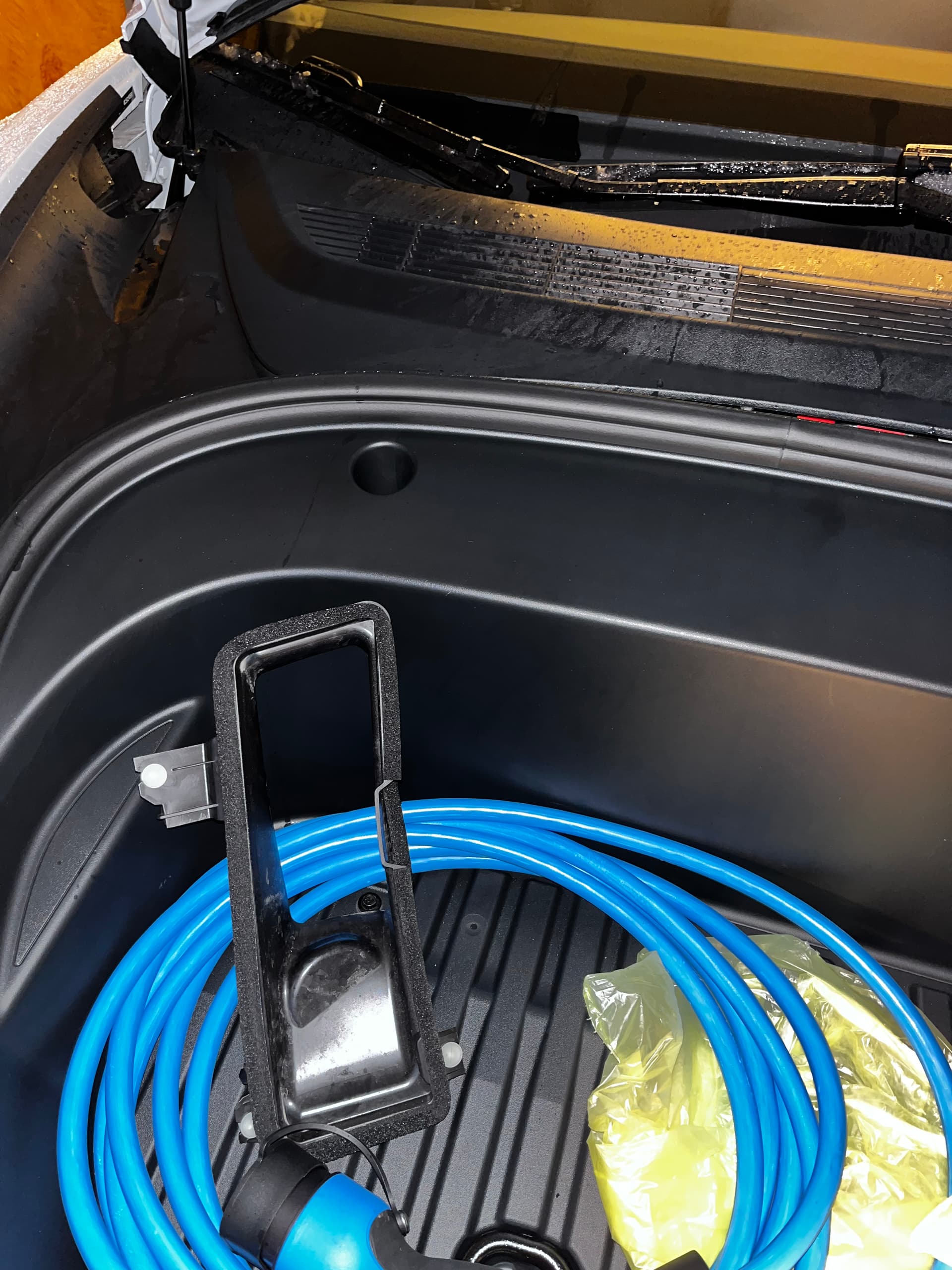

Am besten war jedoch, als ich danach in den Frunk schaute, war ein Teil des Lufteinlasses nicht zusammengebaut und einfach vorne reingelegt.
