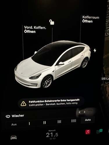

Scheinwerfer defekt
Hallo.
Ja, ich konnte den Termin wahrnehmen. Der Termin wurde auf den 30.09. vorverlegt und zum mobilen Service umgewandelt. Ein Servicetechniker von Tesla kam zu mir nach Hause und hat den Scheinwerfer auf Garantie getauscht. Er meinte ein interner Defekt lässt den Scheinwerfer sporadisch ausfallen. Es lief alles bestens.
Grüße
Hallo, vielen Dank für deine Antwort. Das hört sich doch sehr gut. Freut mich für dich das es bei dir unkompliziert abgelaufen ist. Dann hoffe ich das ich am 31.10. genauso viel Glück habe
Das ist ein Fortschritt. Wegen meiner Scheinwerfer musste ich 2 mal ins Service-Center fahren bis sie dann doch ausgetauscht wurden. (Ist aber schon 2 Jahre her).

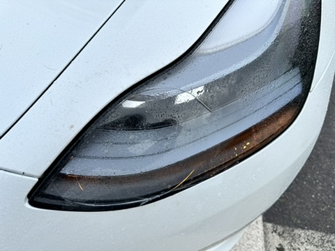

Hi, ich habe folgendes Problem.
Hatte letzte Woche am Freitag einen Wildunfall bei dem auch der Schweinwerfer der Fahrerseite beschädigt wurde.
Bild 4
Zuerst nur äußerlich, wohl jetzt aber durch Wassereintritt in Gänze.
Jetzt zu meinem eigentlichen Problem.
Weil der Scheinwerfer defekt ist funktionieren meinen Scheibenwischer nicht mehr.
Hat einer eine schnelle Idee was ich hier machen kann? (außer Scheinwerfer tauschen :slight_smile:)
VG,
Torsten (der jetzt zum ersten Mal vom Auto genervt ist :roll_eyes:)
Punkt 1: der Scheinwerfer muss getauscht werden.
Als ad-hoc Provisorium:
  • die Feuchtigkeit muss aus dem Scheinwerfer:
    In einer warmen Garage parken, ist die Elektronik bereits abgesoffen ist das ein Lotteriespiel, mit einem Föhn vorsichtig trocknen - aber nicht zu heiss - heisser Wasserdampf könnte mehr zerstören als retten.
Kennst Du einen Lackierer, den Wagen ein paar Stunden in die Lackierkabine verfrachten.
Um Feuchtigkeit zu entziehen, kannst Du in der Apotheke „Blaugelgranulat“ kaufen, dass in ein Leinensäckchen geben und oberhalb der Risse über Nacht anbringen. Zieht das Salz Feuchtigkeit verfärbt es sich stärker blau, um den Vorgang mehrfach zu wiederholen das Säckchen in einen offenen Backofen bei niedriger Temperatur legen, Heizung Kachelofen etc. geht auch, es darf nicht zu heiss sein, damit Dein Säckchen nicht abfackelt.
War früher ein probates Mittel um die Feuchtigkeit bei Fahrzeugen aus dem Wagen zu bringen, vor allem bei den heute Young-/ Oldtimern ist eine Klima eher die Ausnahme.
Solltest Du die Feuchtigkeit aus dem Scheinwerfer bekommen, würde ich die Risse mit dünnem Auftrag von Sekundenkleber abdichten, zur Not gibt es auch ein völlig glasklares Klebeband von Tesa zum Beispiel welches für Gewächshäuser oder Duschkabinen geeignet und damit wasserfest ist.
Wie gesagt, das sind alles reine provisorische Maßnahmen, sollte durch den Aufprall mehr beschädigt sein wird das alles nicht mehr viel helfen. Die Scheinwerfer würde ich noch über das Servicemenü neu einstellen.
Viel Glück!
Scheinwerfer wurde bei Tesla getauscht und funktioniert nun wieder wie er soll. (Scheibenwischer auch :slight_smile: )
VG,
Torsten
