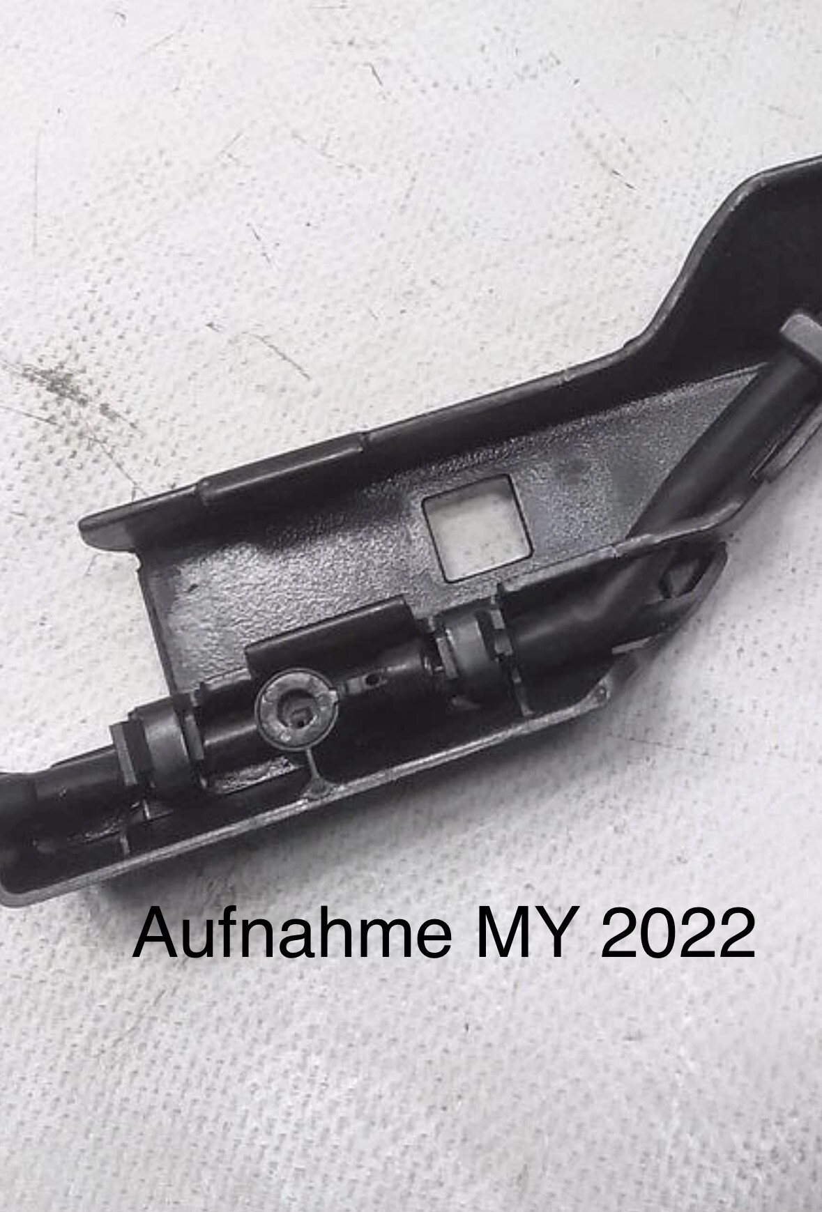

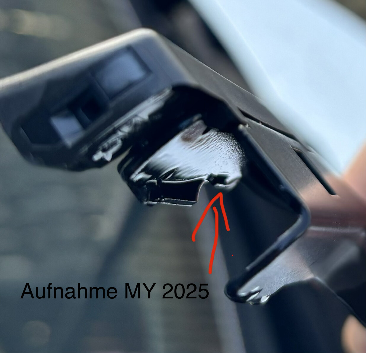

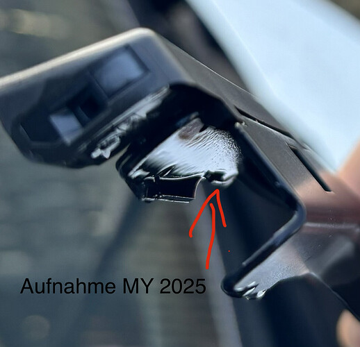

Problem ist nun gelöst. Mein MY Modell 2024 aus Baujahr 2025 hat das Wischergestänge des Juniper daher folgende Erkenntnis.
Im Vergleich hat das neue Wischergestänge eine Kante.
Das ist aber nicht die Ursache des Problems da die Bosch Wischer mit ein Wenig Druck nachgeben und trotzdem passen. (wenn die Düsenhalterung ab ist)

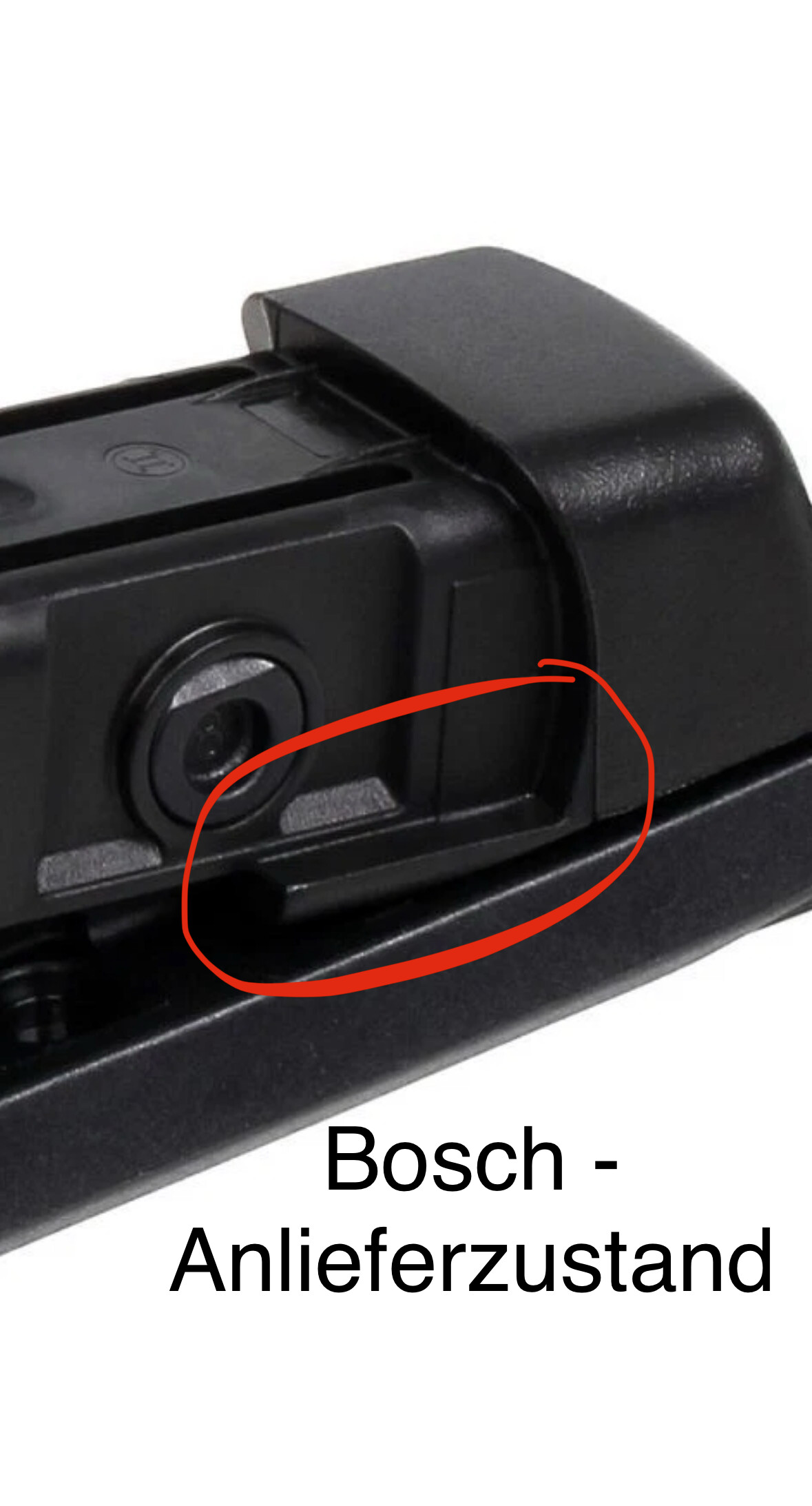

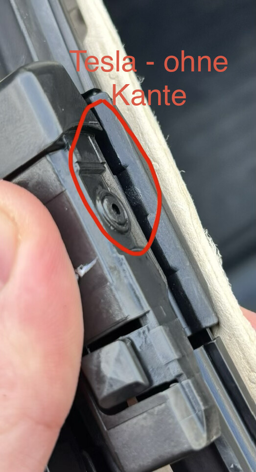

Das Problem ist das Gegenstück am Scheibenwischer. Im Vergleich zum Bosch hat das Original keine Kante.
Die Kante verhindert das man die Rastnase der Düsenhalterung wieder einklipsen kann. Also einfach mit dem Saitenschneider ab und dran damit.
Ende gut, alles gut. Passt alles wie es soll und das Wischergebnis ist super. Danke für eure Rückmeldungen
