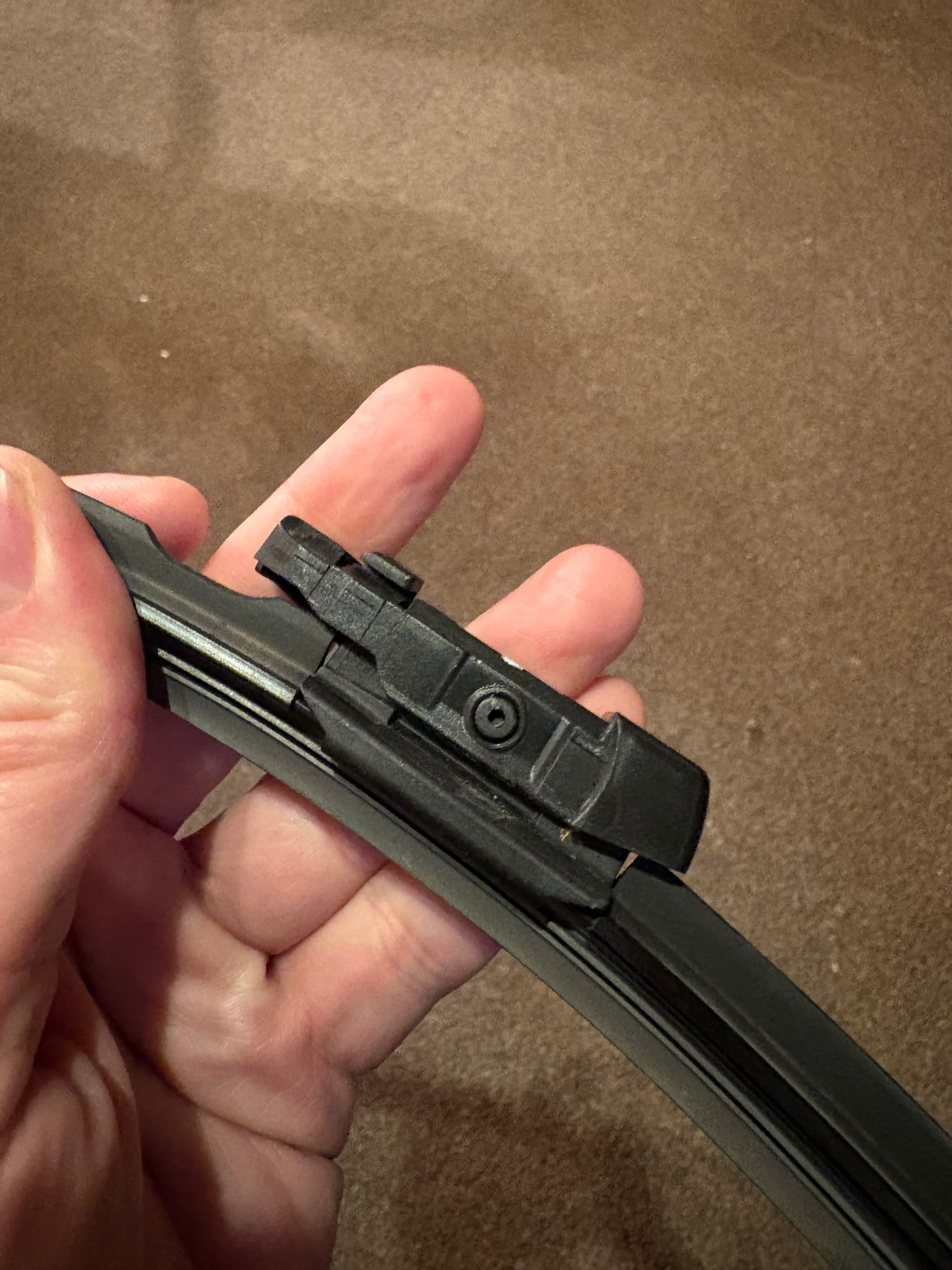

Scheibenwischer Model Y
Originale aus dem Juniper
Die passen auch bei meinem MY ‘23 und wenn sie auch bei MY Opal passen, wird es sicher auch bei dir gehen. Die „flutschen“ nicht von alleine rein, man muss schon etwas mithelfen.
Mithelfen ist das eine, das man Gewalt aufwenden muss das andere. Daher frage ich lieber bevor noch etwas anderes austauschen muss.
Die Aufnahme Rutsch nicht bis zur Endposition sodass die Rastung nicht einhakt. Im Bild sieht man auch das die von Bosch an der Aufnahme verkratzt sind (durch die Montageversuche), da sie irgendwo hängen bleiben.
Welchen Hebel meinst du?
Ich habe mir jetzt mal ein Bild der Aufnahme des alten Wischergestänge besorgt und werde es heute mit meinem vergleichen, vielleicht gibt das Aufschluss.
Mithelfen ist das eine, das man Gewalt aufwenden muss das andere. Daher frage ich lieber bevor noch etwas anderes austauschen muss. Mal schauen.
Problem ist nun gelöst. Mein MY Modell 2024 aus Baujahr 2025 hat das Wischergestänge des Juniper daher folgende Erkenntnis.
Im Vergleich hat das neue Wischergestänge eine Kante.
Das ist aber nicht die Ursache des Problems da die Bosch Wischer mit ein Wenig Druck nachgeben und trotzdem passen. (wenn die Düsenhalterung ab ist)
Das Problem ist das Gegenstück am Scheibenwischer. Im Vergleich zum Bosch hat das Original keine Kante.
Die Kante verhindert das man die Rastnase der Düsenhalterung wieder einklipsen kann. Also einfach mit dem Saitenschneider ab und dran damit.
Ende gut, alles gut. Passt alles wie es soll und das Wischergebnis ist super. Danke für eure Rückmeldungen
