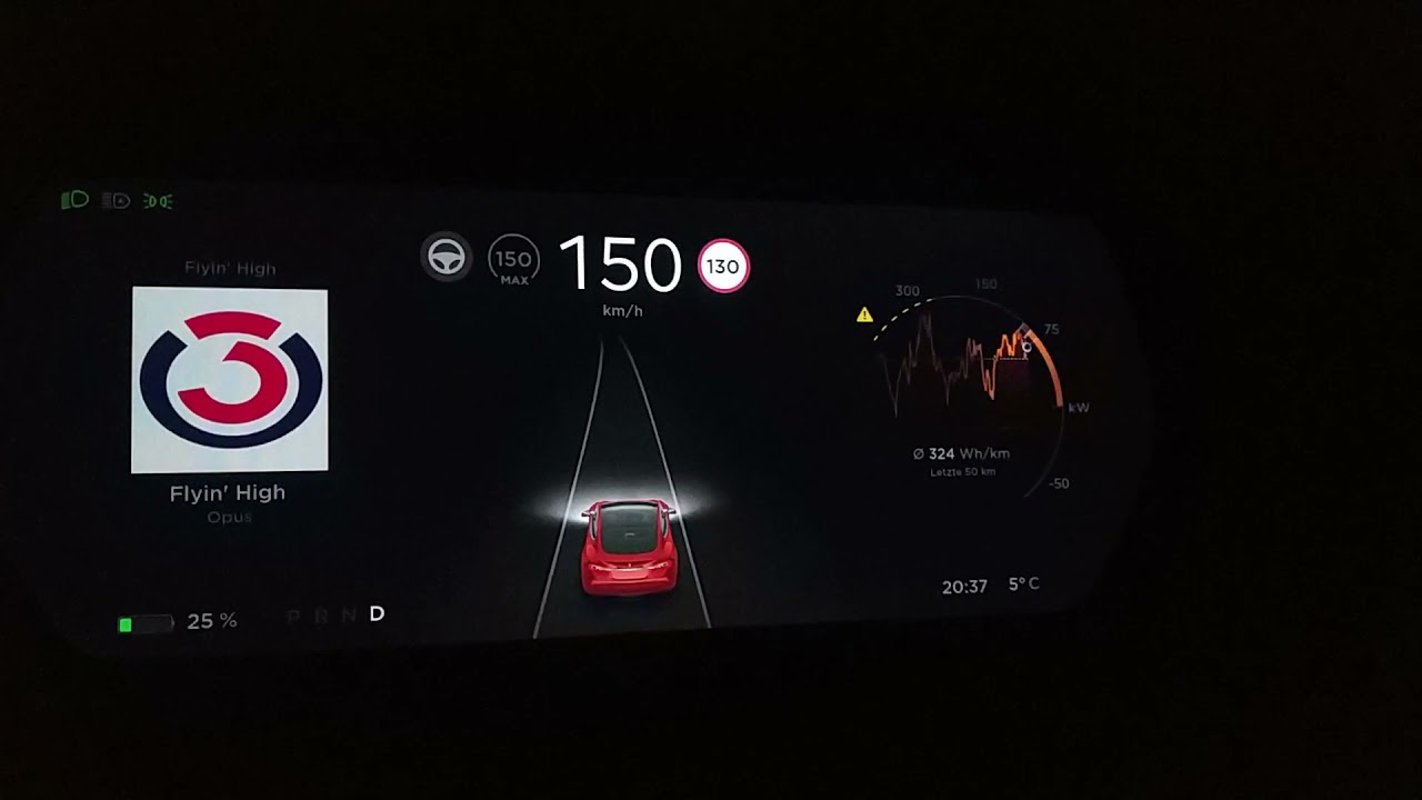

mir ist aufgefallen, dass auf der Autobahn am Beschleunigungsstreifen bei Vollgas sehr schnell das Warndreieck erscheint und die Leistungsreduzierung in Kraft tritt, auch wenn vorher gemäßigt auf der Bundesstraße gefahren wurde:
(Tritt nicht nur bei 26% SoC auf, sondern auch bei bspw. 90%!)
Könnte jemand von euch S85D-Fahrern hier kurz posten, ob das bei euch auch so ist? Hab in einem anderen Thread was von „Thermaltest durchführen“ gelesen, aber das lasse ich nur dann machen, wenn bei euch die Warnung erst später mal kommt.
Ich habe ScanMyTesla auch mitlaufen und in den Teslalogger protokollieren lassen. Sieht man hier eventuell nachträglich was die Ursache für die Drosselung ist?
Vielen Dank und liebe Grüße!
Hatte jetzt ein paar Tage einen S85D Loaner,
der hatte das selbe nur waren es bei dem keine 6 Sekunden sondern 3- max 5 vom Ladestand abhängig.
Ja, hat mein 85D auch. Ich hatte diese Woche einen Loaner 90D, vermutlich 2016 oder 2017, der hatte das nicht, der konnte auch bei kaltem Akku 315kW Leistung freigeben, da gibt’s bei meinem 85D nur ca 250kW.
Das ist schon sehr schwach, aber muss man wohl mit leben. :woozy_face:
Bevor du irgendwas machst warte erstmal die kalte Jahreszeit ab. Ob es was bringt kann ich nicht versprechen. Ich gebe selten so viel Gas, aber neulich bergauf bei 170 kam bei mir das Dreieck auch.
Hmmm… wenn das normal sein soll, frage ich mich natürlich, ob die Leistungsangabe von 422 PS gerechtfertigt ist…!
„Das Auto hat 423 PS (6 Sekunden lang)“-> liest sich halt auch blöd… :crazy_face:
