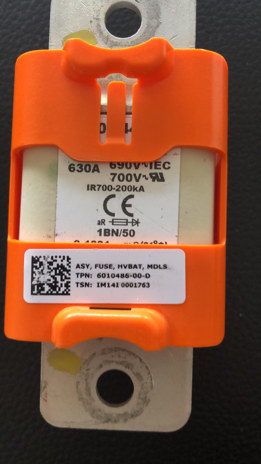

Das Ist die Sicherung eines P 85ger Akku mit 630A statt 5xxA bei dem „normalen“.
Um das vereinfacht zu sagen: Wenn die Sicherung getauscht wird ist es dann ein P Akku und gibt dann auch die Leistung für den Motor ab. Das gilt aber nur bis zu den V4 Akkutypen. Danach wurde auf die Pyrosicherung umgestellt.

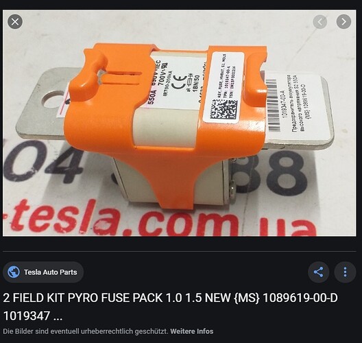

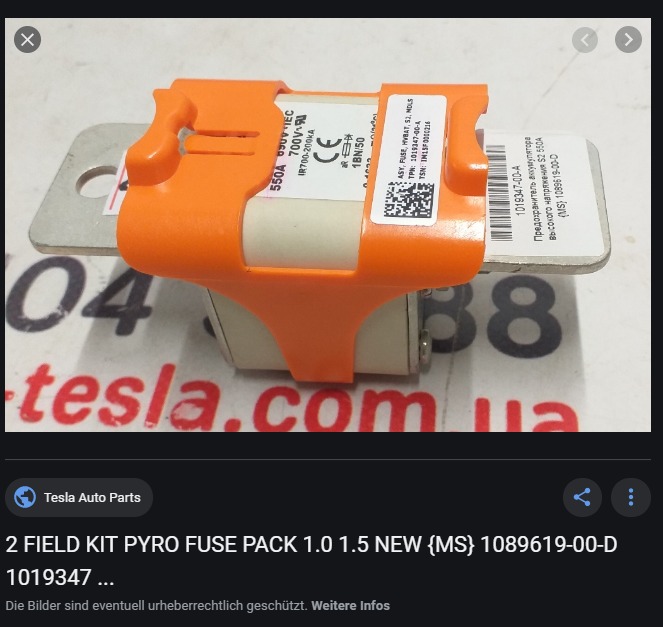

Das ist die Sicherung 550 A vom „normalen“ Akku.
Bei der nachträglichen gekauften Option „Ludicrous“ musste bei bestimmten HV Batterien die Sicherung getauscht werden. (2015-2016)
Das ist dann die Sicherung für die Modelle die hinten die kleine Maschie haben, da es dort Sinn machen würde diese besser abzusichern. Aber wie dem auch sei, mit dem Akku an sich hat es nichts zu tun, da dieser egal mit welcher der 3 sicherungsvarianten dazu in der Lage wäre die Leistung zu liefern.
