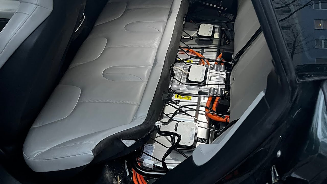

Rückbank ausbauen
Also, ich hab wirklicb viel gesucht, nur leider nichts gefunden.
Das Sitzelement ist dabei kein problem, einmal kräftig, an der vorderen Kante des Sitzes, dort wo die weisen Teile sind kräftig ziehen. Dabei rupft ihr den Kunststoffverschluss, welcher die Metallbügel des Sitzes in Position hält kaputt und gut ist. Das Teil kostet auf Amazon/ebay 4€, ganz ehrlich, zahlt die 4€ und lasst es gut sein, dass ist die Mühe und die Gefahr, die Sitze mit dem Schraubenzieher oder noch schlimmer die dahinter liegenden Kabel zu beschädigen nicht wert.

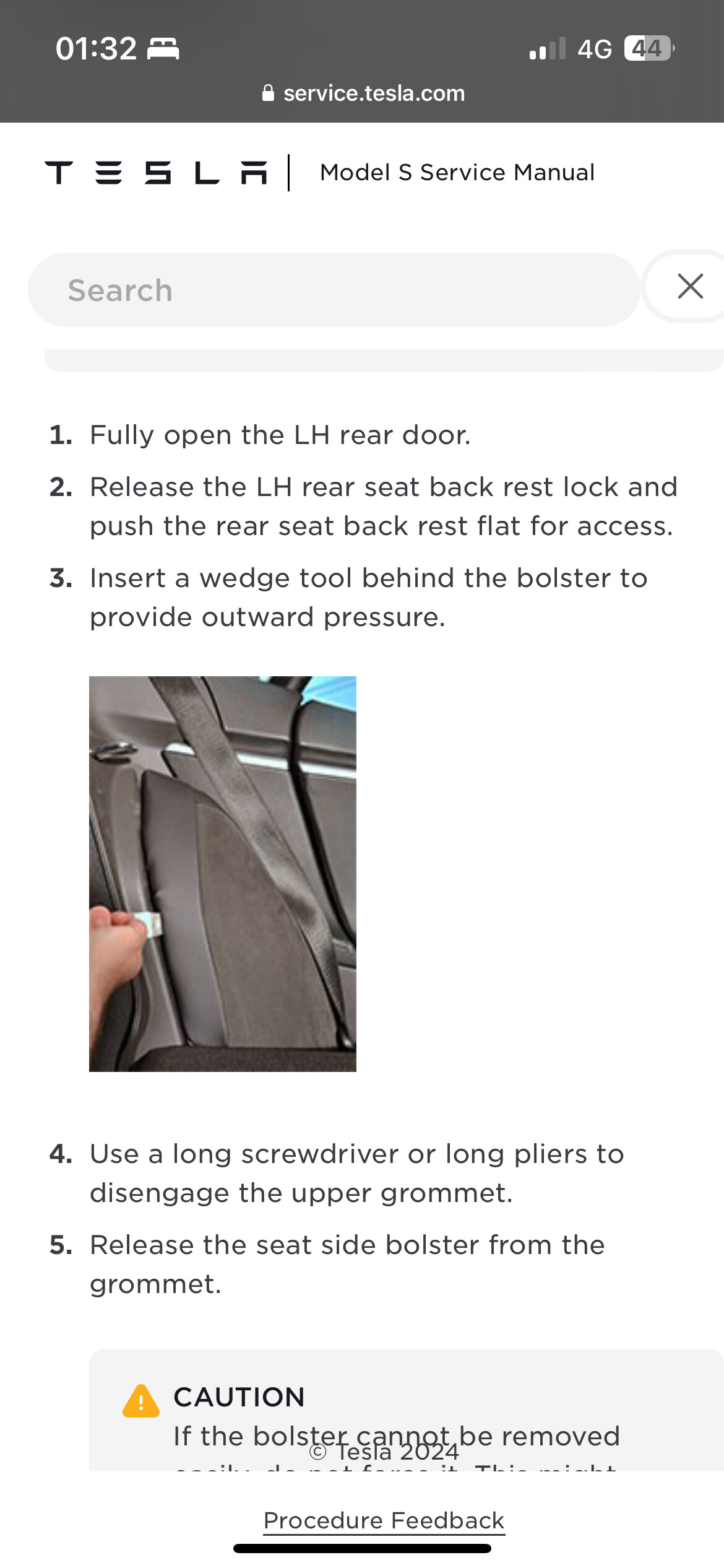

Schau mal ins kostenlose Service Handbuch:
Werkstatthandbuch M3/MY nun in Deutsch verfügbar (Service Manual)

ich versteh den punkt 4 nicht wirklich.
so woe es scheint müssen die seitenteile doch raus, da sich ansonsten das einfedeln beim einbau als unmöglichkeit herausstellt.
Wo gebau soll man da was mit dem schraubenzieher machen?

Schön wärs da tut sich leider absolut gar nichts, die arbeitsanweisung von Tesla mit schraubenzieher ist auch geistlos, wenn nocht dabei steht wo man mit dem schraubenzieher was machen soll.
