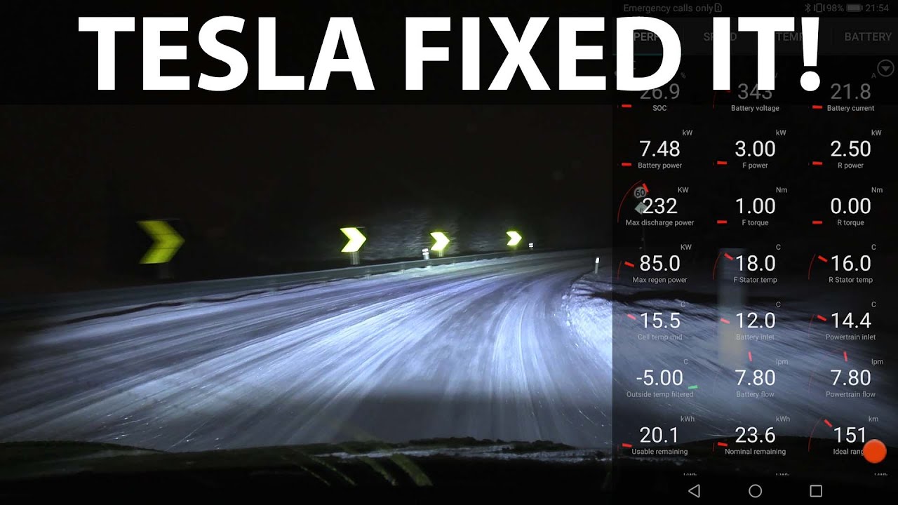

Der Snowmode wird automatisch angeschaltet? Seit wann? Wie merkst du das?
Gibt nichts besseres und sinnvolleres als OPD. Alles andere sind Krücken um den Umstieg zu erleichtern weil sich manche Leute schwer tun.
Beim OPD habe ich eine stufenlose Rekuperation und kann auch segeln. Ein Fuß und ein Pedal. Mehr braucht man nicht.
Das ist seit dem 2020.4 Update glaube so.
Der wird aktiviert sobald das Auto merkt, dass nur wenig Grip da ist.
Passiert nicht nur im Schnee, sondern auch bei Nässe und co.
Nextmove hat das auch mal gut demonstriert:
Da sieht man ganz deutlich wie das Auto sofort die Reku auf 0 setzt.
Das ist mir im übrigen auch schonmal im Regen in Leipzig jetzt im Sommer passiert. Gibt dort nasse Straßenbahnschienen die sehr rutschig sind, als man vom gas geht ganz kurz rekuperiert und anscheinend gerutscht sofort war die Reku weg. War erschreckend aber besser als wenn man sich wegen sowas dreht.
