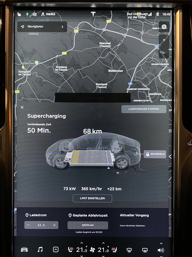

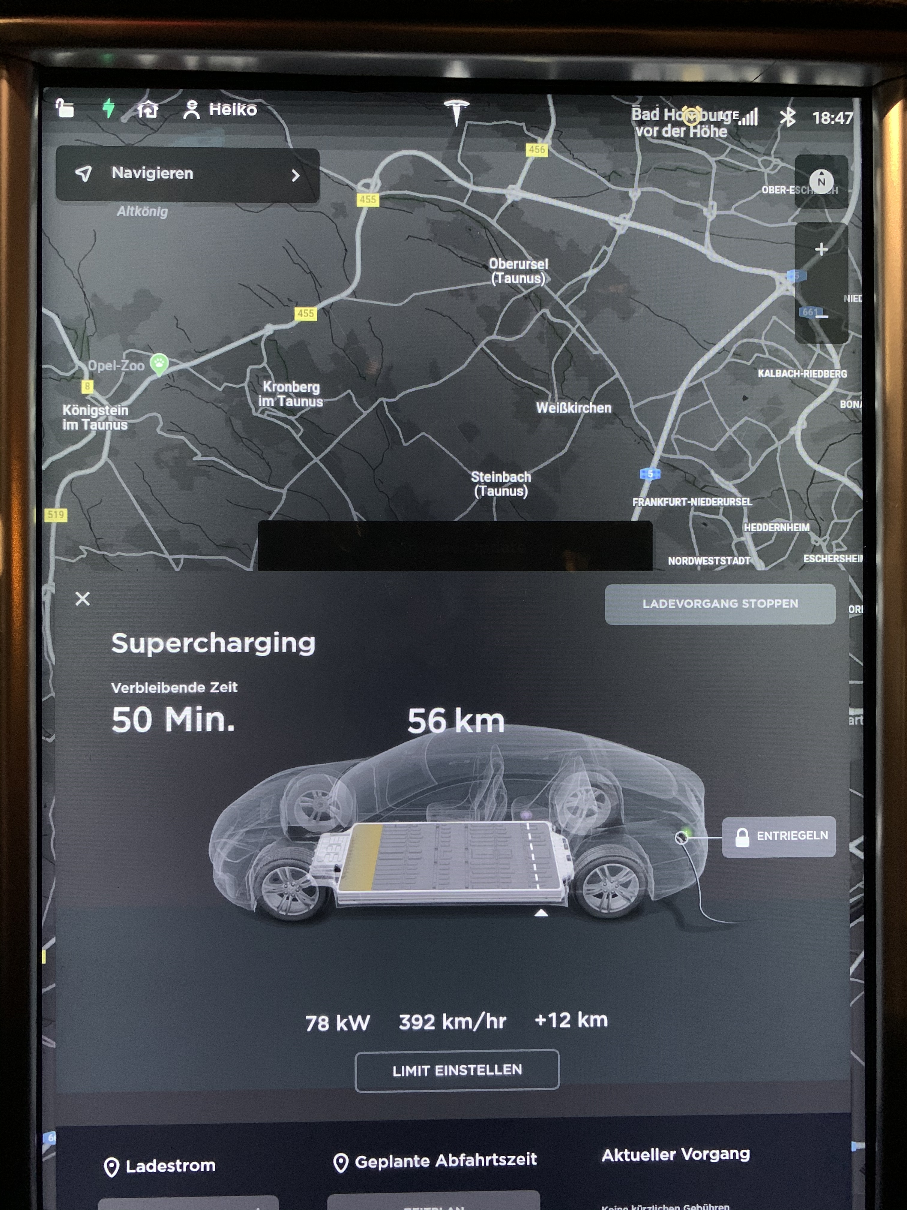

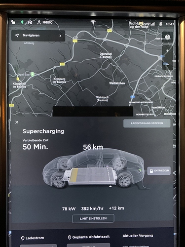

Dies ist jedoch nicht so. Mit der Austausch Batterie ist kein Schnelladen am Supercharger in der selben Zeit wie vorher, möglich. Auch ist die erreichbare Reichweite/ Stromentnahme geringer. Die Ladespannung beträgt max. nur noch 80 KW und sinkt sehr schnell ab. Für eine 80% Ladung Lade ich nun weit über eine Stunde. Verschiedene dokumentierte Ladeversuche an den Superchargern zeigen immer das gleiche Ergebnis. Mit und ohne Zielangabe Supercharger im Navi. Egal ob der Ladestall leer ist, oder weitere Fahrzeuge laden.
Dies war vor der Reparatur nie so. Die Ladezeit betrug im Schnitt max. 35-45min. bei 115-125 kW Lade Startspannung.
Trotz Stromaufnahme verändert sich die verbleibende Angezeigte Ladezeit nicht.
Siehe Fotos mit Zeit vom letzten Laden am 21.11. in Eschborn.
