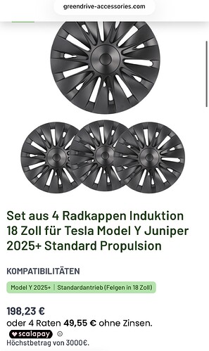

Hallo, auch auf die Gefahr hin, dass ich was im Verlauf der Nachrichten überlesen habe…….ich fahre einen Y Standard und suche passende Radkappen (18 Zoll)….. hat jemand eine gute Quelle dafür?
Danke.
Schau vielleicht mal hier. Besonders viel gibt es glaube ich noch nicht.
Für die Aperture? M.W. gibt es da leider noch nix …
Ja…………….hatte gehofft es gäbe Alternativen
Das Bild wurde im Forum mal geteilt, aber kenne niemanden der die bestellt hat, finde sie für 18“ auch teuer:
