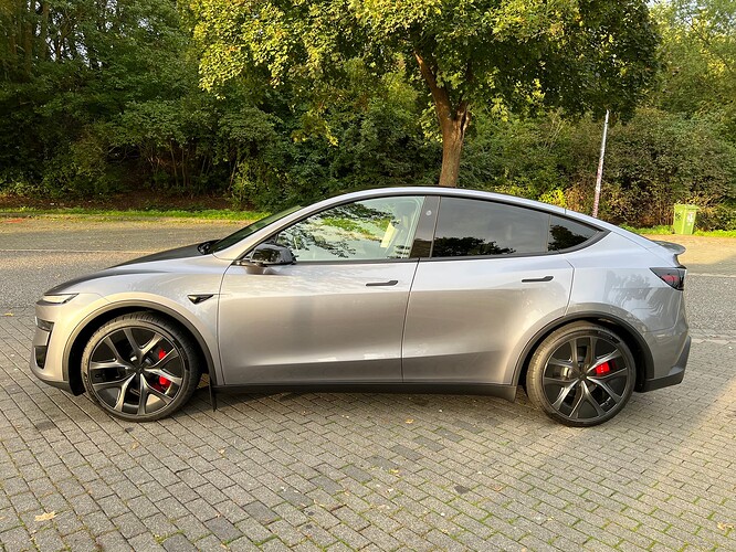

Mache mal den Anfang:
Arachnid 2.0 ohne die großen Felgeneinsätze.

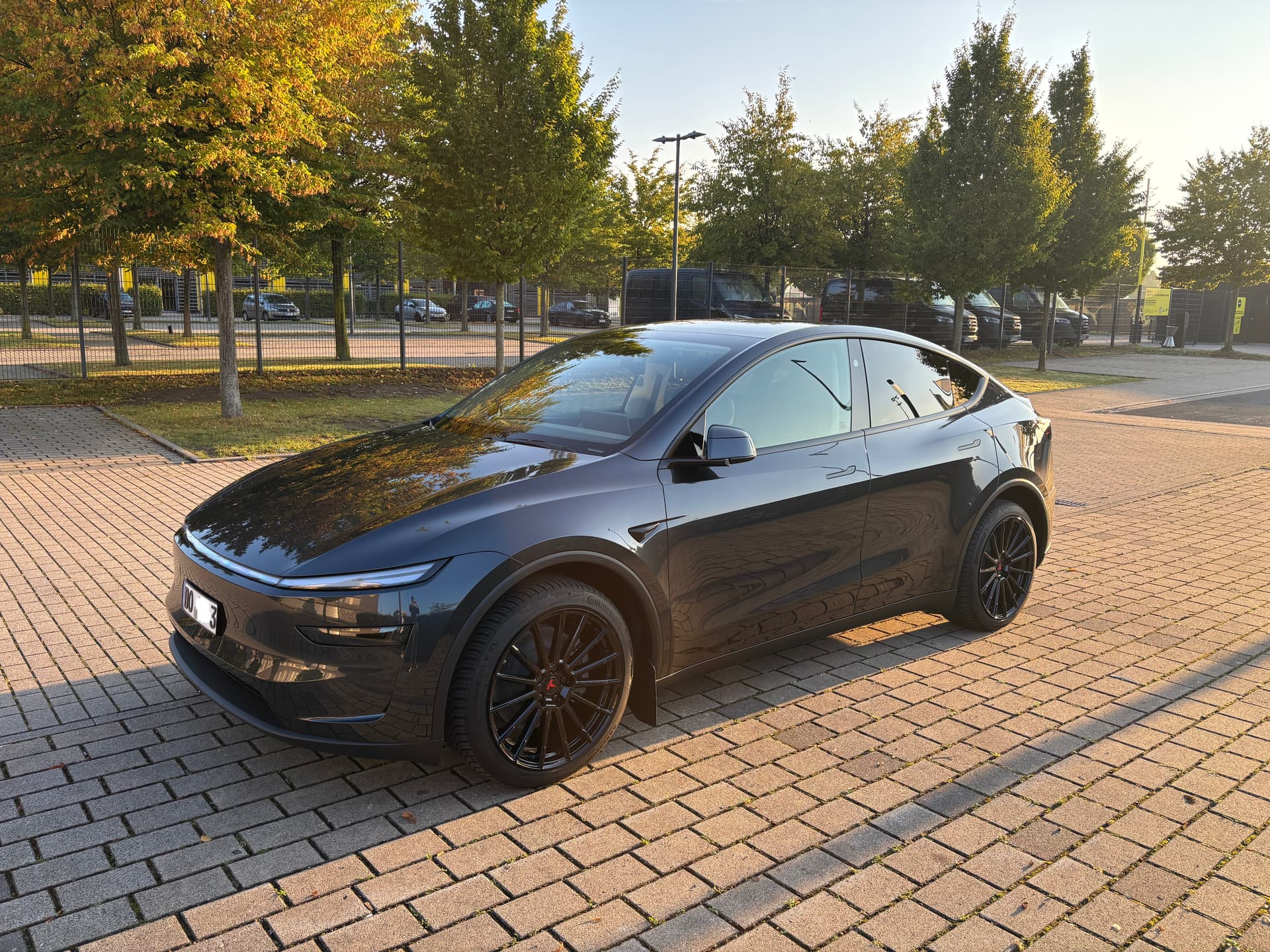

AEZ Atlanta 20 Zoll.

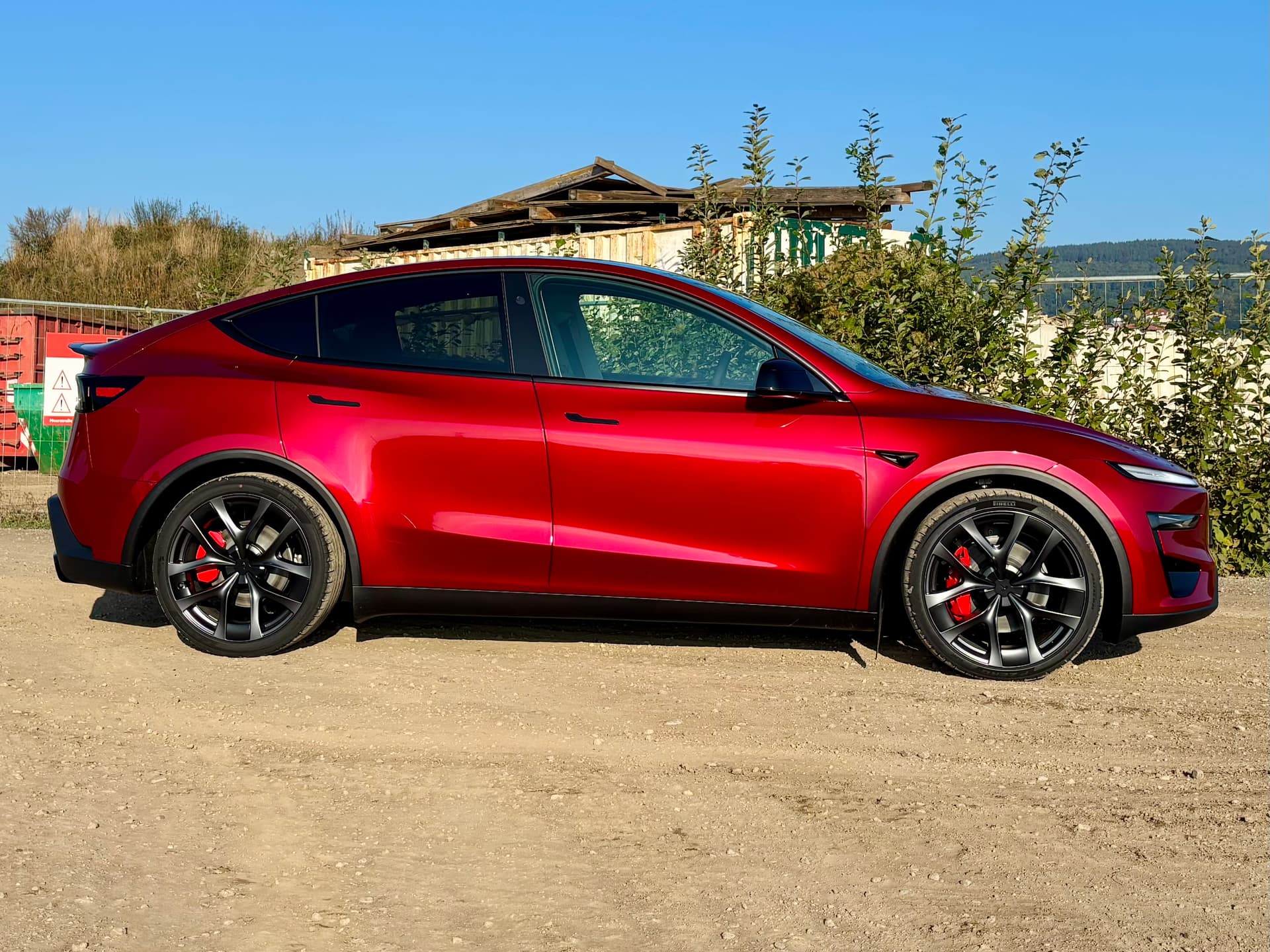

Für den Sommer die Arachnid 2.0 mit Einsätzen (Felgenschutz = 0):

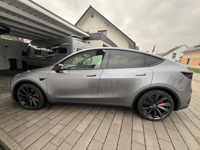

Für den Winter Rial Lugano racing-titan in 21" mit identischer Bereifung (vorne 255, hinten 275), Felgenschutz = -10 ;-):
