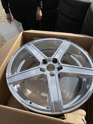

20" Diewe Cavo HGV 9x20 / 5x120 / ET30 / MB64,1
mit 255/35R20 97Y TL XL J Pirelli

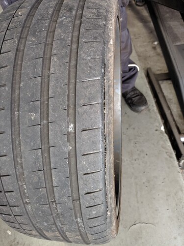

Ich habe die Vredestein ultra vorti 21’ drauf und innerhalb kürzester Zeit riss an der Hinterachse die Reifenwandung innen (Übergang Karkasse zum Profil). Profil gleichmäßig abgefahren und Reifendruck nie unter 2,9 bar.
Hat jemand die gleichen Erfahrungen gemacht?
Ach ja, die Spur kann es nicht sein.
Mehrfache Aussagen: Fabrikat passt nicht zum Auto.
Hab jetzt hinten andere drauf.
Wow.
Das sieht nach einem „Schlitzer“ aus.
Was sagt @reifenreber.de?
Beide Seiten gleichzeitig.
Im Frühjahr zwei Neue und vor einer Woche sogar mit Plattfuß.
Wieder zwei Neue.
Immer Hinterachse, immer innen.
Man beachte die Daumendicke Nut beim Übergang Profil-Karkasse.
kann das sein dass der lastindex der reifen zu gering ist für den tesla?
Nein, der passt.
ist der Wagen tiefer gelegt oder schabt der Reifen irgendwo im Radkasten? Ggf falsche ET der Felge? die Fase da an der Innenkante ist ja nicht normal und genau da ist auch der Riss. Kann auch eine total krasse Sturzfehlstellung sein?
Aber wenn das nur mit diesen Reifen passiert keine Ahnung, mehr als seltsam finde ich, da eine „Inkompatibilität“ ja über Reifengröße, Geschwindigkeit- und Lastindex eigentlich erreicht werden würde.
Würde mich interessieren was da die wirklichen Experten zu meinen.
Hab die original Turbine von Tesla drauf.
Das Luftfahrwerk ist unverändert.
Hab einen Reifen aufgehoben.
Ich bleibe dran.
Jetzt kommen die 19er Winterreifen wieder drauf.
