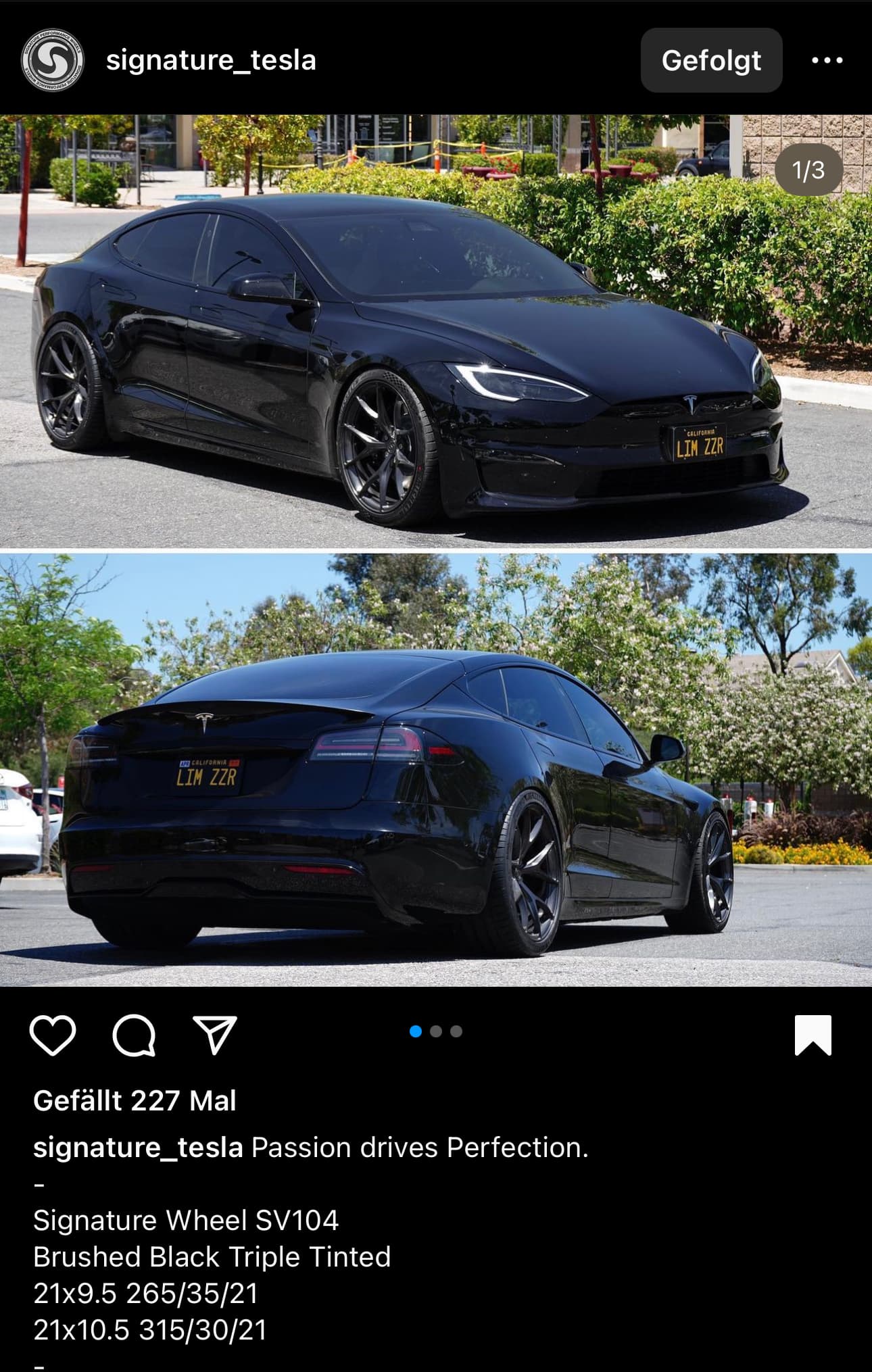

Sehr nice die Vossen. Ich habe auch ein Auge auf die Signature Wheels geworfen… besonders auf die SV 104…
Hat jemand schon Ahnung, ob man die importieren könnte mit Einzelgutachten?

Bei den Signature wird’s schwer bis unmöglich. Da müsste sich schon der Hersteller dazu entschließen, den europäischen Markt zu erobern, ansonsten wird das unbezahlbar.

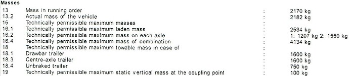

Eine Frage an die PROFIS.
Ich Suche passende Flow Form Felgen für meinen MSLR, in 21" oder 20".

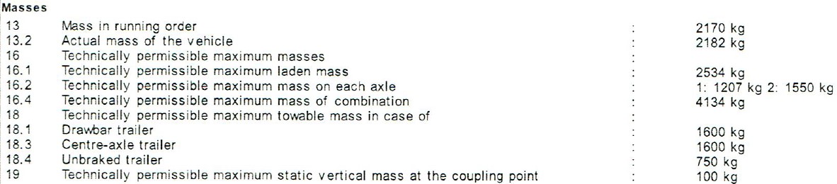

Aufgrund des hohen Fahrzeuggewichtes, passen wegen der Tragfähigkeit nicht alle FlowForming Felgen. Wie errechnet sich ich die min. Radtragfähigkeit der vorderen und hinteren Felgen beim MSLR?
Danke im Voraus für Eure Hilfe.
Du nimmst einfach die maximale Achslast/2 dann hast du die benötigte Traglast pro Rad. Ich hatte mal hinten die falschen Reifen drauf (zu wenig Traglast), dann hat mir der TÜV-Prüfer einfach hinten einen Sitzplatz ausgetragen. War erstaunt, dass das so einfach geht :slight_smile:
Er hätte auch einfach die Achslast reduzieren können, ohne den Sitzplatz auszutragen.
Dann kannst du dir immer noch aussuchen können, ob du mehr Gepäck oder mehr Mitfahrer mitnehmen möchtest.

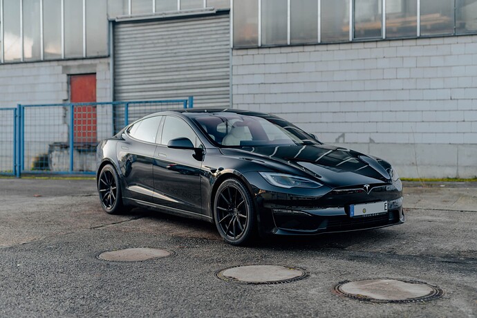

Dann würde ich mal unseren Mietwagen hier rein werfen…es kommen weitere Fahrzeuge im Februar dann pushen wir den Thread ein wenig.
Concaver CVR4 in 20"
Steinschlagschutfolie + Keramik komplett

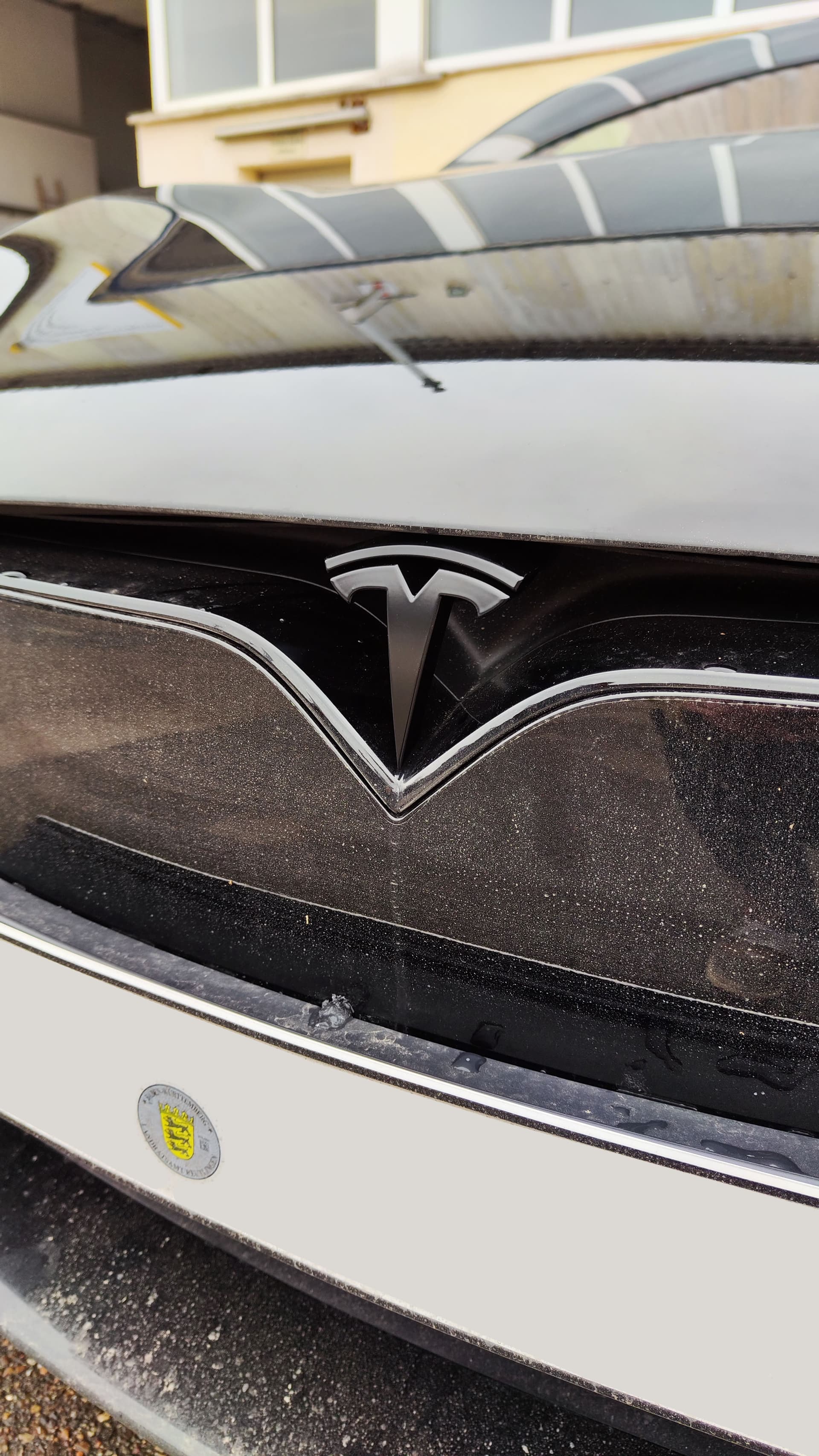

Emblem delete und schwarz vorne lackiert
hinten TESLA Schriftzug

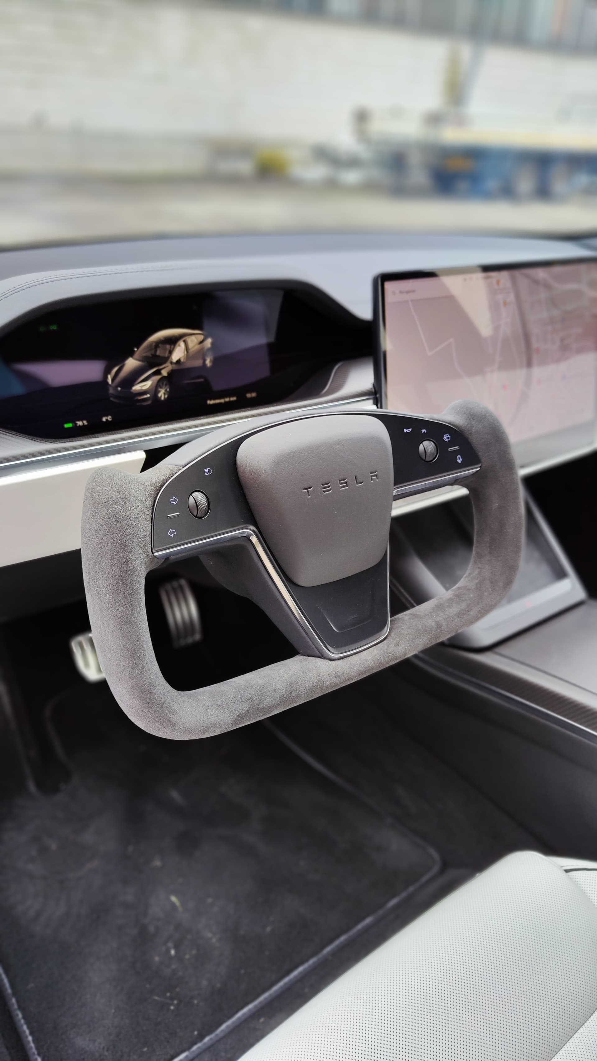

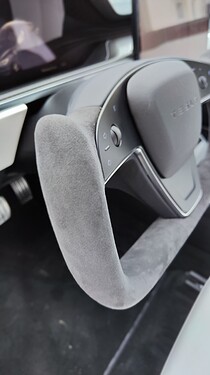

Alcantara Lenkrad
Sieht sehr gut aus!
Wo gibt es denn das Alcantara Lenkrad?
Der Kunde kommt vorbei oder schickt sein Lenkrad ein und dann lassen wir das beziehen.
Bin gerade am schauen ob wir das auch wartend hinbekommen :slight_smile:
