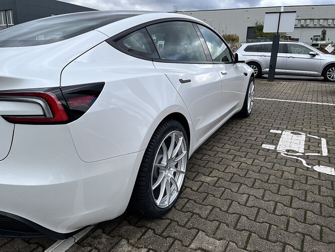

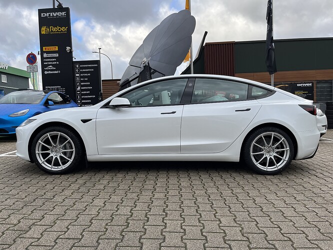

Ich war heut bei Reifen Reber und hab mir die tomason TN25 in 19“ mit pirelli GJR aufziehen lassen. Dabei noch gleich vorne 17 und hinten 20mm Distanzscheiben einbauen lassen, da der Tüv das eh abnehmen musste.
Das Auto muss unbedingt tiefer, vor allem vorne schaut es irgendwie nicht passend aus.

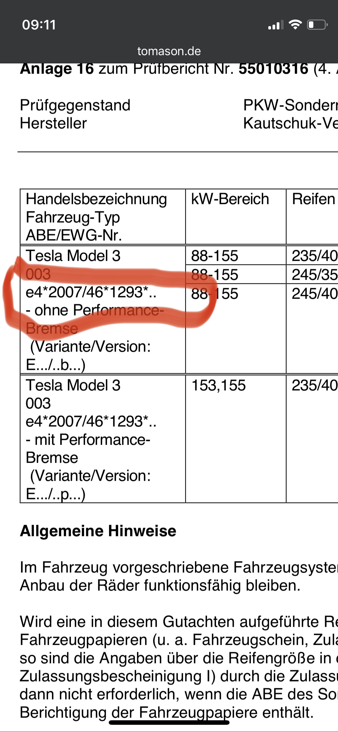

Habe diese Felgen als Winterreifen hier liegen und sollen auf den Highland der in kürze kommt. Die ET der Thomason TN16 ist 40 - laut COC geht nur 38. Die ABE von Thomason deckt das Highland nicht ab, ergo ist eine Einzelabnahme fällig um diese legal zu fahren. Soweit mein Kenntnisstand.

Aber ich lese das so, dass die ABE auch den Highland abdeckt. Mein EG Nummer ist das gleiche mit 32 am Ende?
Ich plane sowieso für die Montage auch die TÜV dazu zu holen. :+1:
Die 32 fehlt, somit nicht abgedeckt.
Hm meine Interpretation ist dass die zwei Punkte alles abdecken was dahinter stehen sollte somit auch die 32?
Und die Variante passt auch ned
Highland Variante beginnt mit H und nicht mit E
Das stimmt!
