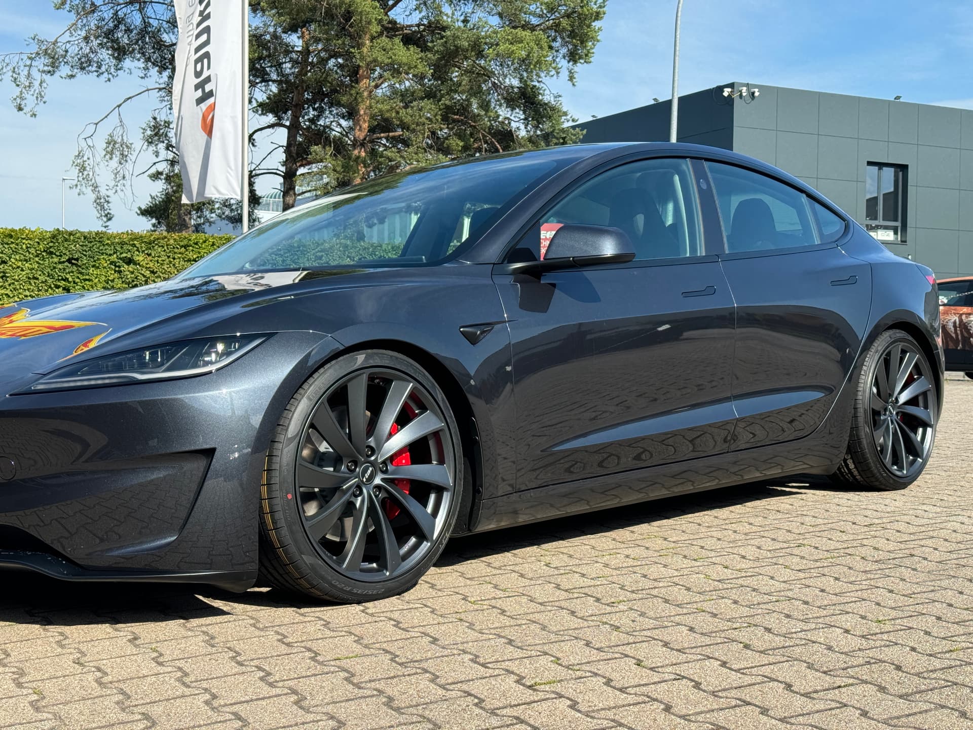

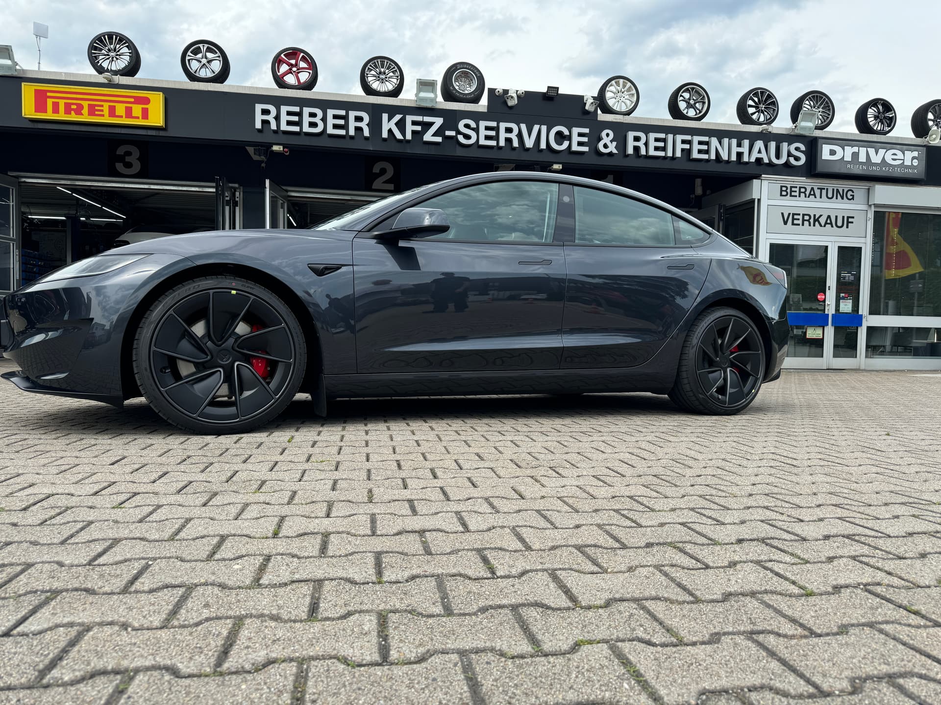

So, unser „Versuchsträger“ ist angekommen, Maze fährt den zukünftig :slight_smile:
Bild vorher (evtl. gibt es noch nachher heute)
Radsatz kommt auf jeden Fall noch heute.
Fahrwerk: absolut unkomfortabel, wir arbeiten bereits daran.
Zu hoch ist er eh :thinking:

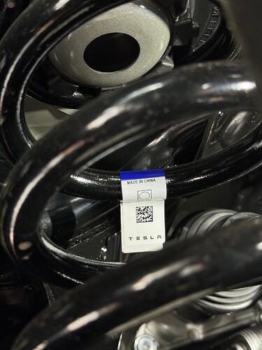

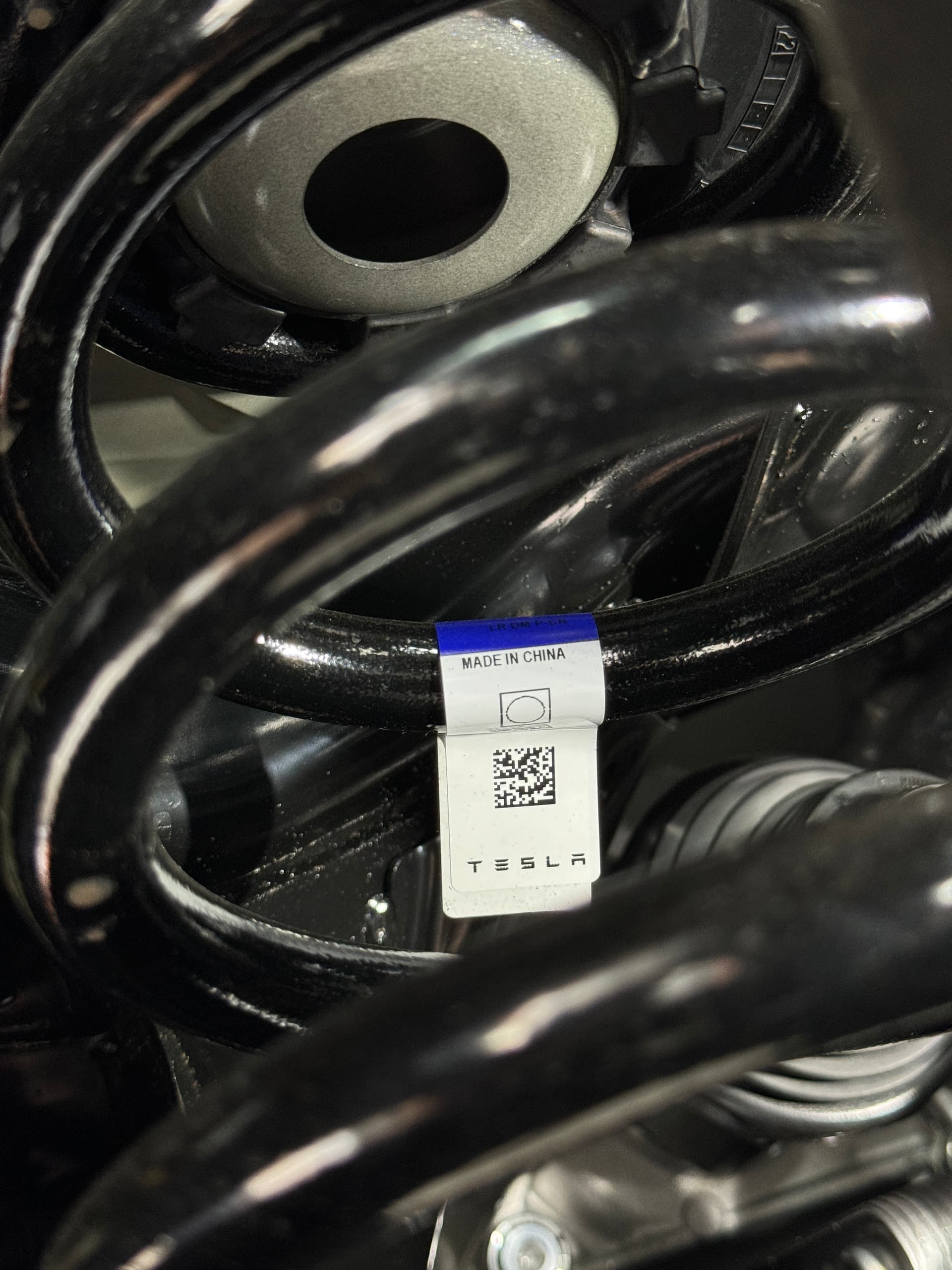

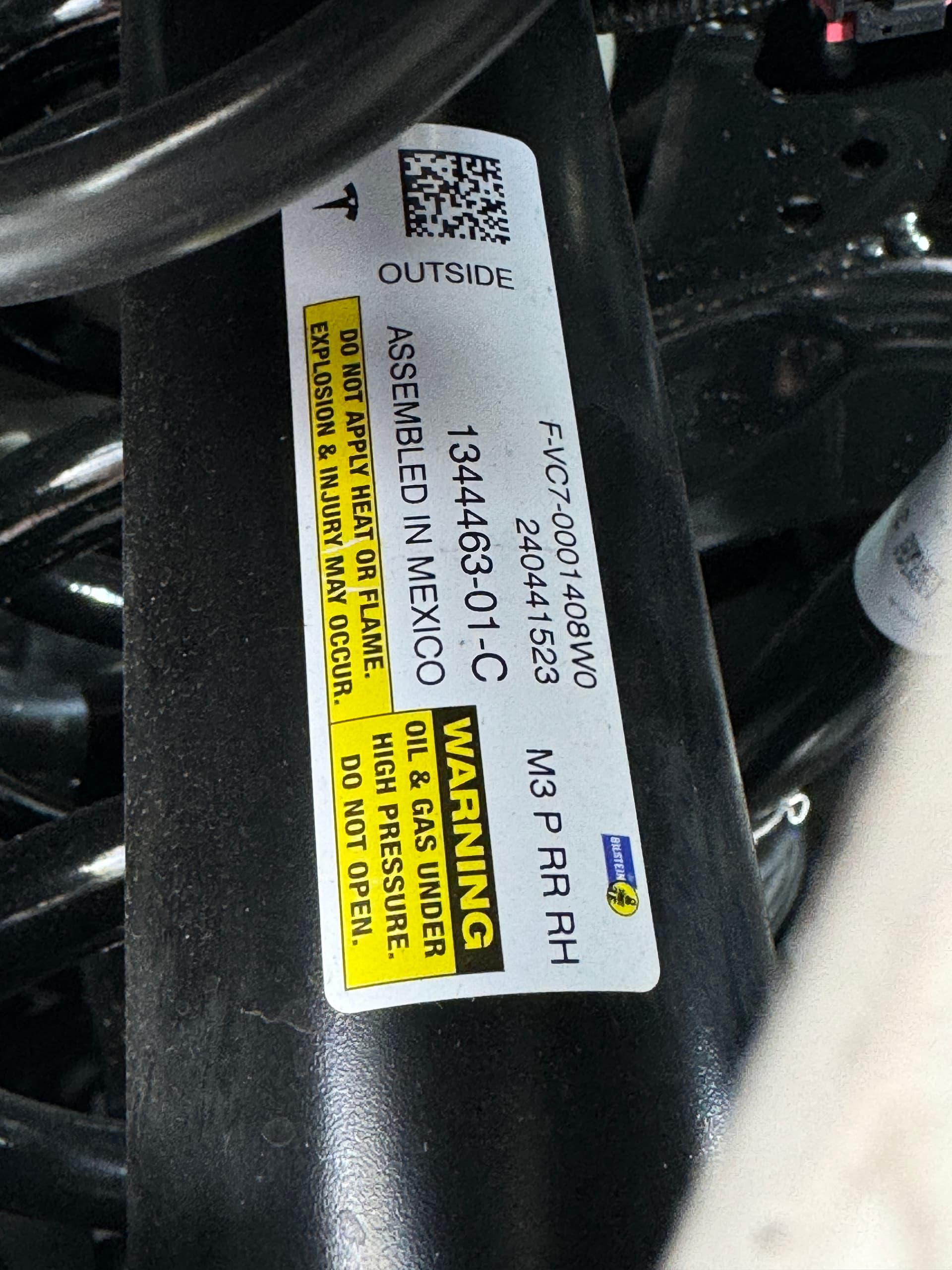

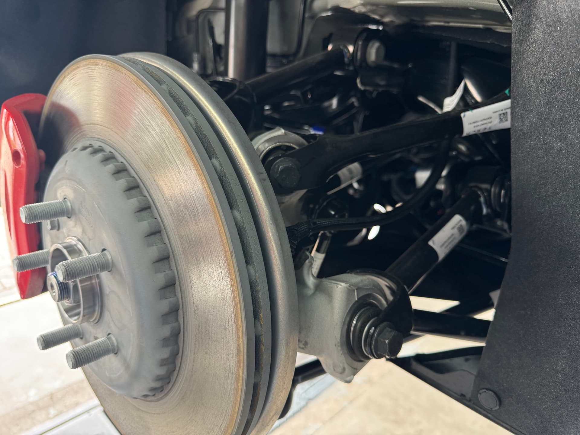

Ansonsten findet man teilweise „die alten Bekannten“ am Fahrwerk:

Bilstein Dämpfer, interessant :face_with_monocle:

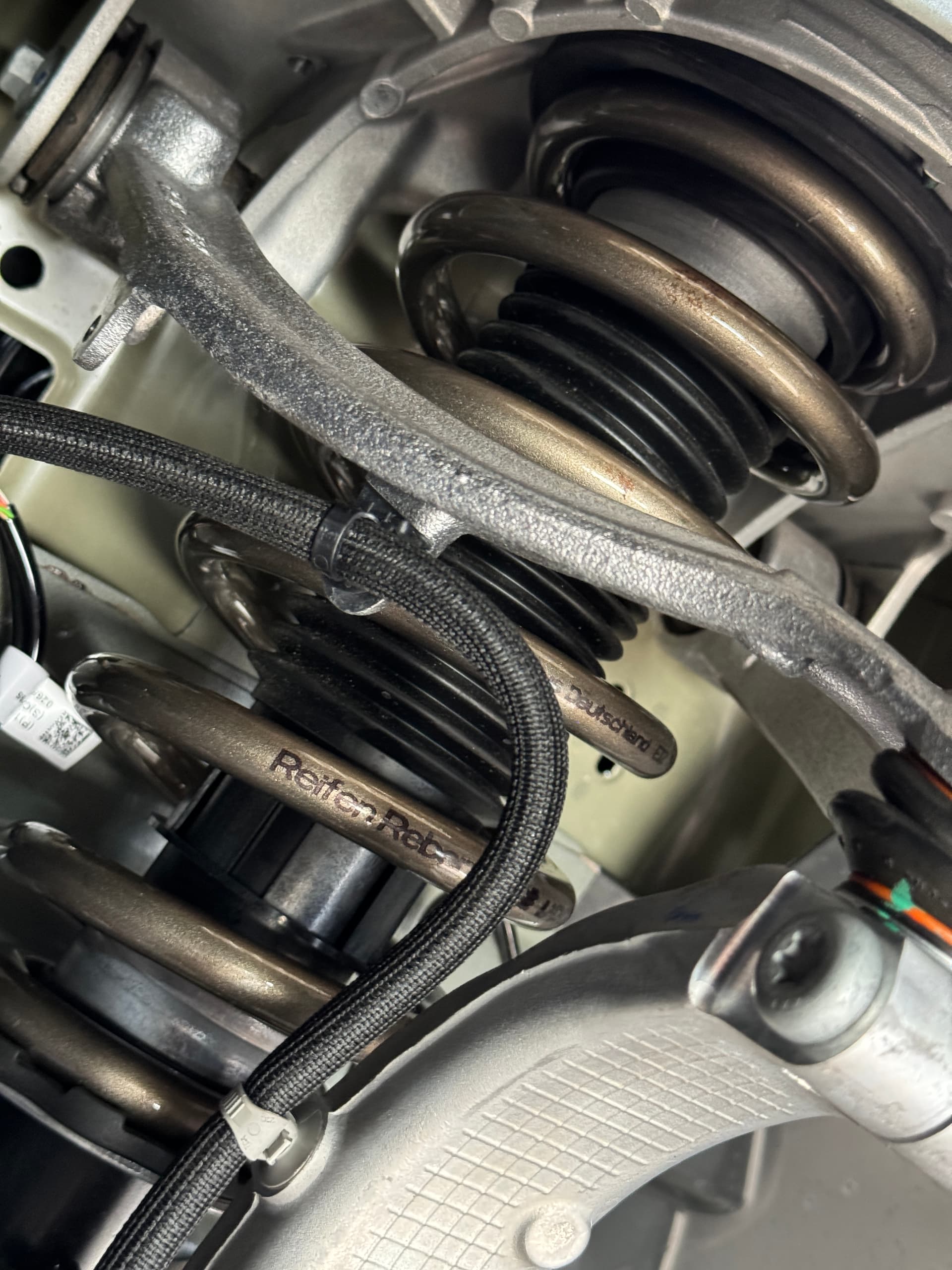

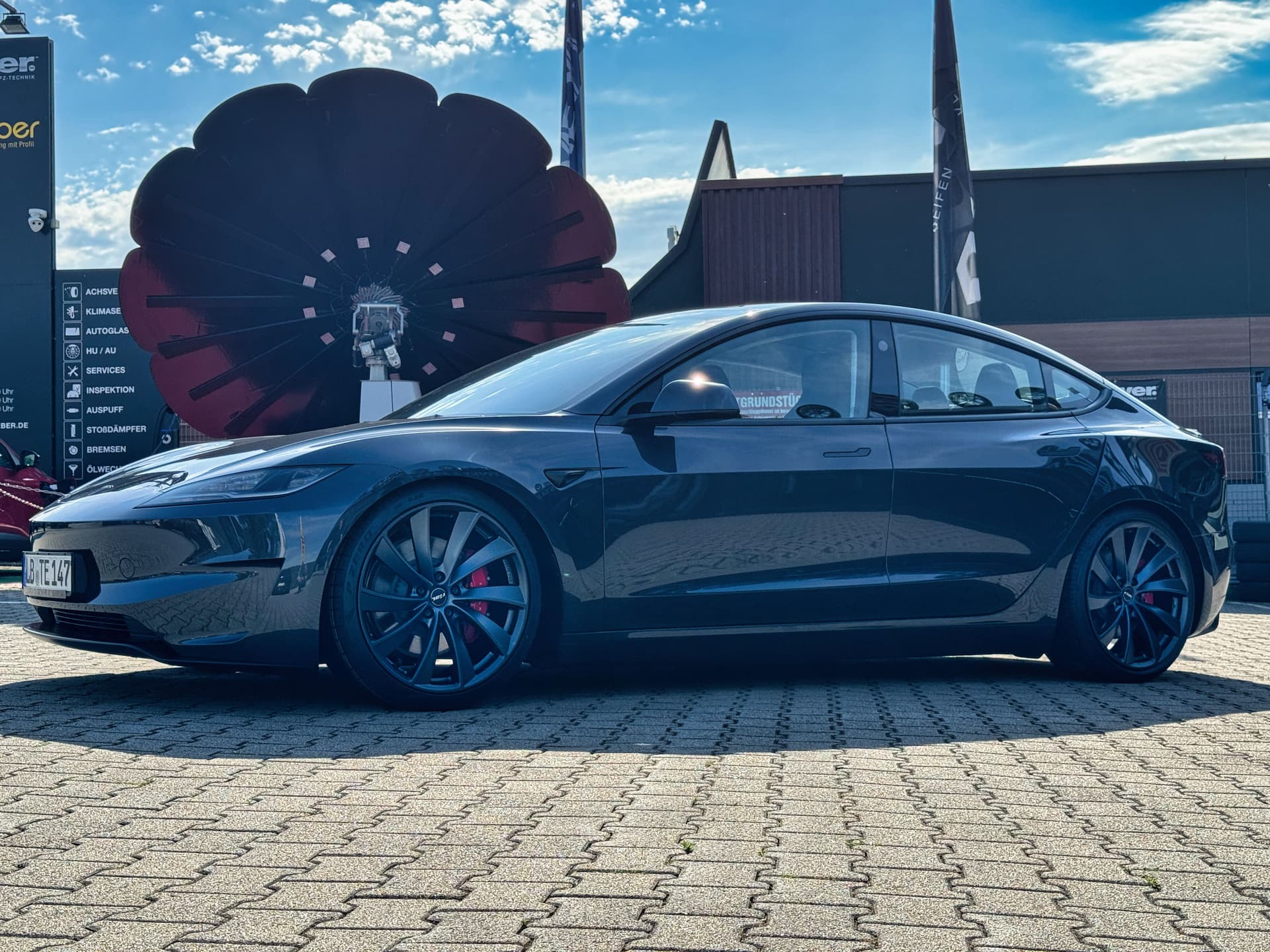

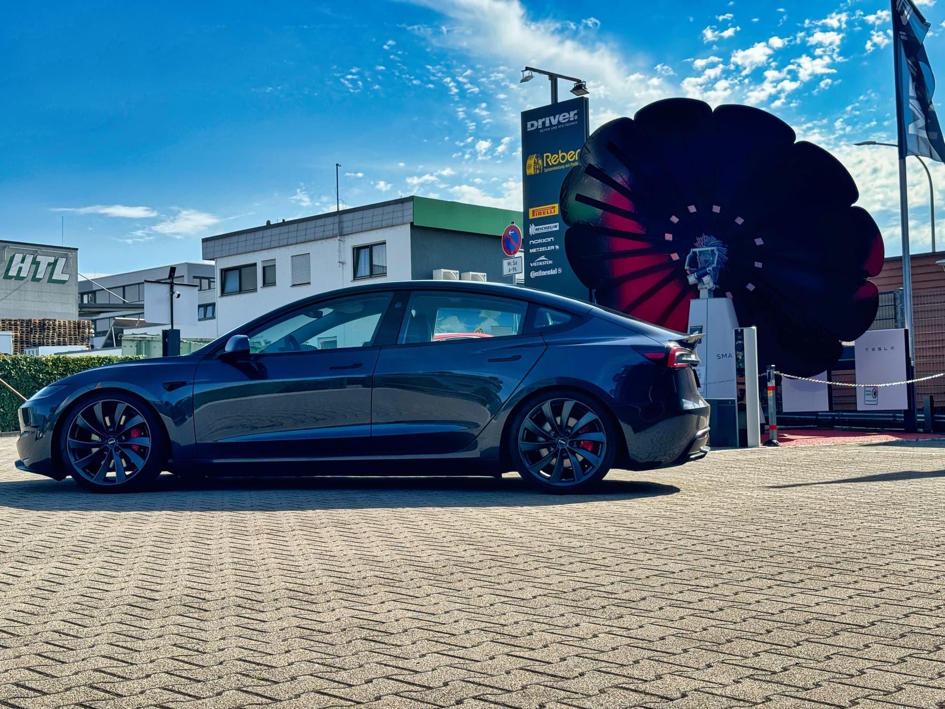

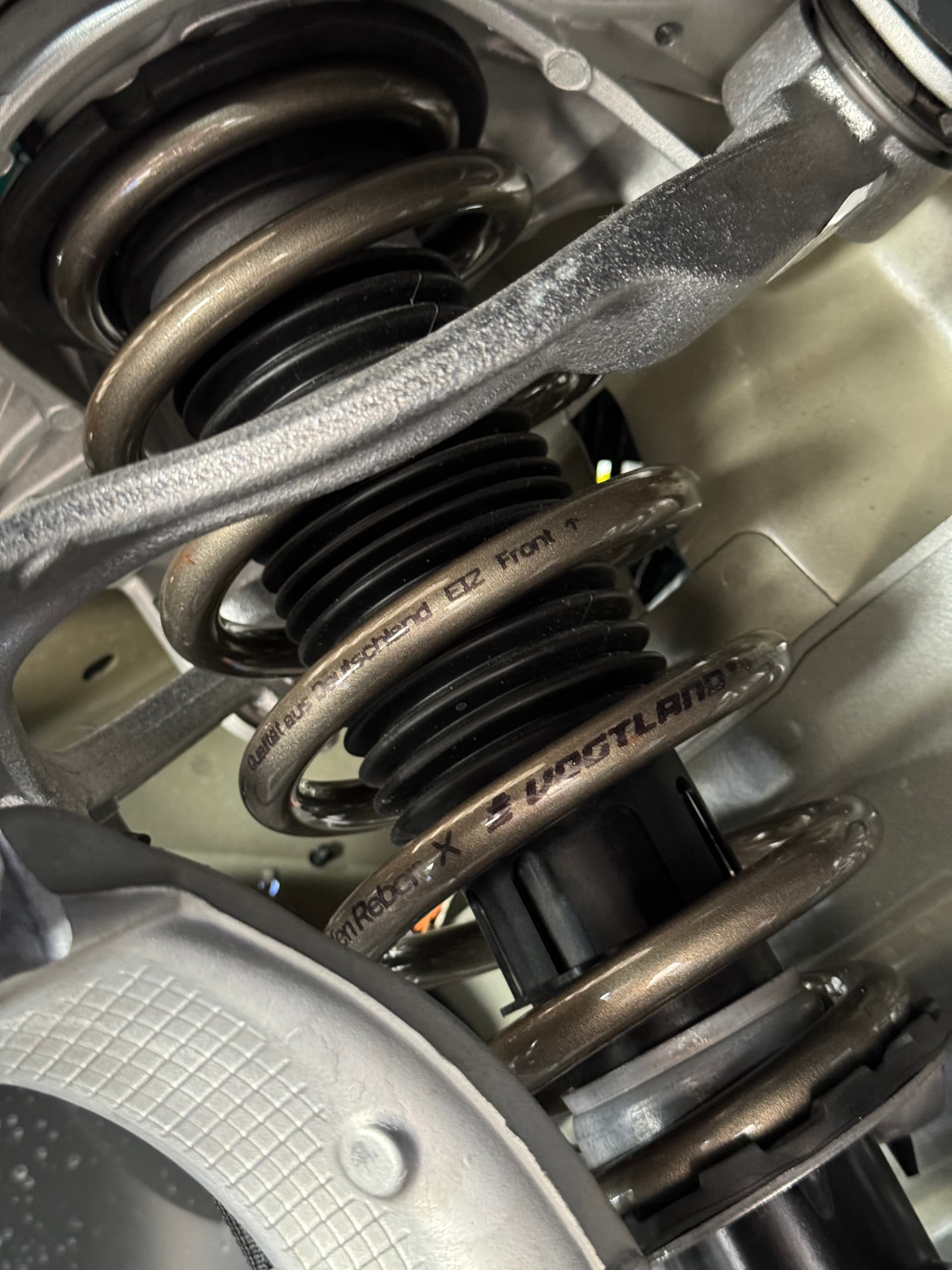

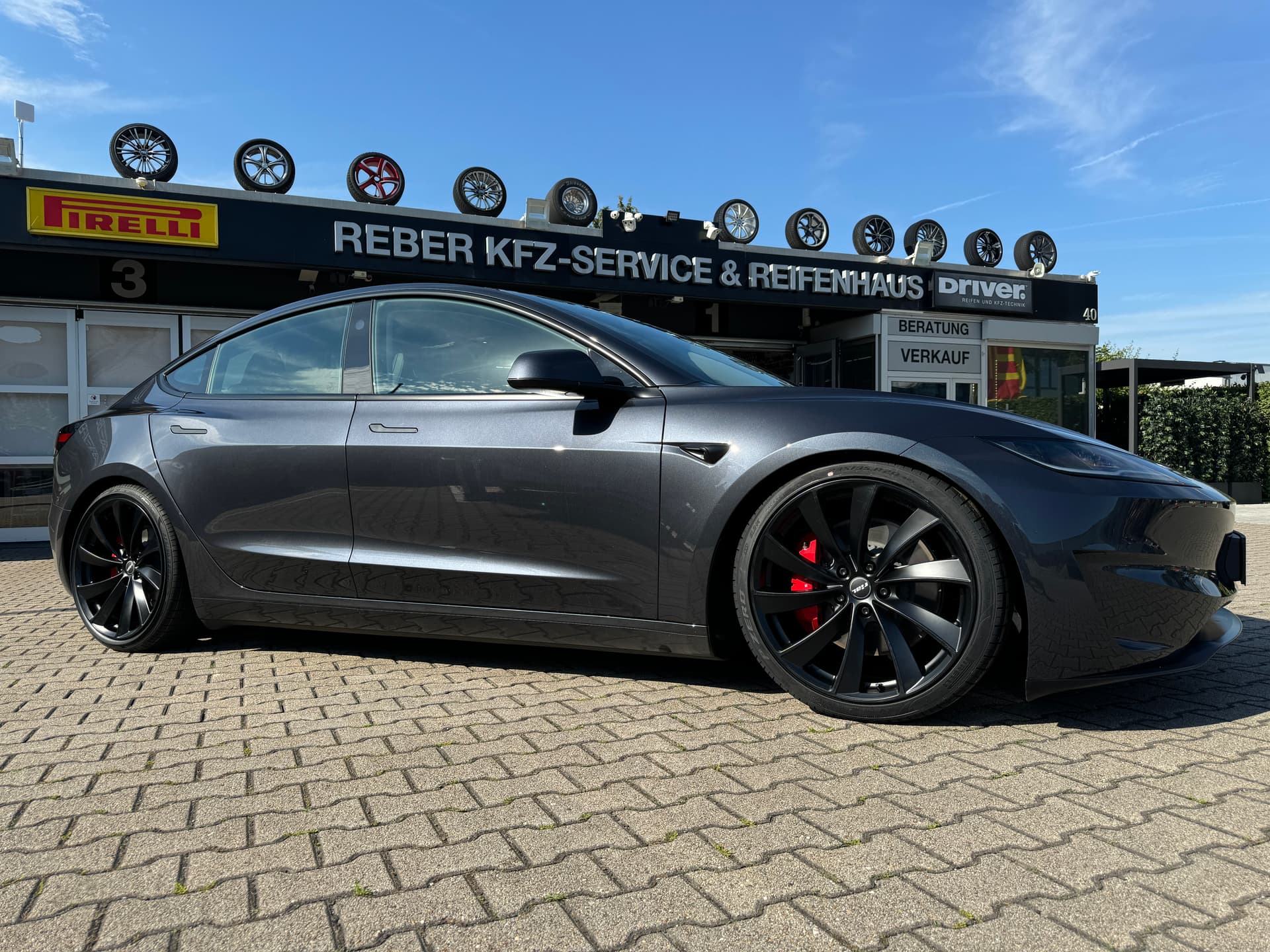

Model 3H P
Vogtland Komfortfeder mit etwas Tieferlegung (30mm) - fährt sich mit 20" schon erheblich besser (deutlich komfortabler als vorher)
Lugano 20" 8,5/9,5" mit Seriendimension
Farbe: Racing Titan
Das Selbe in 19" wird gerade für Morgen vorbereitet, wollen hier eine ABE für die zwei Kombinationen, hauptsächlich für den Winter.
Farbe: Racing schwarz
Bild Serienhöhe:

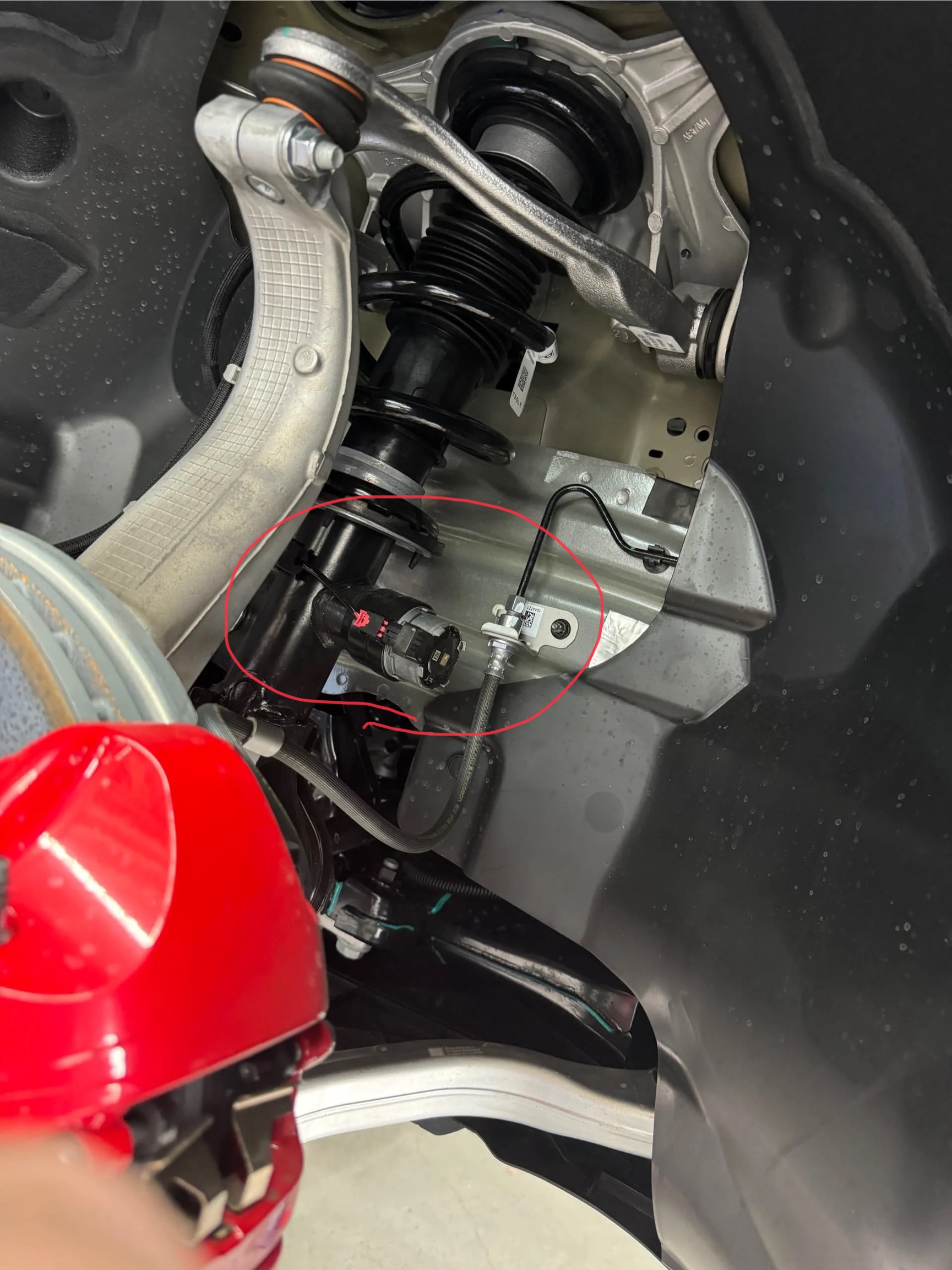

Geht es nur mir so, oder ist das adaptive Fahrwerk im M3H P schwer zu finden?
Sieht man doch auf dem Foto schön an dem Anschluss !

Sieht gut aus!
Habt ihr bitte die Maße Radmitte-Kotflügelkante?
