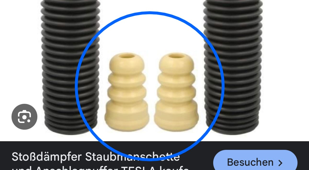

Wenn du von der Vorderachse sprichst, gibt es je Seite drei Gummis:
  1. Unterlage Feder unten = gibt es nicht als Ersatzteil
  2. Unterlage Feder oben = gehört zum Domlager - gibt es als Ersatzteil, z.B. KW oder Febi
  3. Anschlagpuffer = helles Gummiteil auf der Kolbenstange, von außen nicht sichtbar - gibt es als Ersatzteil

Und so sieht 3. aus:
