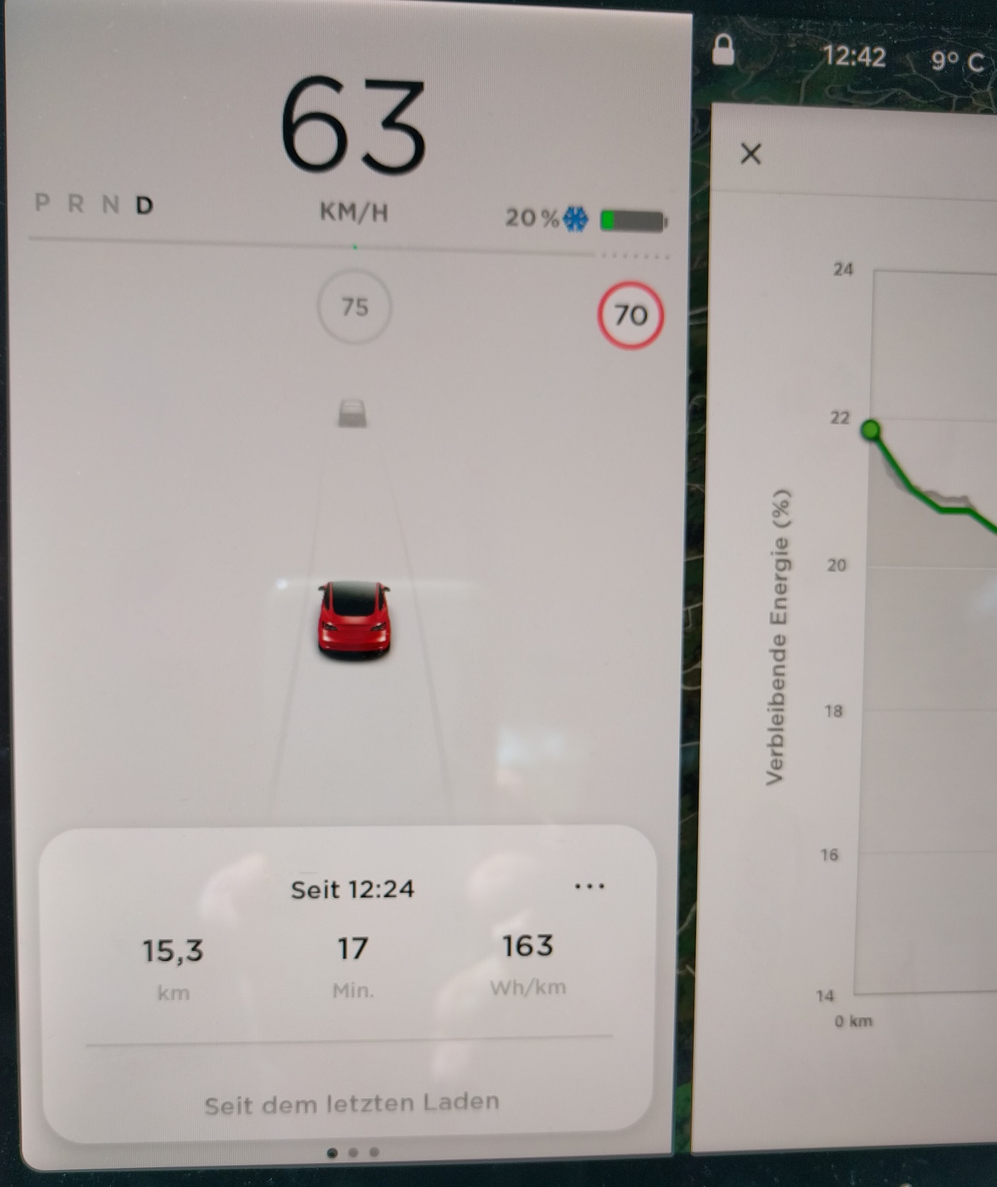

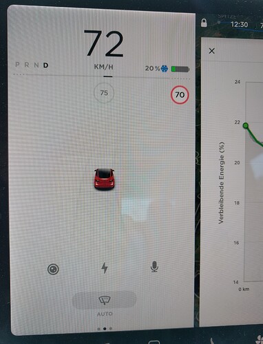

Kann mir mal jemand den Unterschied zwischen „Regeneratives Bremssystem limitiert“ und „Akku mit Eiskristallsymbol“ erklären?
Am Wochenende hatte ich den Effekt, dass beim Losfahren nur das „Eiskristallsymbol“ erschien, aber nicht die Meldung „Regeneratives Bremssystem limitiert“. Natürlich war durch den „Eiskristalleffekt“ die Beschleunigung und die Rekuperation limitiert, aber nicht so stark wie sonst (wo das Eikristallsymbol nicht angezeigt wird).
Witziger Nebeneffekt: Am Ende der Fahrt war der Akku so „voll“ wie bei der Abfahrt (jaja, ich weiß…)
Die „Schneeflocke“ ist kein „Eiskristall“ aber so selten wie ein „Einhorn“ und dürfte wohl Glück bringen. :wink: :smiley:
In 4 Jahren MS hatte ich dieses Symbol keine 4 mal.
Hier und auch im Handbuch wird es erklärt:
P.S.: Den Nebeneffekt hast Du sehr gut und richtig beobachtet.
LGH
Ja, das Handbuch kenne ich, aber warum wird eines morgens der „Eiskristall“ (So seh ich das halt :stuck_out_tongue: ) angezeigt, und dabei habe ich mehr Rekuperation verfügbar als einen Tag vorher mit der Rekuperationsmeldung, wo ich weniger Rekuperation, dafür aber die volle Beschleunigungsleistung verfügbar habe?
Das Kältesymbol kommt glaube ich nur wenn der Akku kalt und leer genug ist, sodass das BMS einen Teil der Kapazität „wegsperren“ muss. Das ist nicht unmittelbar mit der Leistungs- bzw. Rekuperationslimitierung verbunden, bzw. nur indirekt da beides u.A. durch Kälte verursacht wird.
Die Schneeflocke hatte ich Anfang März regelmäßig, auch bei SoC 70-80%. Vor allem wenn der Wagen länger als ~16 Stunden bei <5° stand.
Eingeschränkte Rekuperation zeigt er dann immer auch über die gestrichelte Linie, aber nicht unbedingt zusätzlich mit einer gelben Dreieck Warnung.
