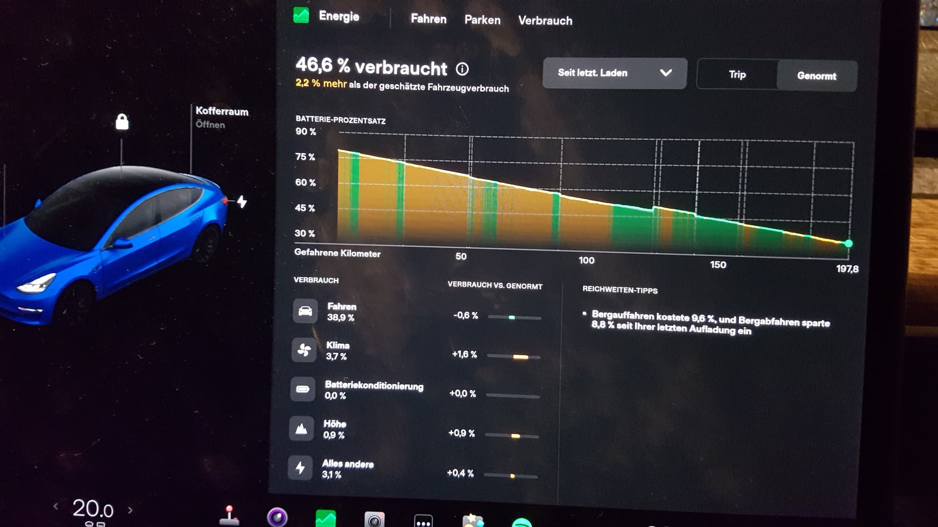

Auf 200 km 46,6% verbraucht und davon nur 38,9% fürs fahren. Fahre allerdings einen P

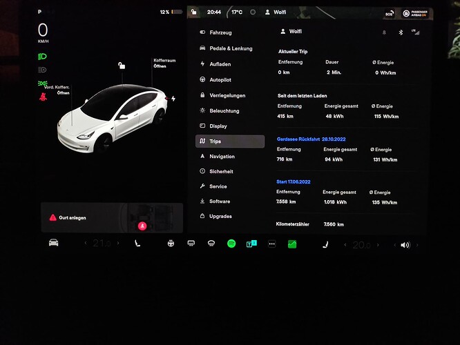

Fahre Model 3 (60kWh, RWD). Bisher über 19’000km. Durchschnitts-Verbrauch 12,8kWh.
Das ergibt eine Reichweite von 468km. Fahre NICHT im Windschatten.
Die 491km erreicht man nur in der Stadt und auf der Landstrasse (entspricht 12,2kWh).
