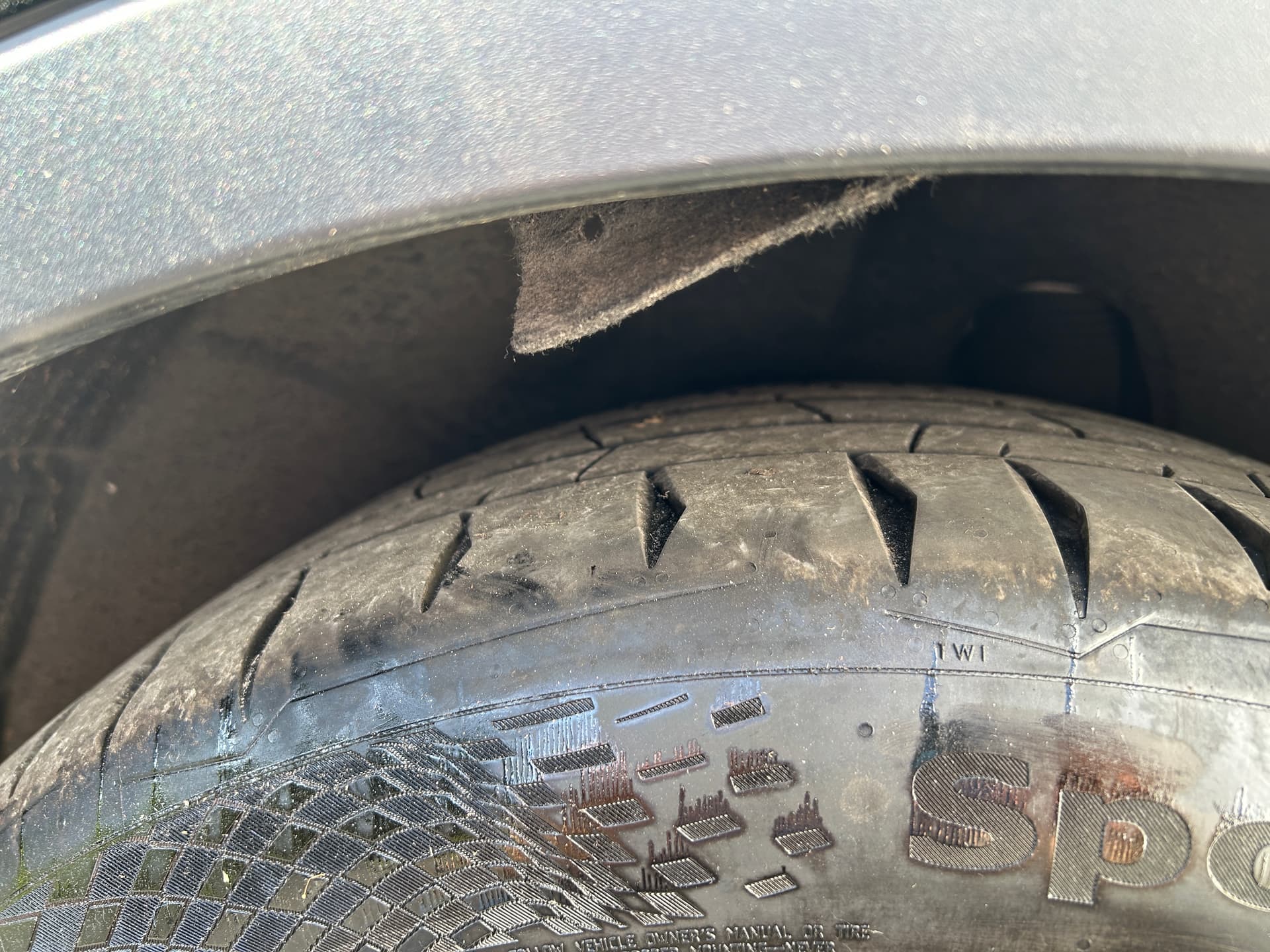

mir ist aufgefallen, dass an der Fahrerseite im Bereich des Radkastens die Verkleidung etwas absteht. Es sieht so aus, als ob eine Schraube verloren gegangen ist. Ich habe bereits einen Kostenvoranschlag bei Tesla eingeholt – die Reparatur würde etwa 40 € kosten.
Hat jemand von euch dieses Problem auch schon erlebt? Falls ja, könnt ihr mir sagen, welche Art von Schrauben hier verbaut sind oder habt ihr eine Idee, woran es liegen könnte? Ich überlege, ob ich die Reparatur selbst vornehmen oder lieber direkt in die Werkstatt fahren soll.

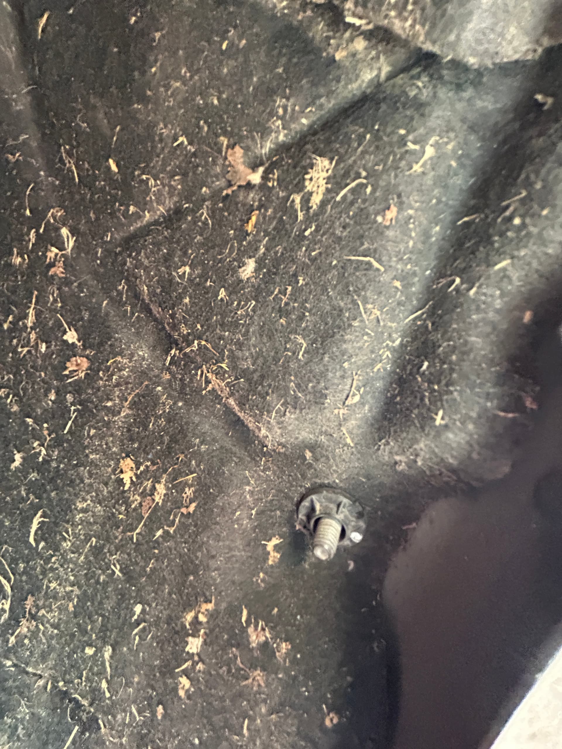

Anbei auch zwei Bilder: 1) lose Verkleidung und 2) wie es aussehen sollte (ggü.liegende Seite).

Hat dein Wagen noch Garantie? Dann wird Tesla das Problem ohne Kosten lösen, sofern du ein Mangel offensichtlich ist.
Die Push Nuts, welche du suchst, heißen 1110713-99-C und sind via epc.tesla.com einsehbar. Bestellung bei Tesla per App, Sonstiges oder frei im Netz. Die Reparatur ist sehr einfach, falls wirklich nur die Push Nut fehlt.

Danke für deine Antwort. Der Wagen ist keine 7 Monate alt und ich gehe auch davon aus, dass es sich um einen Garantiefall handelt.
Ebenfalls Danke für den Hinweis mit den Push Nuts, ich schaue mir diese mal an und bestelle diese evtl.

Bestellen ist nicht, nur abholen im SeC :wink: Zumindest via Tesla.
kurze Frage noch: Die Push Nuts müssen ja auf einen Stift oder auf eine Gewindeschraube angebracht werden, aber ich kann in meinem Radkasten keine lange Gewindeschraube finden. Sind diese im Radkasten nicht festangebracht? Kann es sein, dass diese auch „verlorenging“?
Danke vorab.
Doch doch, die sollten festgeschweißt sein. Evtl. hat sich die Radhausschale verschoben.

Push Nut Clips bei Amazon bestellen und ranstecken fertig.
Das würde ich bei noch vorhandener Garantie nicht machen!

…wahrscheinlich besser so…ich schaue später nochmals nach, ob die Gewindeschraube überhaupt da ist, habe diese gestern in der Eile nicht gesehen oder erfühlen können. Dass diese nicht mehr da sein könnte, kann ich mir eigtl. gar nicht vorstellen.
…kurzes abschließendes Update:
war gestern beim Service und es wurden fehlende Push Nuts auf Garantiebasis ersetzt.
