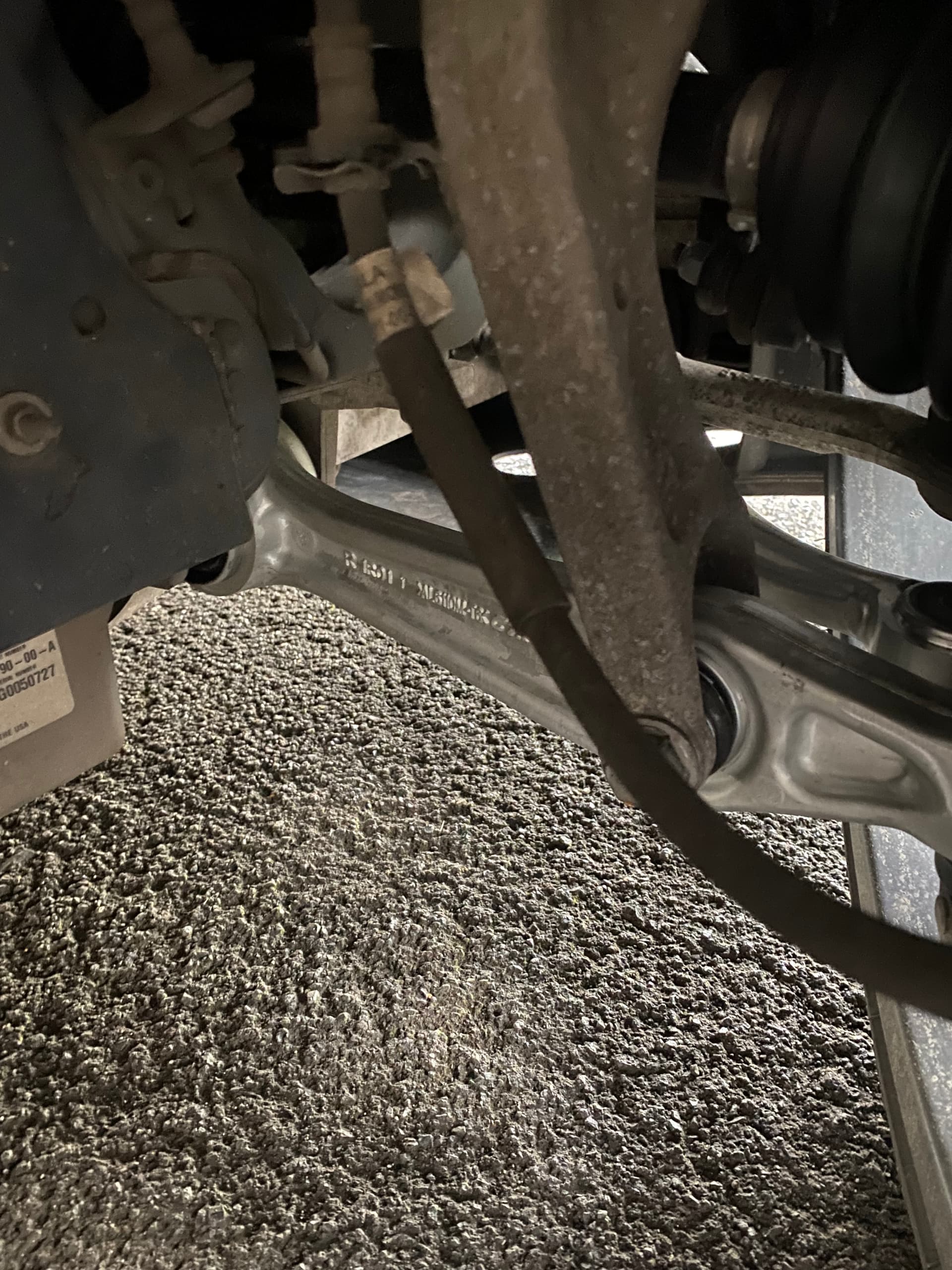

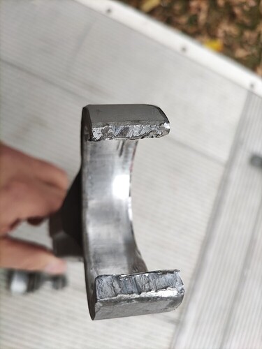

Erst stirbt mir gestern 2021-10-27T22:00:00Z das Innere der Ladebuchse, weil ich an so einem Charger mit dickem Stecker laden musste (mittels CCS Adapter) und heute bricht mir der linke Querlenker. :frowning:
Querlenker putt

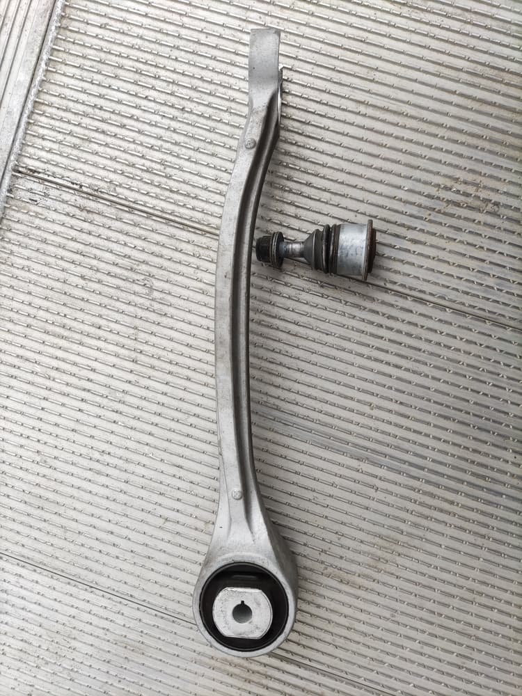

Model S vFL, BJ. 2016.
Der Querlenker ist bei knapp 187000km gebrochen. Mitte Mai war ich bei ca. 156000km bei einem im Forum bekannten Tesla Experten aus Bayern um die Radaufhängung komplett machen zu lassen.
Ich finde auf der Rechnung einige Bauteile die „Refurbished“ sind, kann also nicht sagen, wie alt das Bauteil ist, so es denn getauscht wurde.
Die Werkstatt ist schon informiert. Mal sehen ob der Bruch von der 5 Jahre Garantie gedeckt ist oder nicht.
Der Querlenker ist schon ausgebaut und so ich einen neuen bekomme, baue ich diesen ein. Zur Werkstatt hätte ich nur ca. 90km. Dann könnte die Achse vermessen und eingestellt werden.
Jetzt warte ich auf eine email von der Werkstatt. Telefonisch war keiner zu erreichen (bin ich in meiner Firma auch kaum…)

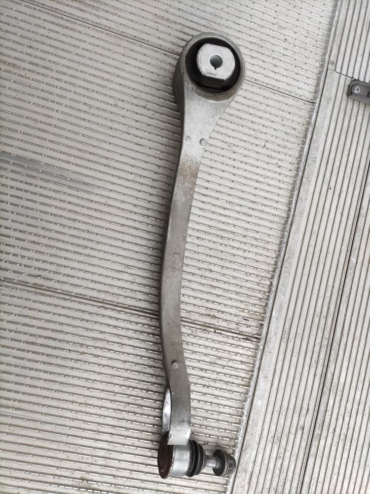

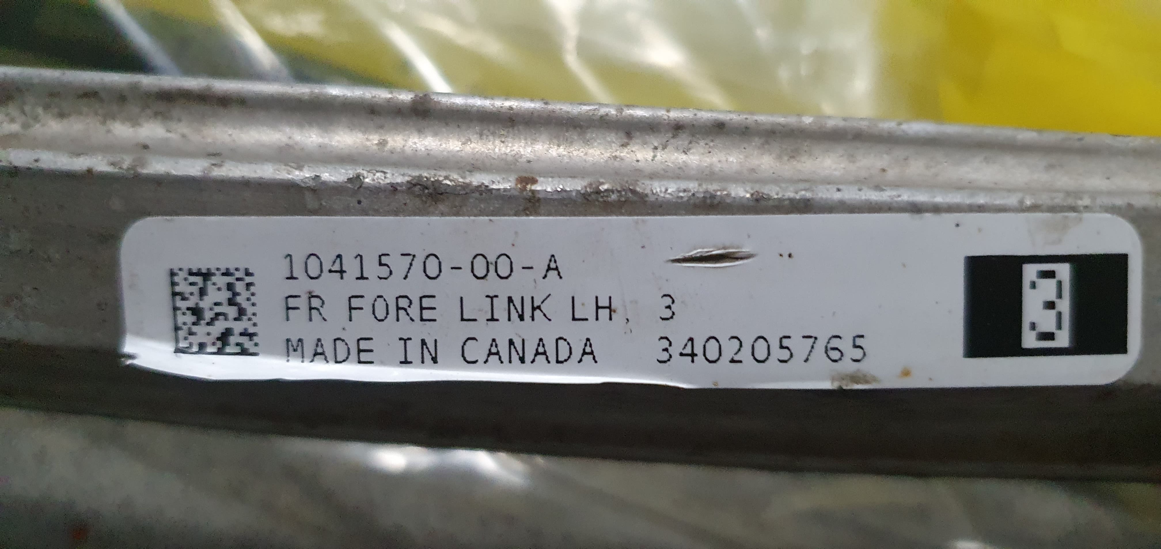

ein bekannter Tesla Experte aus Bayern presst neue Buchsen in die alten Querlenker, in den Tesla Unterlagen steht man soll die „A“ Querlenker nicht mehr verbauen, auch wenn sie neu sind. Das auf dem deinem Bild ist ein „A“.
ich hab ihm das früher mal mitgeteilt, bin sehr neugierig ob der gebrochene „Refurbished“ ist.

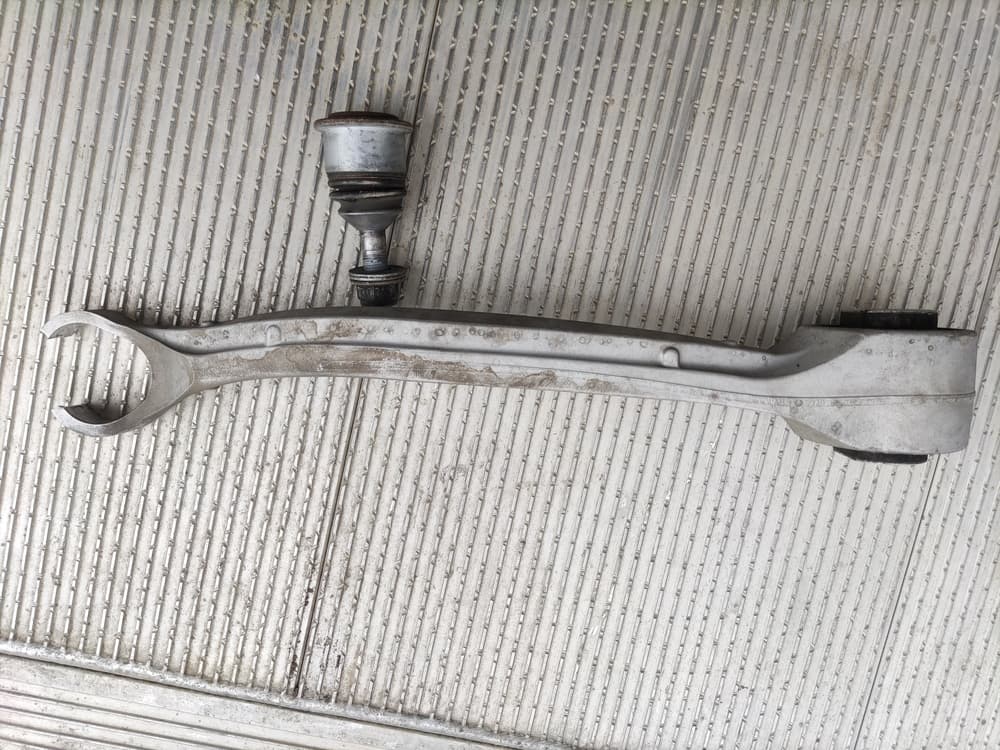

Was ist auf dem gebrochenen Lenker?
Der Lenker ist in meinen Augen unbeschriftet.
Bilder sagen mehr als zwei Worte.
Das ist sicher kein Querlenker, den Zimmermann (geht es um ihn, glaube nicht) verbauen würde.

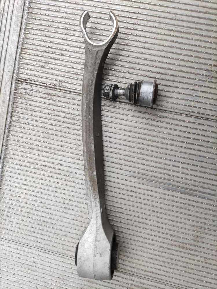

Hier erkennt man deutlich eine Vertiefung im Gussgrat und das ist exakt die Charge die er immer bemängelt. Der Zulieferer bricht hier anscheinend falsch die Gussnaht so dass auf lange Sicht hier ein Schwachpunkt entsteht.
Die Mehrzahl hat den Gussgrat erhöht und ist damit wohl ungefährlich und langfristig stabil.
Problem ist IMHO die Endkontrolle bei TESLA und der Ring ist grundsätzlich zu schmal angelegt. Gewichtsersparnis war 2011 alles um die EPA Range zu erreichen;)
Solche Chargen dürfen nicht das Werk verlassen.
Bordsteinrempler o.ä. tragen allerdings zusätzlich zur Schwächung bei.
Sieht tatsächlich nach einem „verjüngtem“ Gussgrat aus! Das ist bei jedem Hersteller der Tod eines Lenkers!
Ergo ist das ein originaler! Auch der Kugelkopf ist nicht gerade stark ausgelegt. Das erinnert mich an Meyle HD Teilen die besonders für Audi favorisiert wurden und nach ca. 10.000 bis 15.000 km im A8 D2 4,2 schon Schrott waren.
Tja, nur Gewicht reduzieren ist kein Sicherheitsstandard!
Schaut aus wie „refurbished“, die alten „A“ nochmal aufbereiten hab ich immer für einen Fehler gehalten, egal ob mit oder ohne Grat
Würde ich so bestätigen. Ich habe gerade den alten Querlenker nochmal aus der Garage geholt und mit den Bildern oben verglichen. Das ist zu 99% ein:

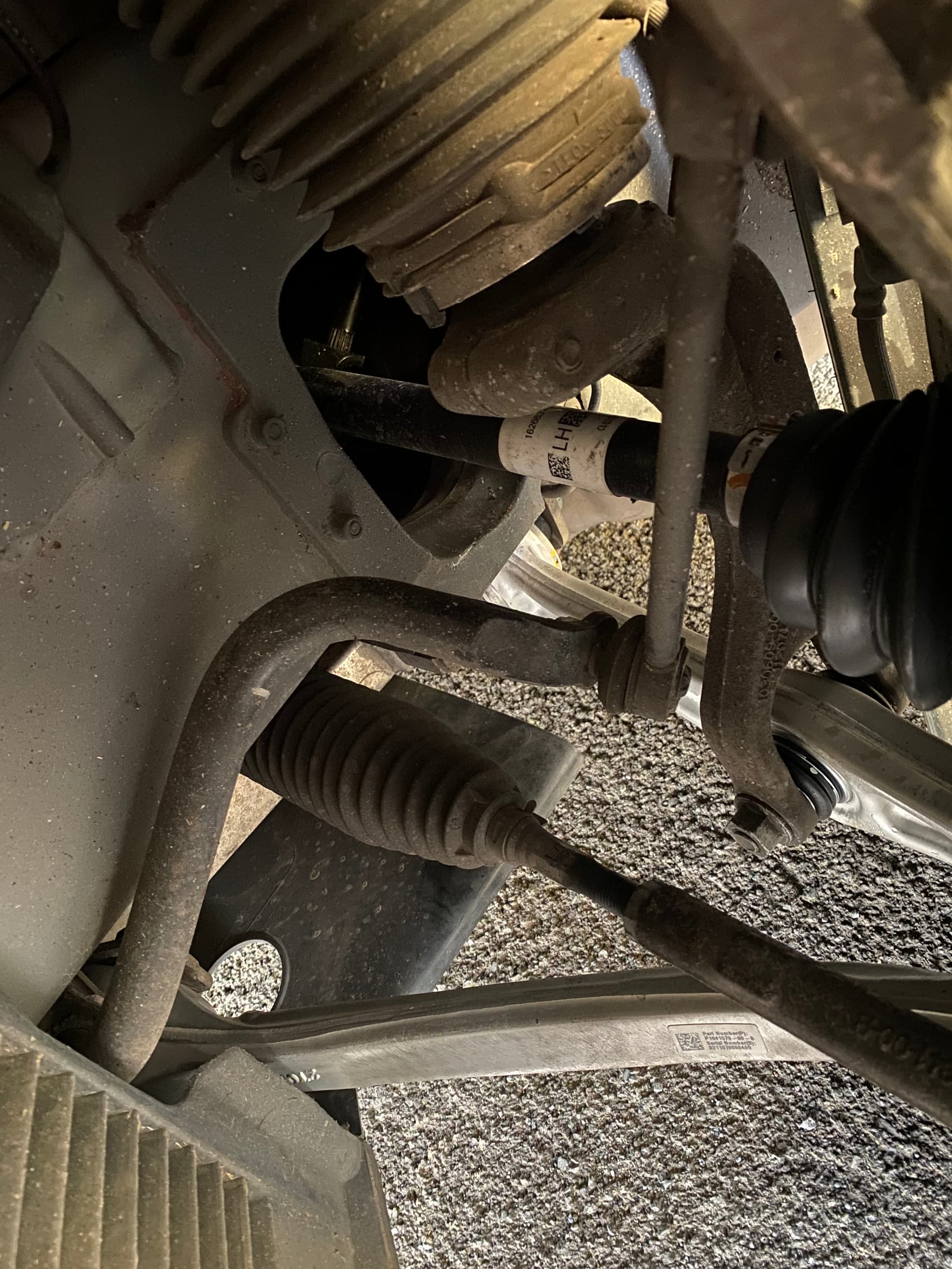

Was aber definitiv nicht Original ist, ist die Einpressbuchse.
@AT-Zimmermann verbaut eigene Einpressbuchsen, daher ist es eigentlich klar, dass das keine Teslabuchsen sind.

Tesla macht das auch nicht mehr und die aktuelle Rev. dieses Teils wäre die B. Die kann man wieder umpressen lassen, sehen aber anders aus.
Die hinteren, vorderen Querlenker der Rev. C sehen ebenso komplett anders aus wie die Rev. A.
Wenn ich Dienstag zu Tesla fahre und das defekte Teil auf den Tisch lege, welche Revision sollte ich verlangen?
A ist Schrott
B ?
oder C?
Und was kosten diese?
Aber vielleicht gelingt es mit mit der schon oben genannten Werkstatt in Verbindung zu tretten. Seit dem Umbau sind 5 Monate vergangen. Für >3k€ darf ich längere störungsfreie Fahrt verlangen, oder?
Tesla verbaut nur noch B. War erst am Do. dort und habe alle vier Querlenker neu bekommen. Vorderen Rev. B hinteren Rev. C. Sind komplett anders….
Kannste sogar Rev. B erkennen am Aufkleber…
Ursprünglich gab es die 6007998-00 A bis C das sind die ganz alten,
dann die 1041570-00 (und 1041575) A, die schauen genauso aus wie die alten, bzw wie der Lenker auf deinem Foto
1041570-00-B und 1041575-00-B sind die letzte Version (links und rechts) die sehen anders aus und halten.
