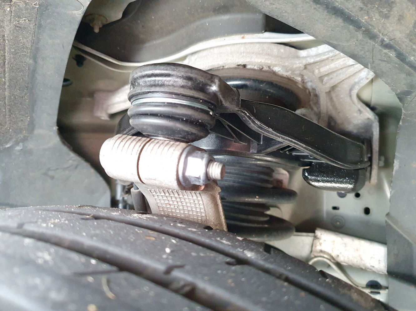

Liebe Community, eurem Schwarmwissen zu entnehmen und der Bilder, die ich bisher im Verlauf dieses Threads gesehen habe, sollte mein Model 3 (SR+ 09/2021 MiC) bereits die neue Revision haben, korrekt?
Dies war nun vorne - soll ich/ muss ich hinten ebenfalls prüfen?
Das sind doch die unteren? Die waren immer schon „silbern“

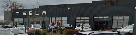

Wie konntest Du das sehen? Alle SeCs die ich (in Deutschland) kenne haben wenig bis garnicht einsehbare Werkstattbereiche.
Er schrieb doch, dass er in Frankreich war :wink:
Außerdem war es für bretonische Verhältnisse recht warm und die Mechaniker haben das schöne Wetter auch genießen wollen und so waren die Tore offen. Weil das SeC auch nicht groß ist, drei oder vier Bühnen maximal, und ein Haufen Zeug drinnen rumlag, wollte die wohl auch nicht unter beengten Platzverhältnissen arbeiten.
tesla rennes
Links ist Verkauf, rechts die drei Tore sind Werkstatt.
Werde da zukünftig immer meine Autos machen lassen, ist viel entspannter. Termin habe ich binnen 20h gehabt. Montag Mittag für Dienstag früh 8.30 gebucht

Ja stimmt, die alten waren/sind schwarz, habs oben korrigiert. Allerdings sind die neuen bei mir auch wieder schwarz. Ich hatte heute meinen Termin im Service Center, hat soweit alles reibungslos geklappt, nach ~2h hatte ich mein Fahrzeug zurück und es knarzt nicht mehr, bei mir wurde auch beidseitig getauscht. :slight_smile:
Mir wurde gesagt, dass ist die neue/überarbeitete Revision. :man_shrugging:

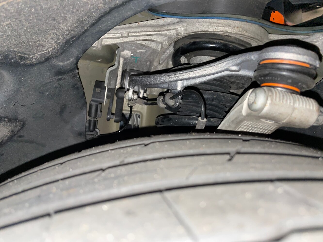

Ja, es gibt wohl mehrere Versionen der Querlenker und du hast jetzt vermutlich eine „neuere“ Version…leider nicht die ganz neue (silberfarbene), bei der das Problem nicht mehr auftreten kann, die sind nämlich komplett anders konstruiert und sehen dann so aus, Bild aus diesem Thread:
Tesla verbaut bei Garantiearbeiten wohl aber leider häufig immer noch die älteren Versionen. Es kann also sein, dass das Problem dann außerhalb der Garantie wieder auftritt. Das war bei mir (neben den zu erwartenden Diskussionen bzgl. Tieferlegung) der Grund, gleich die Meyle-Teile einbauen zu lassen.
Aber die nächsten Jahre solltest du auf jeden Fall wieder Ruhe haben…

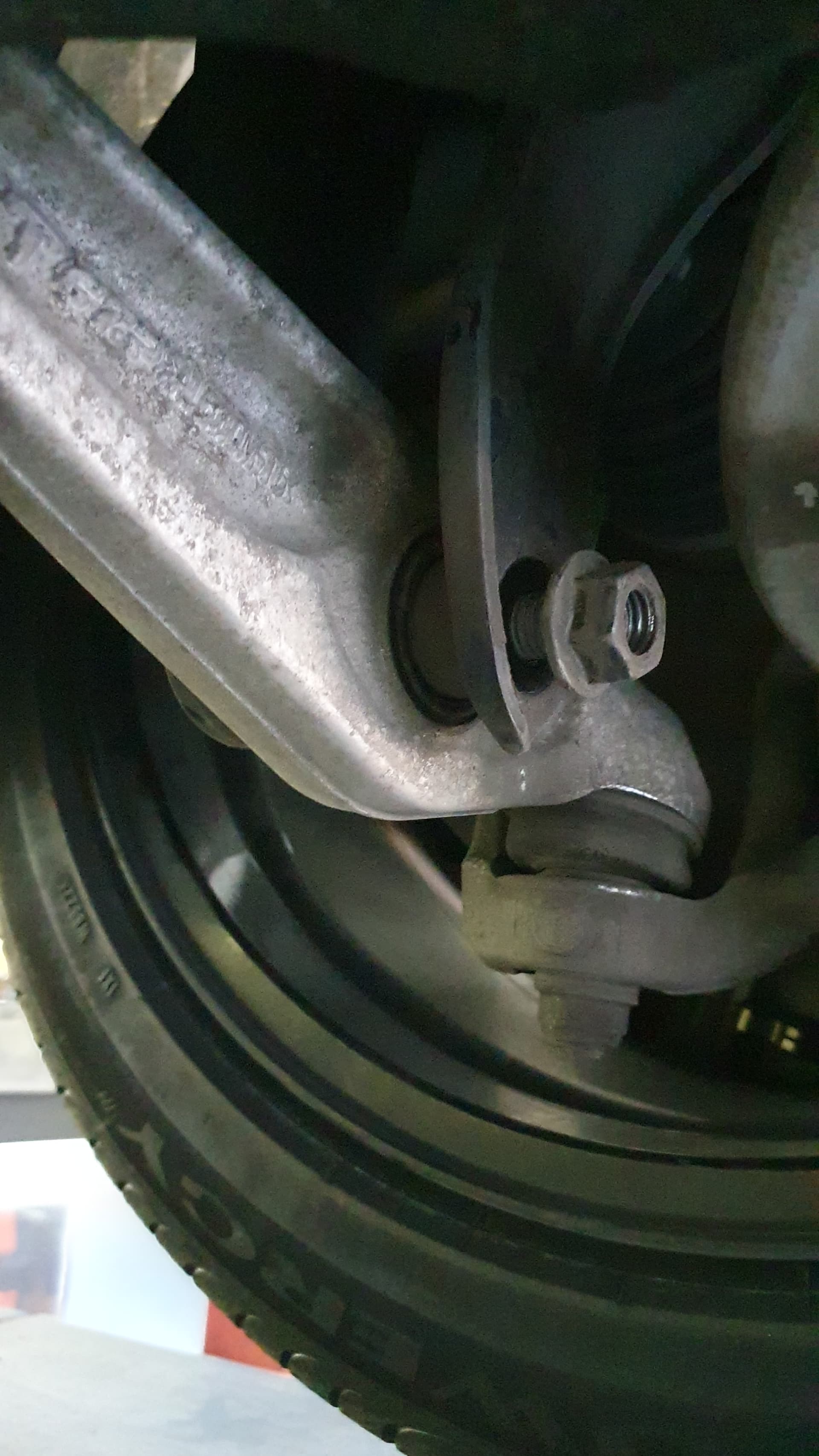

Bei mir ist das Problem nach 57k km/3 Jahren aufgetreten. Ich hatte inen Termin im München-Feldkirchen. Dort wurde der rechte obere Querlenker anstandslos auf Garantie getauscht.

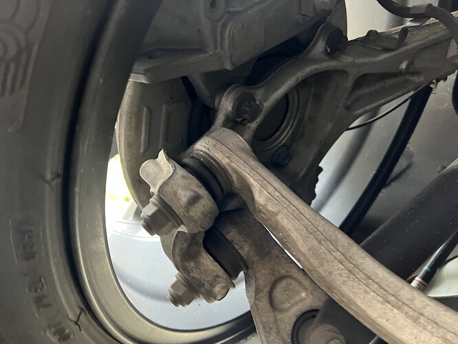

Aber jetzt kommts: Ich habe das Auto mit nicht angezogener Mutter der unteren Aufhängung zurück bekommen! :japanese_ogre: Lebensgefährlich.
Ich habe das nur gesehen, weil ich unmittelbar danach für die Plakette zur KÜS bin und mal unten rein geschaut habe.
Und jetzt der nächste Hammer: die haben es nicht gesehen…
Oh man…das ist in beiden Fällen natürlich absolut übel. Warst du schon wieder bei Tesla bzw. hast das rückgemeldet? So was sollte man richtig nach oben eskalieren, dass es anderen Kunden nicht auch widerfährt…

Bei so einer Sache normal sofort kündigen und Anzeige dazu. Du hättest das beim TÜV direkt festhalten müssen vom Prüfer/Ingenieur
Dem Prüfer habe ich es nicht gezeigt, das hätte den Ruf von Tesla weiter beschädigt.
Dem Personal bei Tesla habe ich die Meinung gegeigt, ich hoffe es hat geholfen. Leider habe ich verpasst, den Servicetermin zu bewerten. Weiß jemand ob man das noch nachträglich machen kann? Die Nachricht in meiner App ist verschwunden.
Naja dem Prüfer für den „TÜV“ wird das ja nicht entgangen sein oder haha.
Oder hast davor reingeschaut :joy:
Nein, der hat das wiklich übersehen!! :grimacing:
Ich habe am Ende der Prüfung druter geschaut :face_with_spiral_eyes:
Die hätten mich sonst nicht mehr vom Hof gelassen!
Das war aber kein guter Prüfer auweia. Klingt sehr komisch die Geschichte
