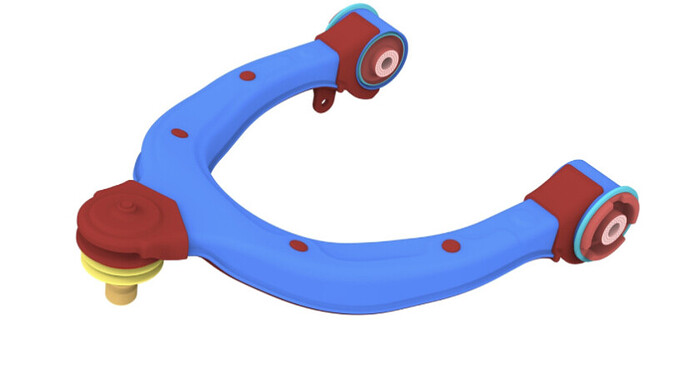

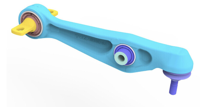

Querlenker quietschen/knarzen
Untere oder obere Querlenker oder beide?
Die oberen Lenker wurden getauscht.

Bei Tieferlegungen sind hier Gummibuchsen zu nennen, welche dadurch oder durch fehlerhaften Einbau mit veränderter Verspannung arbeiten müssen und somit schneller verschleißen.
Betrifft am Model 3 aber eigentlich nur die große innere Buchse des vorderen, unteren QL. Die ist im QL fest eingepresst, mit einer definierten Einbauposition.

Woran erkennt man die neue Generation der Tesla-Querlenker?
Sind aus Aludruckguss und unlackiert. Bilder sind auch hier im Thema.
Edit: Hier ein Beitrag zu den neuen Teilen (mit Nummer im zweiten Beitrag weiter unten) und auch jemand mit Tieferlegung. :slight_smile:
Da die Querlenker von Meyle leichter sein sollen und auch sonnst besser sind als Originale von Tesla, ist es mir egal. Beim nächsten Termin bei Reber wird getauscht.

Das Problem lag genau gesagt an den Kugelköpfen der vorderen oberen Querlenker, die verloren mit der Zeit Schmierung und knarzten ganz entsetzlich. Der Ranger hat es gemäß Tesla-Vorgabe zuerst mit einer Nachschmierung versucht, aber ein paar Tage später war das Problem wieder da, also wurden neue Querlenker eingebaut. Das war Ende 2021. Seither ist Ruhe.
