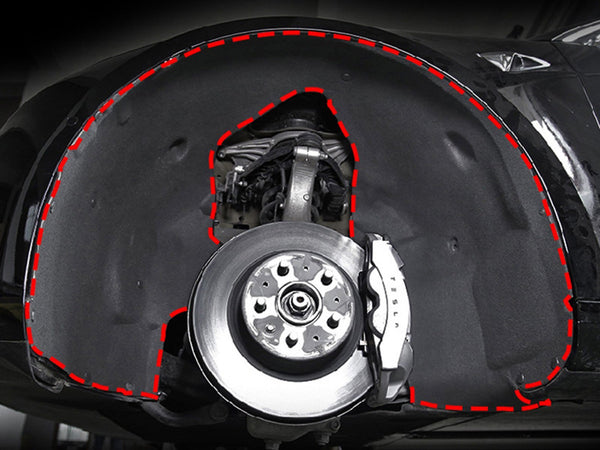

Hab heute diesbezüglich folgendes gefunden: Vielleicht hilft es.
Das sieht interessant aus, danke! :+1:
edit: Ich hab die Teile mal bestellt. :wink:
Ersetzen die quasi dir Original Radhaus Schale? So wie ich das sehe schon. Melde dich, wenn die Dinger da sind, wie die von der Qualität her sind.
Mach ich. Wird dann quasi eine Kombination aus den Radhausschalten, Hohlraumkonservierung des Schwellers und die 3D-Drucker mud flaps. :wink:
Also ich erinnere mich, als der Ranger bei mir den Heckklappenkabeltaum getauscht hat, dass er auch eine Rückrufaktion ezüglich der vorderen oberen Querlenker durchgeführt hat. Diese bestand ausschließlich darin, die Abdichtung des Kugelkopfes zu prüfen (mit der Hand und ohnr Hebebühne). D.h. für mich, es gibt die alte Ausführung OHNE Abdichtung und die neue MIT. Meiner Meinung nach reicht einfach eine ordentlichr Abdichtung mit Silikon und der Kopf ist geschützt. Alles andere wird vermutlich sein wie mit Bomben nach Spatzen schmeißen. Denn das Wasser kommt nicht nur von oben, sondern auch von unten (Spritzwasser von der Strasse). Und das hält keine 3D gedruckte Abdeckung ab.
Wenn man da genau hinschaut sind die nur für eine bessere Geräuschdämmung gedacht. Genauso gut könnte man auch Armaflex in die Radkästen kleben. Den Wasserablauf beeinflussen die Dinger kaum/gar nicht, da die Öffnung oben immer noch (zu) groß ist.
Ja das stimmt schon. Geräuschdämmung bei meinem PreRefresh ist aber prinzipiell keine schlechte Idee. :wink:
