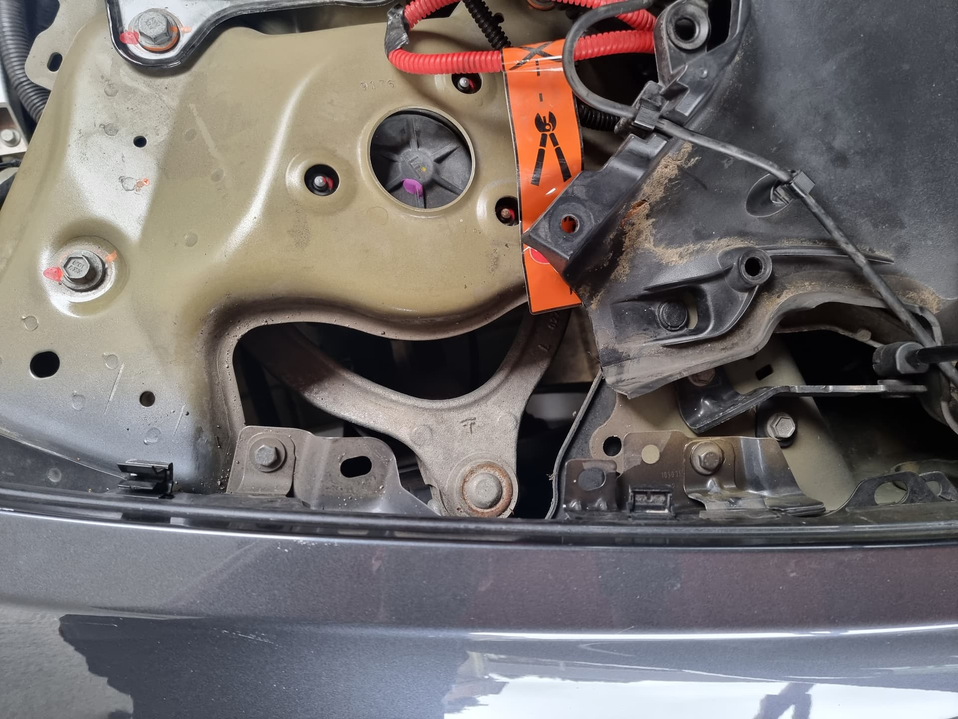

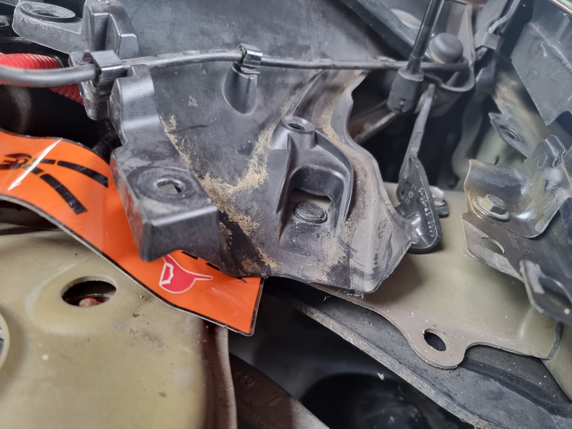

Ich hab hier im Web mal ein Bild geklaut, wo man sieht wo das Wasser dann einfach unkontrolliert runter lĂ€uft. Oben rechts dieses kleine schwarze Plastikteil ist das Ende der Tesla-WasserabfĂŒhrung, schon echt schlecht gemacht. :stuck_out_tongue:
Man mĂŒsste eigentlich „nur“ von dem Plastikteil oben rechts einen besseren Ablauf basteln
Hast Du zu dem Plastikteil mal den Durchmesser, und noch die Breite des TrĂ€gers an der Oberkante gemessen? Hat das nach oben und zu den Seiten soviel Freigang wie es aussieht? Ein Foto von schrĂ€g oben wĂ€re noch schön. Dann kann ich was probieren. Wobei meine Idee ein „HĂŒtchen“ ist, das man oben einfach mit VHB-Tape aufsetzt, oder mit zwei Zip-Ties am QuertrĂ€ger befestigt. Es ginge auch beides fĂŒr vorsichtige Naturen :slight_smile: Wenn man das aus TPU druckt, wiegt es nicht viel und ist durch das flexible Material auch gegen Vibration unempfindlich.

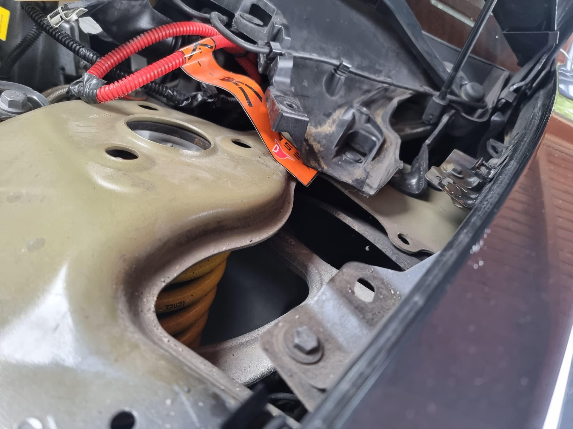

Wie versprochen hier die Bilder. Das Plastikteil ist insgesamt 10cm breit, 4cm hoch. Der eigentliche Wasserablauf ist 7cm breit. Die Gummilippe die das alles nach oben hin verdeckt liegt einfach nur drauf. Befestigung sollte daher gar kein Problem sein. Das ganze ist ein PreRefresh, keine Ahnung ob das spÀter geÀndert wurde.
