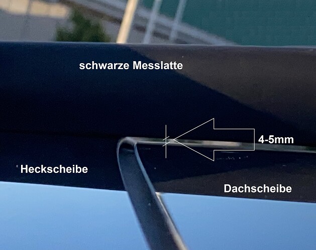

Vielleicht bin ich hier richtig und zwar habe ich bei meinem MYP aus Grünheide festgestellt, dass mittig zwischen der Dachscheibe und der Heckscheibe ein Überbestand von ca-4-5mm besteht (siehe Foto). Hat dies jemand ebenfalls schon bei seinem MYP festgestellt und wenn ja, mit irgendwelchen negativen Erfahrungen dazu, wie z.B, Windgeräusche etc. ?

Die Heckklappe tiefer einstellen geht nicht?
Tja, dadurch dass die Heckscheibe nur in der Mitte, also am höchsten Punkt der Scheibe, quasi am Scheitel, diese 4-5mm übersteht und zu beiden Rändern hin verlaufend wieder in Ordnung wird, denke ich nicht, dass deine Lösung etwas bringen wird. Das hätten die im ServiceCenter wahrscheinlich ohnehin als Lösung vorgeschlagen, wenn dies möglich wäre. Mir wird nur jetzt etwas übel, wenn ich mir vorstelle, dass so grob an meinem Fahrzeug herum hantiert werden muss, um dieses Problem zu beheben.
Eine leichte Erhöhung in der Mitte der Scheibe der Heckklappe habe ich bereits bei vielen MYP aus Grünheide gesehen, auch unserer hat das leicht - fällt dann links und rechts gleichmäßig leicht zu den Seiten ab - mir scheint das ist eine Sache der Glasproduktion, einstellen wird man das nicht können. So gesehen würde ich das also als normal bezeichnen, wobei ich 4-5mm wie bei dir etwas viel finde.
Würde aber auch sagen, solange du keine Probleme feststellst, würde ich an deiner Stelle nicht wollen, dass unnötigerweise die Dach- oder Heckscheibe getauscht wird - das kann dann hinterher mehr Probleme verursachen als lösen (sofern überhaupt durch die Feststellung welche vorhanden sind).

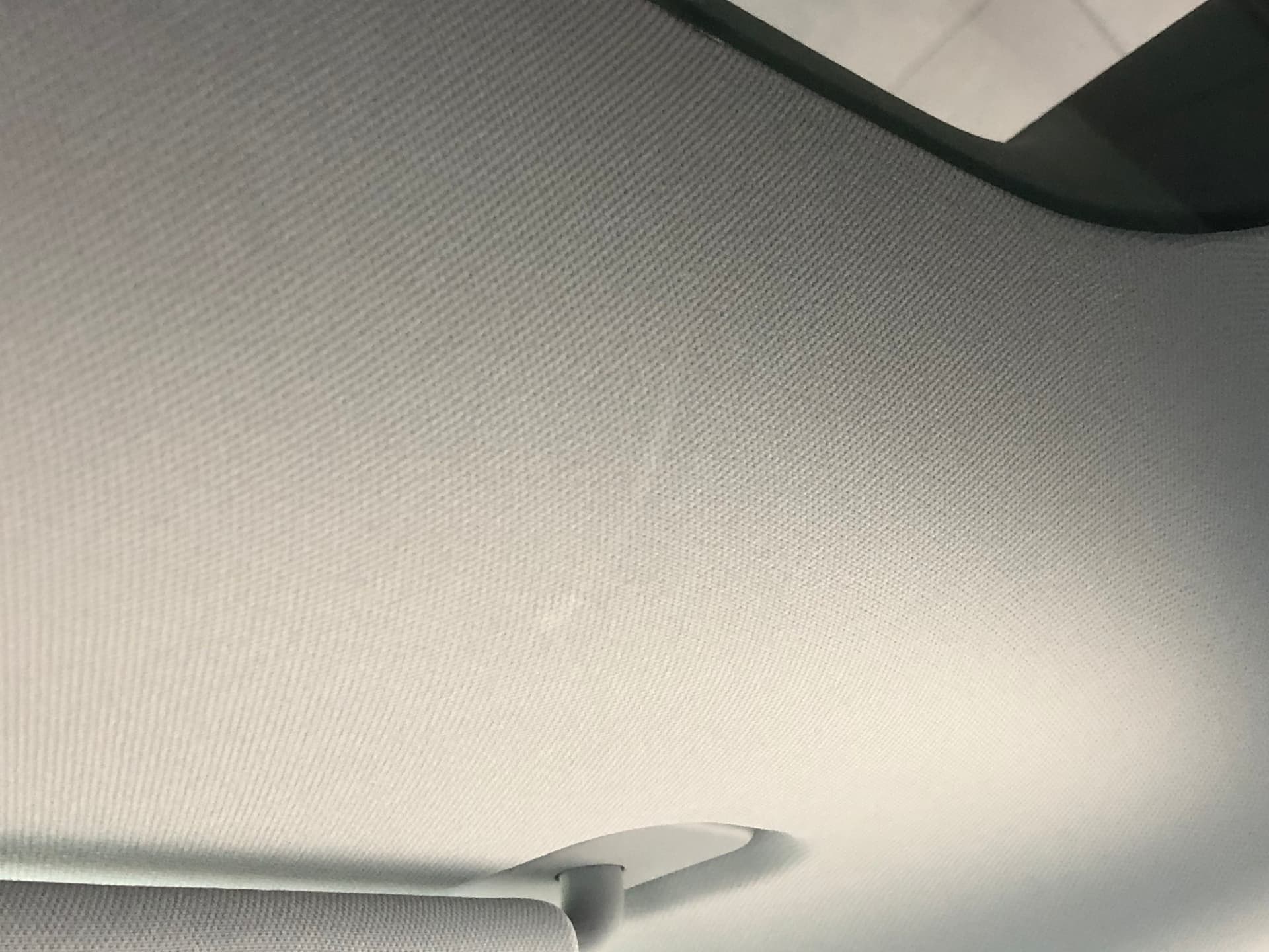

Tesla hat nur den Kratzer im Himmel anerkannt. Alles andere wurde als zu wenig oder als unproblematisch abgetan.

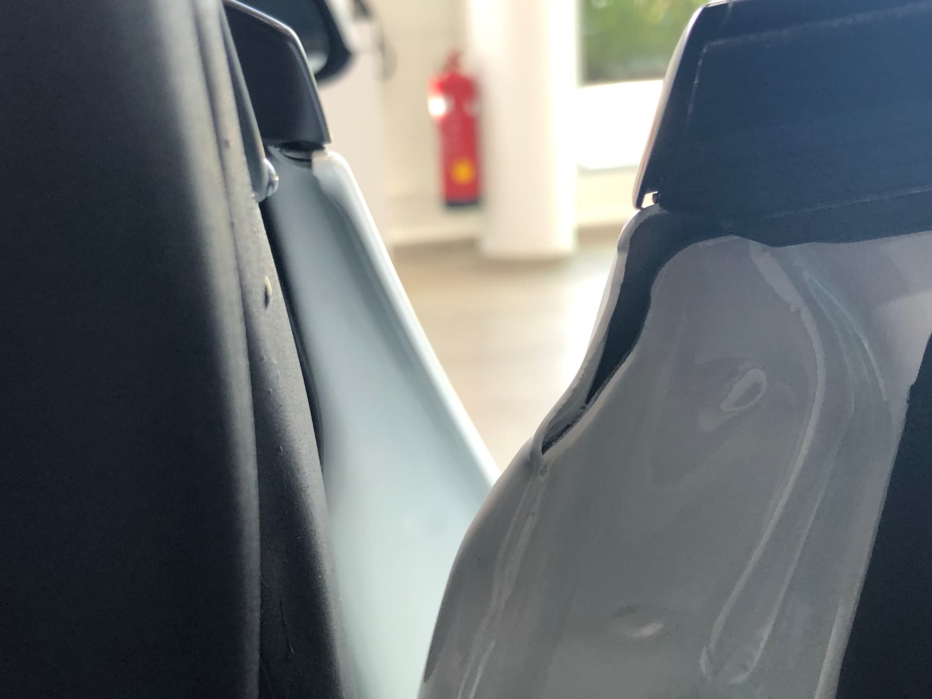

Wie sehr ihr das? Lackthemen halten sich in Grenzen (ok für mich) - aber die hintere rechte Türe wo das Türfalz so offen ist. Es rinnt unten zwar jedwedes Wasser ab, aber was meint ihr? Da sieht man doch das (verzinkte) Blech?

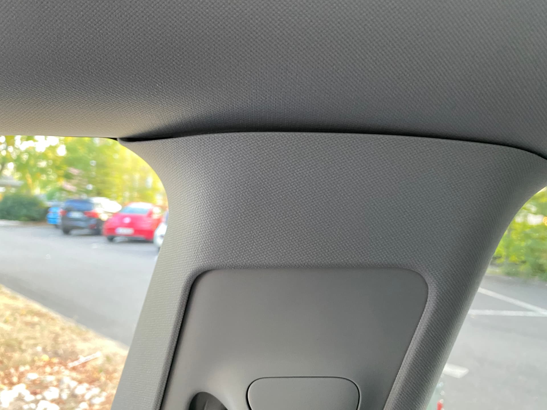

Die Abdeckung der B-Säule ist schade aber schaut man eh nicht oft hin.

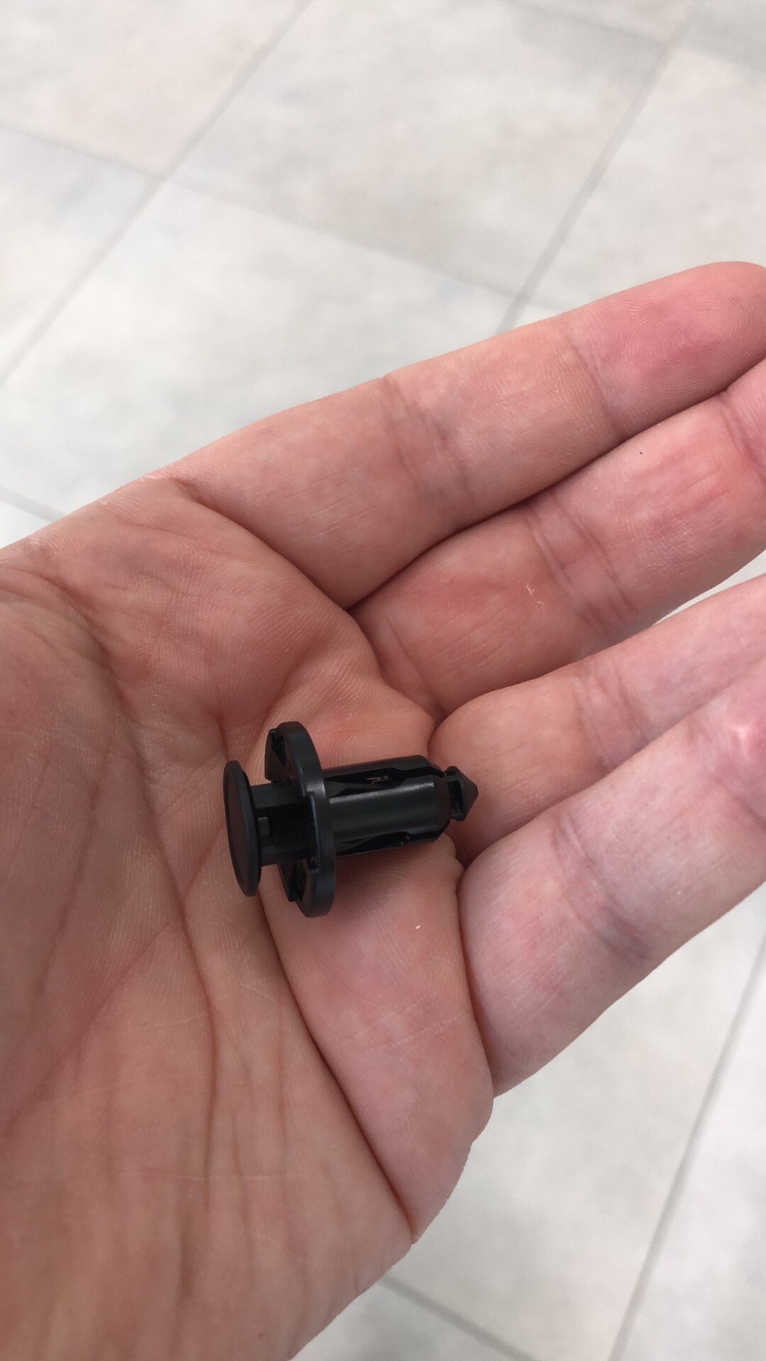

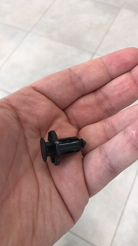

Dieser kleine Clips ist angeblich von den nicht originalen Mud Flaps - das Sec hat seine eigenen montiert, hieß es. Soll mir recht sein. Gefunden habe ich das kleine Teil unter dem Beifahrersitz (im Fond).

Interessant, den Kratzer am Dachhimmel hinter der Beifahrersonnenblende habe ich auch an genau der selben Stelle. Signiert da jemand?
:wink:
Aber nachdem ich diese unglaublich billig wirkende Sonnenblende das erste mal wieder zurück geklappt habe, war der Kratzer im Vergleich dazu viel weniger störend.

Das Thema mit der Abdeckung an der B-Säule hatte ich auch. Ranger hat versucht es besser und ohne Spalt wieder anzubringen. Hat aber nicht geklappt, weil die Abdeckung selber etwas zu kurz war.
Nächste Woche wird es im Service Centrum getauscht. Dementsprechend würde ich es nochmal per App melden.

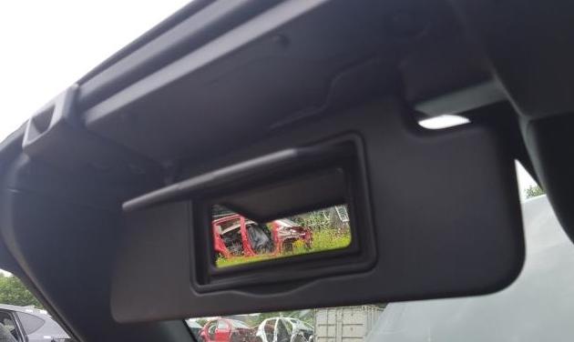

Ich glaube du hast in deinem Leben noch nie eine billig wirkende Sonnenblende gesehen :rofl::rofl:
Das ist die Sonnenblende aus einem nagelneuen MX-5, komplett aus Hartplastik:
