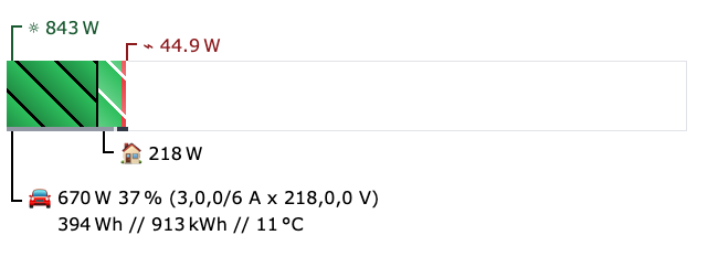

Es gibt hier gute Neuigkeiten: Ich weiß nicht seit wann, aber man kann den Tesla nun via API auch auf unter 6 Amper Ladeleistung regeln, sogar bis auf 0 A.
DH wenn im Haus ein größerer Verbraucher anspringt muss man den Ladevorgang nicht mehr komplett stoppen (was ja Abnutzung an den Schützen verursacht) sondern man kann nun auf 0 A regeln und so das auto im standby lassen. DIe Ladesteuerung sollte natürlich nach angemessener Zeit bei 0A den Ladevorgang trotzdem stoppen, damit das Auto schlafen kann.
Netterweise kann das auto nun sogar mit 1 A laden, so kann man seinen PV Anlage wirklich optimal ausnutzen, auch wenn bei 1A wohl kaum mehr was im Akku ankommt wegen dem hohen Standby-Verbrauch. Trotzdem in Zeiten von Preise >60 ct/kWh ist das natürlich sehr geil
hier sieht man wie Tessie mit 670 Watt, also einphasig 3A lädt (Wallbox hat das Limit auf 6A gestellt)

300 Watt kommt hin. Das ist der Leerlauf Verbrauch des Autos für den Ryzen Prozessor, Steuergeräte, Elektronik, etc.
Der Verbrauch ändert sich auch kaum, ob geladen wird oder Sentry Mode läuft. Sitzt man im Auto und guckt Netflix, geht der Verbrauch deutlich hoch, da dann die Klimatisierung vom Sitzsensor aktiviert wird :sweat_smile:
wie schon geschrieben wurde braucht das auto etwa 280W während es lädt, das
ist recht viel, da könnte Tesla mal noch optimieren.
Bei den aktuellen Preise (Netzbezug >40ct/kWh und Einspeisung ca 10ct/kWh) rentiert sich bei mir sogar das laden mit 2A, obwohl die Lade-Effizienz dann deutlich unter 50% liegt…
(vorausgesetzt natürlich ich bekomme das Auto nicht voll wenn ich nur die besseren Zeiten nutze)
Ich hab es hinbekommen, er regelt jetzt runter bis auf 1A dreiphasig, was ca860w entspricht. Jetzt habe ich eine wunderschöne Ladekurve die dem Sonnenverlauf entspricht.
