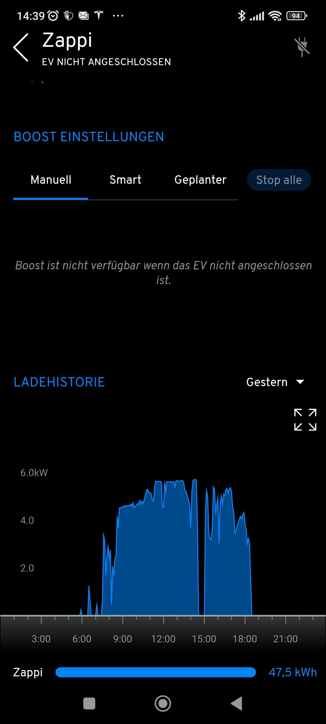

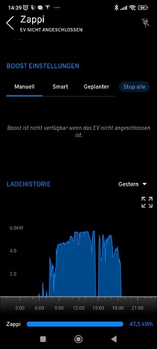

Beispiel von gestern:
Seit Mitte April fahre ich 100% Sonne mit 2 Autos und insgesamt 160km Werktäglich.
Bin sehr zufrieden.
