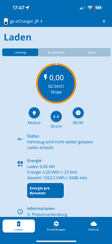

Wenn ich jetzt in die App schaue, sieht das so aus. Er steht einfach bei 0 kWh.
Da steht “Fahrzeug wird nicht weiter geladen“ also verweigert der Tesla die Ladung. Hast ein limit drin?
Ansonsten der IT Klassiker: Neustart

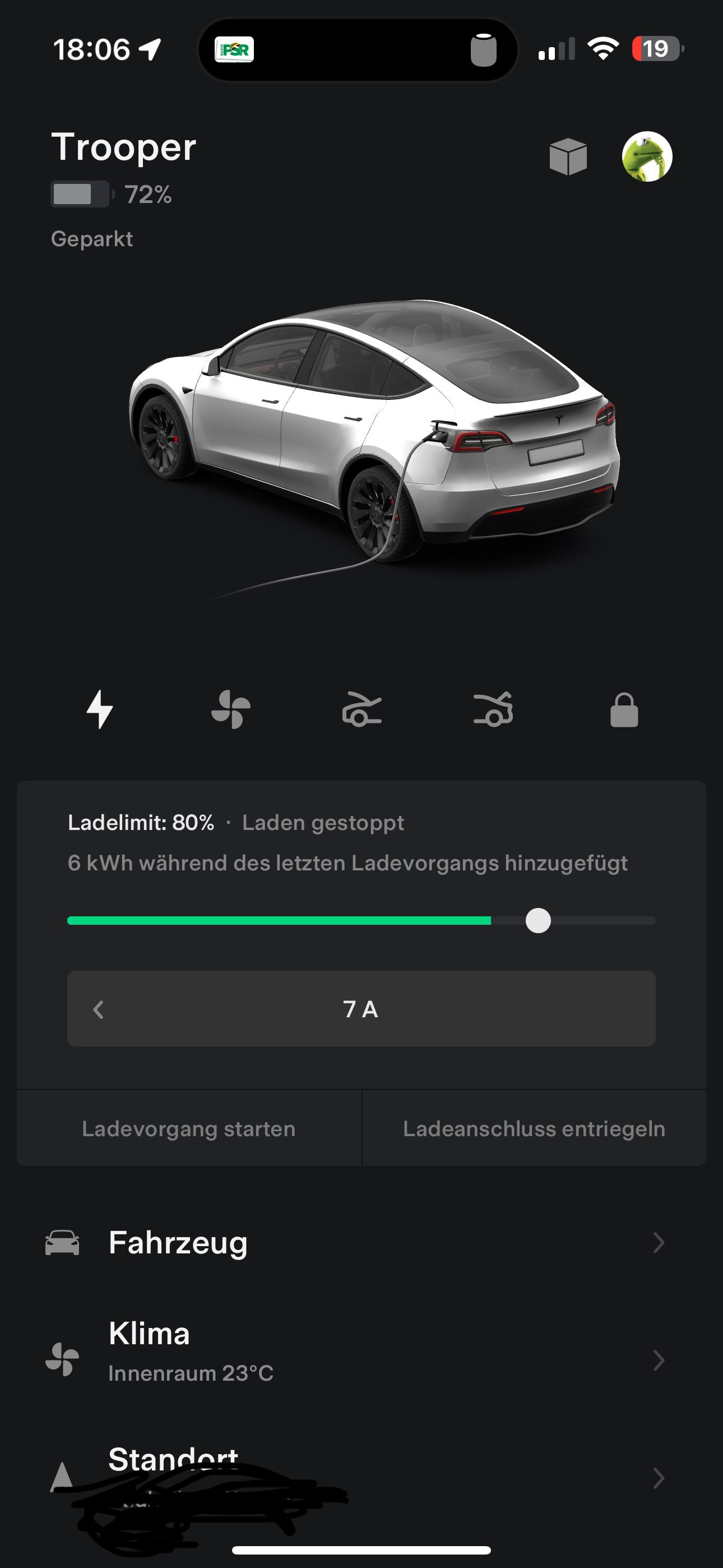

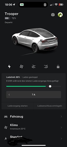

Ladelimit ist bei 80%. Jetzt hat er 72%.
Aktuell speist meine Anlage knapp 2 kWh ins Netz ein. Keine Ahnung, warum es nicht in den Tesla läuft.
Hab schon zig mal aus- und wieder eingestöpselt und auch in der Tesla App das laden gestartet. Nach ein paar Minuten steigt er mir immer wieder aus.
Meiner Meinung nach sollte er die 2 kWh einphasig in den Tesla schieben.
Wallbox habe ich auch schon neu gestartet über die App und auch schon komplett die Sicherung raus und wieder rein, damit sie wirklich stromlos war.
