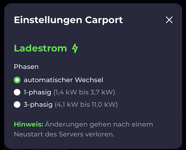

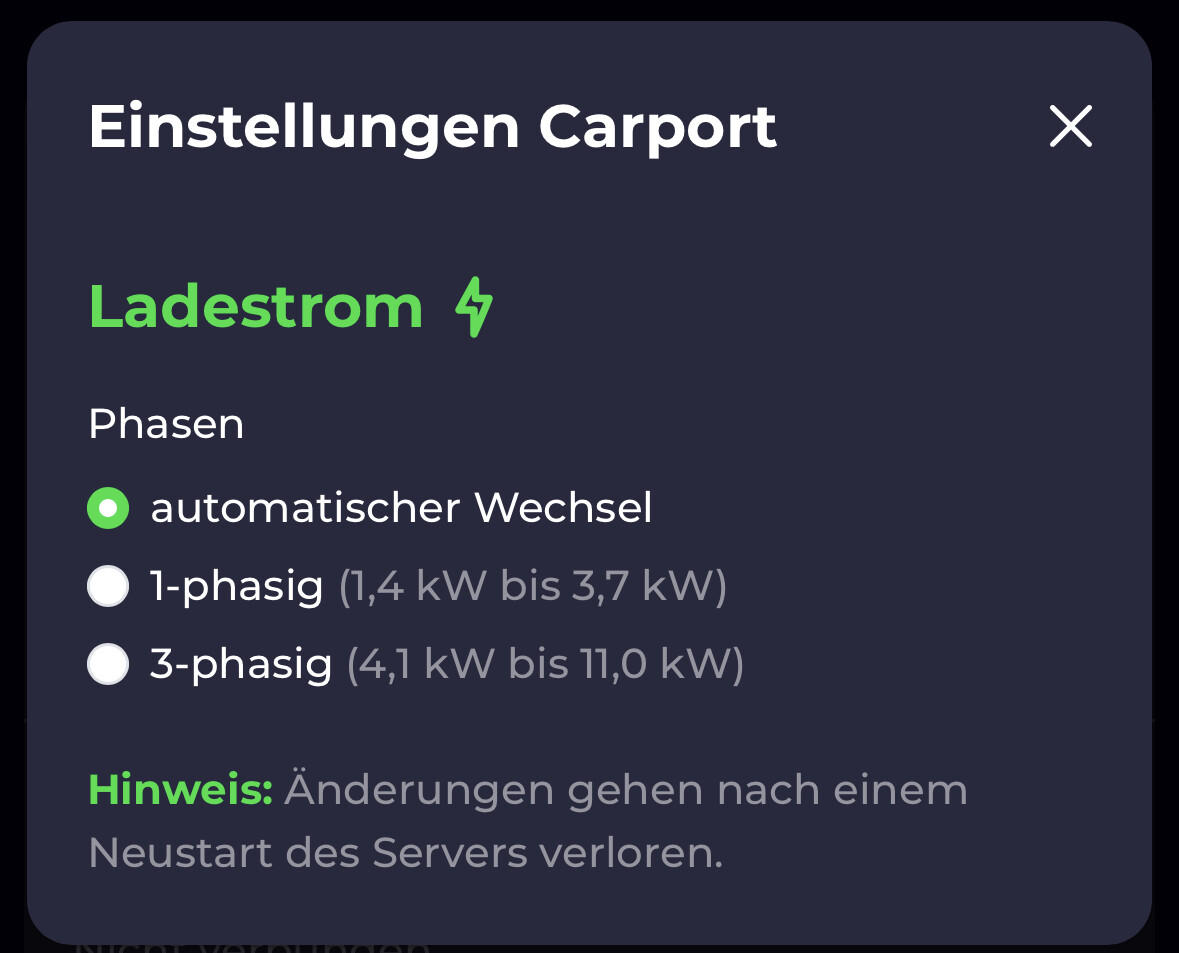

2 kW ist für dreiphasiges Laden zu wenig Überschuss. Das sind 2,9A pro Phase, ich glaube das kann der Go E einfach nicht. und ob evcc da freischaltet weiß ich nicht.
Ja gut. Aber in dem Fall soll ja EVCC die Wallbox auf einphasiges Laden umstellen.
Das hast du aber schon aktiviert, oder??
Ja. Genau so ist es eingestellt.
Glaube in der Config ist das der Punkt „phases: 0“
2kw ist einphasig, die phasenumschaltung muss also konfiguriert sein und man muss sponsor bei evcc sein.
Ohne / mit abgelaufenem Sponsortoken startet evcc nicht mal mit konfigurierter go-e…
Sponsor bin ich. Und wie gesagt, die Phasenumschaltung sollte mit „phases: 0“ ja aktiviert sein. Hatte bisher auch immer funktioniert.
Habe leider keine go-e und kann daher nicht wirklich weiterhelfen. Die go-e hast du ja sicherlich bereits mal komplett neu gestartet, oder?
In der Github Diskussion wird es ohne vernünftiges Logfile eher schwierig mit dem Support.
Ja, hatte ich schon mehrfach neu gestartet. Bekomme es absolut nicht mehr zum Laufen. Gerade nochmal EVCC komplett neu konfiguriert.
