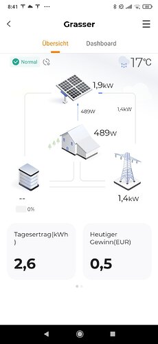

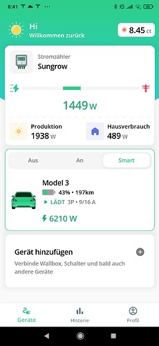

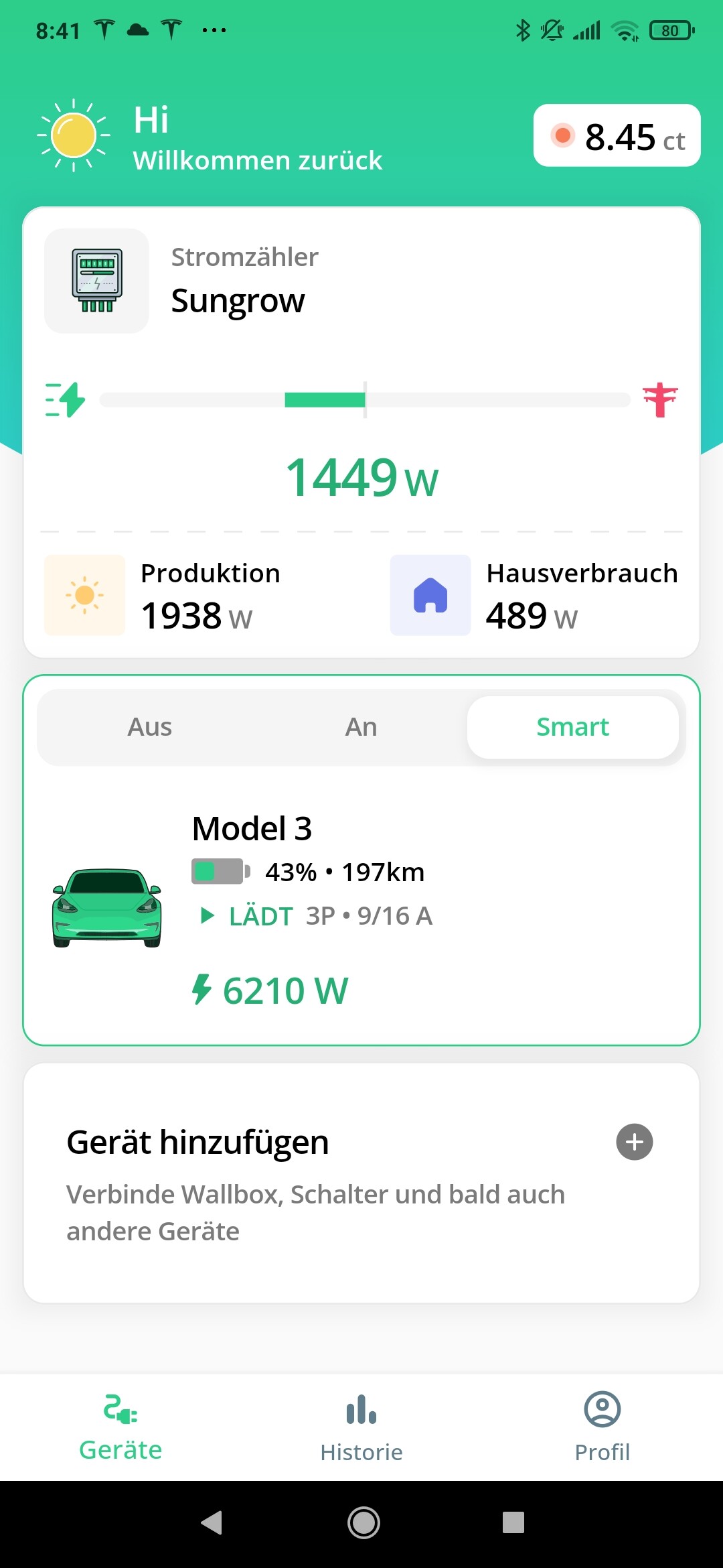

Leider funktioniert das automatische Laden irgendwie nicht. Ich habe bei den Einstellungen die Stromstärke komplett runtergeschraubt so dass die App anzeigt, dass ab 700W Überschuss mit dem Laden angefangen wird. Außerdem dass er ausschließlich Sonnenstrom verwenden soll.
Allerdings lädt er jetzt deutlich mehr als verfügbar ist und holt sich den Rest aus dem Netz.
Bei meinen ersten Versuchen heute morgen kamen nur knapp 1,5kWh vom Dach. Der Wagen fing an zu laden, hat sich aber entgegen meiner Einstellungen auf 6kWh Ladeleistung eingestellt. Also kommt jetzt das meiste vom Netz.
Die Anzeige in Clever-PV passt aber ungefähr mit der Anzeige vom WR zusammen.

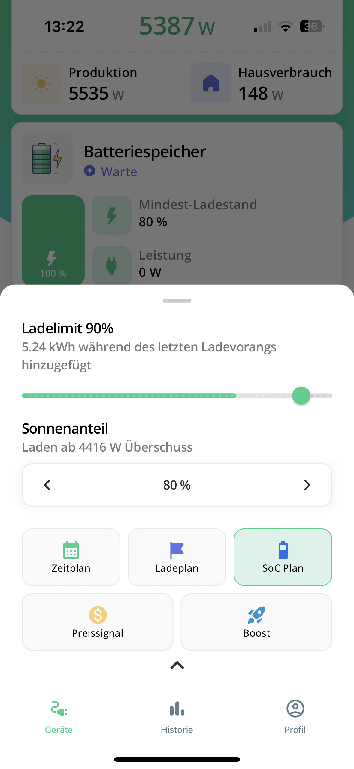

Was genau hast du denn bei Auto und Wallbox eingestellt?

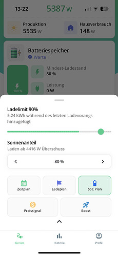

Schau mal das sind meine Einstellungen für den WR und die Wallbox
Danke für die Bilder.
Was macht die SoC Plan-Einstellung? Die taucht bei mir nicht auf. Ich habe allerdings noch diesen kostenlosen Testzeitraum aktiv.
Hast du bei Auto und Wallbox jeweils auf Smart gestellt? Oder muss z.B. das Aut odauerhaft auf AN sein?
Was hast du jeweils für Min-Max Ladestrom eingestellt?
Und wie verhält sich das mit dem Ladestrom den man im Auto bzw. in der Tesla-App einstellen kann? Im Endeffekt gibt es ja diese Einstellung dann dreimal. Wie kann man verhindern, dass sich das in die Quere kommt?
Bei mir funktioniert das Ganze wirklich überhaupt nicht. Ich hab Auto und WB auf Smart gestellt, mach den Stecker rein und nichts passiert. Dann muss ich ein paar Mal in der App rumklicken und auch nochmal Ladekabel rein und raus, bis überhaupt mal was anfängt. Und dann richtet er sich auch nicht nach dem Ertrag von der PV-Anlage, sondern haut einfach rein was geht.
Wofür SoC in dem Fall ist kann ich Dir nicht sagen. Wichtig ist die Einstellung Mindest Ladestand beim WR ( wenn Du einen Speicher an der PV hast) und der „Sonnenanteil“, d.h. ab welchen Überschuss die PV ins Auto einspeist. Ansonsten kontaktier mal clever PV. Ich konnte den Tesla zuerst nicht einbinden nach der Testversion und sie haben sehr schnell und zielführend geholfen

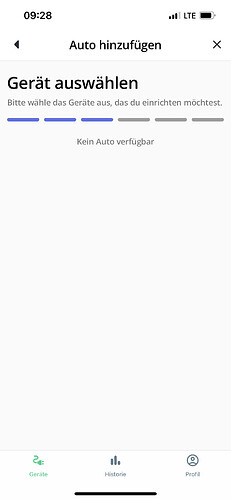

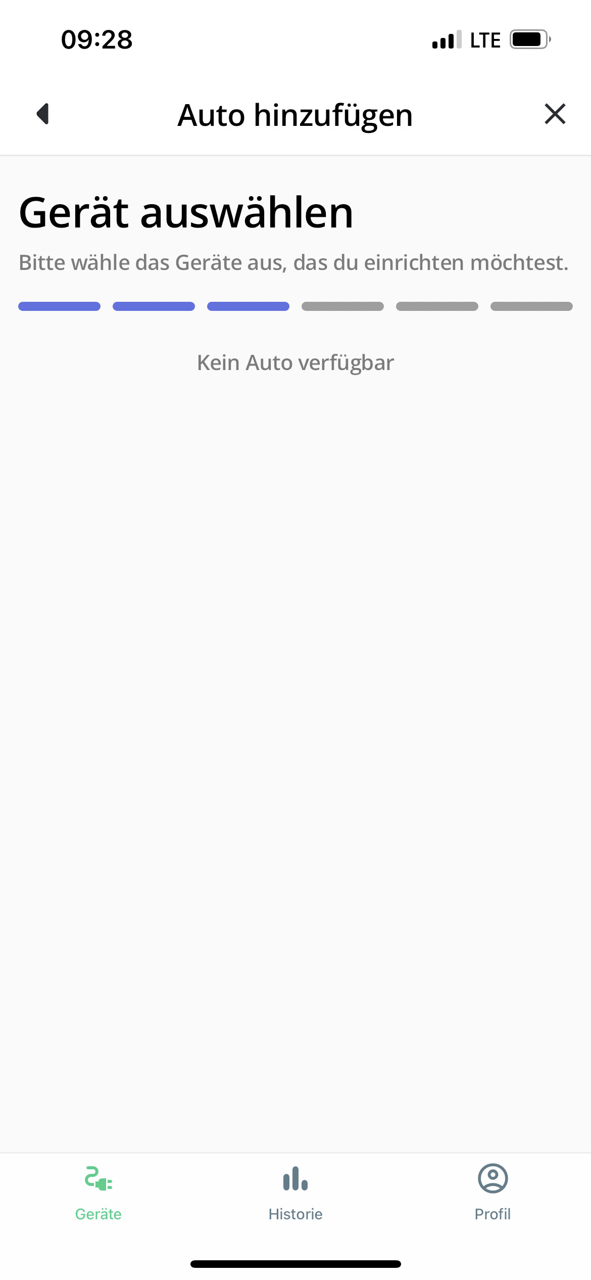

Hallo ich habe heute versucht meinen Y 2024 in pv clever einzubinden, leider kommt nach der Verbindung mit meinem Tesla Account, kein Auto gefunden! Habe das ganze mit einem Model Y von einen Kollegen versucht und es hat sofort funktioniert! Was merkwürdig ist bei Tibber geht es mit meinem ohne Probleme! Die werden ja die gleiche API nutzen!
Ich hatte dieses Problem auch und konnte es lösen, indem ich in einem anderen Gerät Clever-PC im Browser geöffnet habe und dort den Tesla geschlöscht habe. Irgendwie war mein Fahrzeug schon vorhanden, aber die Installation nicht durchgelaufen. Danach funktionierte eine neue Einrichtung in der App.
Leider nicht, alles schon getestet, auch schon Account gelöscht und neu erstellt!
Schon mal den Support kontaktiert bzw. exakt nach deren Anleitungen vorgegangen? Solange Du hinsichtlich Datenübertragung zwischen Tesla und clever PV alles freigibst, sollte es auch funktionieren. Anders ist es glaube ich bei Leasingfahrzeugen
Nicht unbedingt. Es gibt die gut funktionierende, aber nicht offiziell unterstützte, Owners API und es gibt die neue Fleet API, die aber mehr schlecht als Recht funktioniert und in Zukunft auch Geld kosten soll: Neue Tesla Fahrzeug API
Neuere Fahrzeuge unterstützen nur noch die Fleet API.
Tibber ist eigentlich für die schlechte API Unterstützung bekannt, aber eventuell haben die schon Fleet API im Einsatz?
Bei EVCC und TSC wird gerade heftig an der Fleet API Implementierung gearbeitet und TSC bietet jetzt auch eine offline Alternative, die zuverlässig per Bluetooth funktioniert: TeslaSolarCharger - PV-Überschussladen mit beliebiger Wallbox (Teil 1)
Ich hatte auch massive Probleme und war schon sehr verzweifelt (incl. Kontakt zum Support). Da ich soviel ausprobiert habe, weiß ich auch nicht mehr ganz genau, was geholfen hat.
Ich meine, ich hätte mich am PC in mein Clever-PC-Konto eingeloggt und da hätte ich das Fahrzeug löschen können.

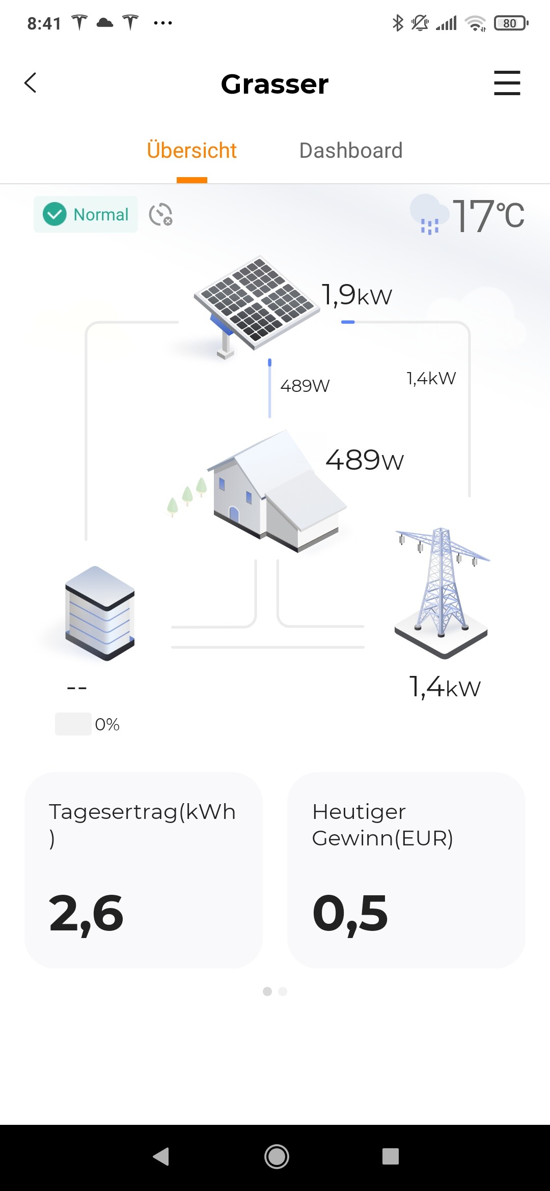

Letztendlich habe ich es jetzt zwar geschafft, dass der Wagen richtig angezeigt wird, allerdings wird das Laden nicht wie gewünscht gestoppt, wenn kein Überschuss mehr da ist, sondern die Hausbatterie bis auf 0% leergesaugt. :grimacing:
